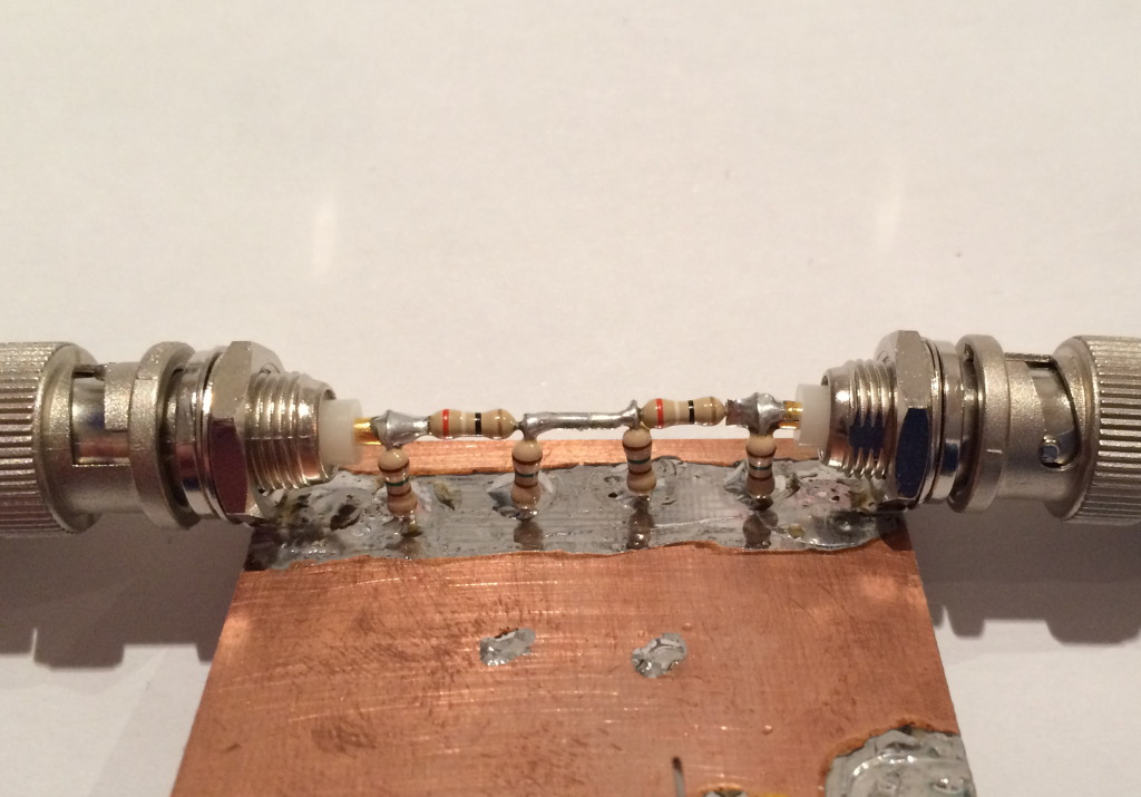

So, das Wochenende hat erste Ergebnisse gebracht. Ich habe mich von dem
Artikel
http://www.elektronikpraxis.vogel.de/leiterplatten/articles/100049/
"inspirieren" lassen, und eine provisorische "Impedanz-Messvorrichtung"
gebaut:
Dazu einfach zwei BNC-Buchsen auf ein Stück Leiterplatte und zwei
Pi-Dämpfungsglieder á 6 dB aus diskreten Widerstände gebaut. Siehe Foto.
Die zu messende Bauteile kommen zwischen die Massefläche und der kurzen,
verzinnten, doppelten "Drahtbrücke".

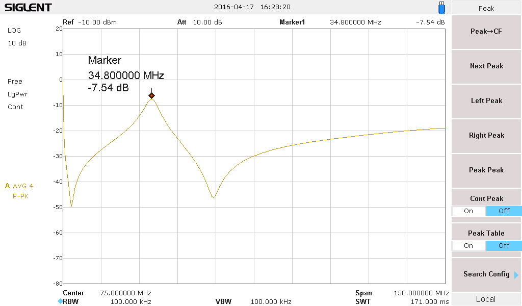

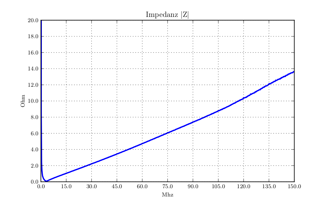

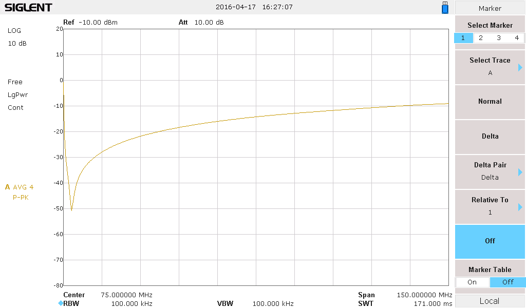

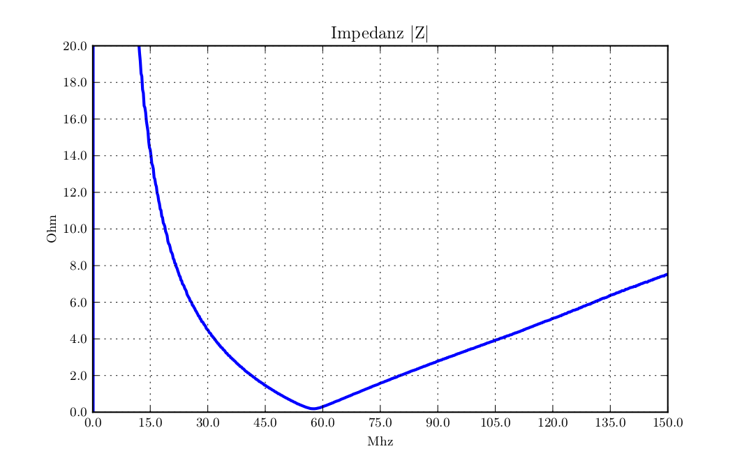

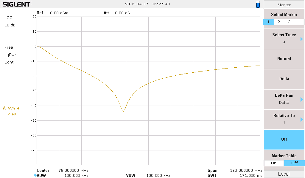

Dann ein Kondensator 220nF und 1nF separat gemessen, und dann die
Parallelschaltung aus beiden. Ich habe die Kondensatoren nur "geklemmt",
d.h. nicht verlötet. Daher auch kleinere Unterschiede zwischen
Screenshots SA und der Impedanzberechnung.
Auf jeden Fall sehen die Ergebnisse vielversprechend aus, und bei der
Parallelschaltung sieht man wunderbar, warum das ein schlechte Idee ist.
