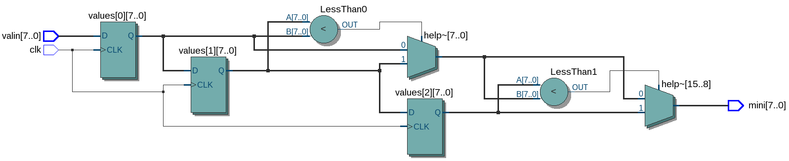

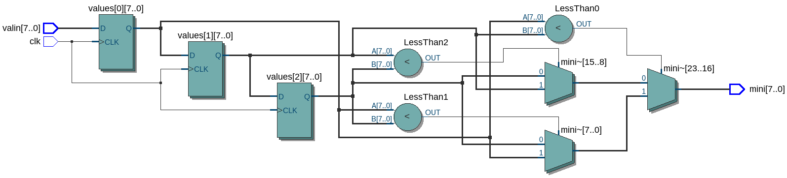

Ich habe aus Interesse mal zwei Varianten implementiert (siehe Anhang)
und die (Quartus-)Synthese drüber laufen lassen.
Variante 0: beschrieben per If-Else, ohne Hilfsvariable. Geht bei einer
Fenstergröße von drei noch, wird bei mehr aber ziemlich aufwändig zu
beschreiben.
 Logic utilization (in ALMs)  22
Ergebnis sind drei Vergleicher und drei Muxe (siehe variant0.png).
Variante 1: beschrieben per Schleife und Hilfsvariable. Sehr einfach,
auch für beliebig große Fenster.
 Logic utilization (in ALMs)  19
Ergebnis sind zwei Vergleicher und zwei Muxe (siehe variant1.png).
