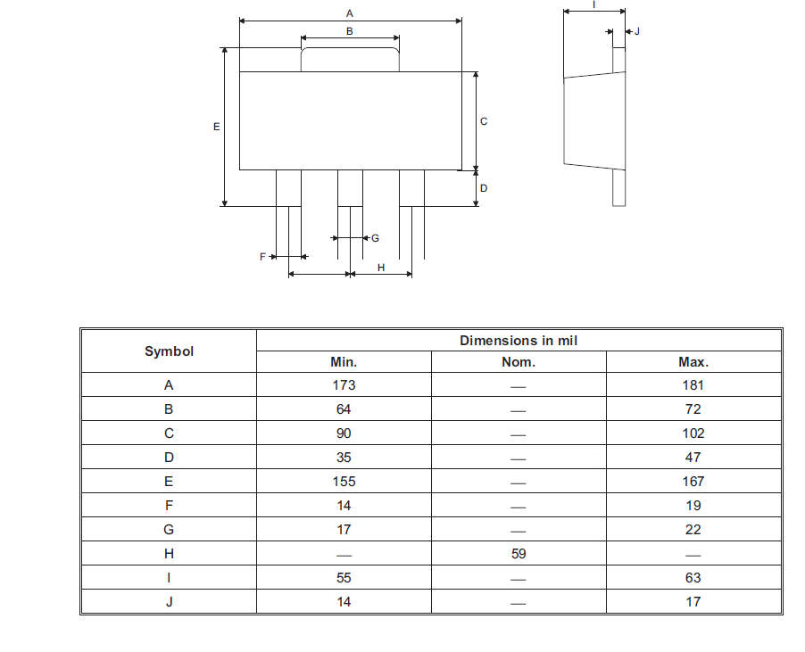

ich plane zur Zeit eine Schaltung und benötige dafür einen 3.3V
Regulator. Der HT7333 soll besonders Stromsparend sein, leider hab ich
den nicht als Eagle-File gefunden. Ich wollte das Bauteil in Eagle
nachbauen, allerdings bin ich mir bei den im Datenblatt angegebenen
Abmessungen etwas unsicher, da sie in Min und Max Werte aufgeteilt sind?
Was genau muss ich da beim Nachbauen beachten? Den Durchschnitt nehmen?
von Baendiger (Gast)
Ich würde die max-Werte nehmen, damit macht man am wenigsten falsch. Die
Abmessungen sind in mil angegeben, die Toleranzen sind also gar nicht so
groß.
von Dietrich L. (dietrichl)
Nein! Die Pads müssen natürlich größer als die Max-Werte sein, damit
ordentlich gelötet werden kann.

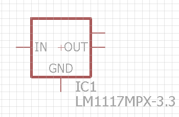

Hat jemand einen Tipp, wie ich beim Symbol die äußeren Pinnamen löschen
und nur die 'inneren' anzeigen lassen kann, so wie beim LM1117?
von H.Joachim S. (crazyhorse)
Deinen HTxxx musst du dir schon selbst zusammenbasteln. Aber das package
ist doch da (bei mir unter V-Reg)
2.Frage: change visible  im Symbol

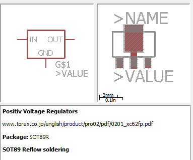

H.Joachim S. schrieb:
> Aber das package
Meinst du den hier (siehe Anhang)? Macht die Verbindung von VIN mit dem
Pad irgendwelche Probleme (solange das Pad nicht verbunden wird)?
