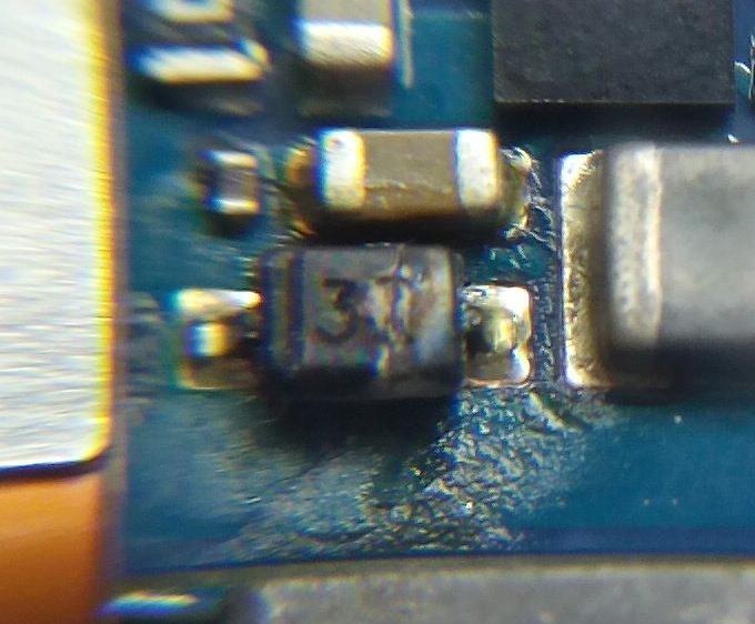

was ist das für Bauteil? SMD Diode?
OP #4547949
im angehängten Bild ist eine SMD Diode, wie ich vermute. Es ist in einem
Handy nahe Akkusteckplatz.
der SMD Code müsste 3 I  heißen, wo könnte ich ein Datenblatt oder den
Typ finden.
Mario
Bild vergessen gehabt ;)
Gast #4548077
Mario G. schrieb:
> ok danke,
> habe jetzt eine andere Schottky Diode eingelötet gleicher Größe mit
> 200mA, scheint zu klappen es lädt wieder :)
Das ist eine eingesetzte "normale" Sperrdiode, um im Kurzschlussfall der
Ladeelektronik oder falsch gepoltem Akku die Elektronik zu schützen. Die
Angabe der 200mA ist Blödsinn, denn das juckt nen Akku nicht, ob diese
Diode nun 200mA verträgt oder 100 A, die ist nur als Schutz eingesetzt!
Haben auch zB Autoradios und andre Elektronikkomponenten eingebaut. Hier
geht im Beispiel auch eine 4148 oder sowas. Die Belastbarkeit ist
UNERHEBLICH für diesen "SelbstSchutz"!
Gast #4548706
Hä?
Die (Kurzschluss)Diode muss ja wenigstens solange durchhalten bis eine
vorgeschaltete Sicherung (oder Leiterbahn) durchbrennt oder die Spannung
vom Netzteil bzw. Akku auf ungefährliche Werte zusammenbricht, sonst ist
sie sinnlos! Also kommt es sehrwohl auf ihre Strombelastbarkeit an.
Eine Reihendiode muss dagegen den Strombedarf der nachgeschalteten
Schaltung verkraften, also auch hier ist die Strombelastbarkeit ein
wichtiges Kriterium.
Old-Papa
Gast #4548849
Boris O. schrieb:
> Bei der Diode in Reihe gehe ich mit, die Verpolschutzdiode
> parallel und in Sperrichtung braucht nur Impulsbelastbarkeit.
Und zwar VIEL. Aus irgendeinem Grund ist die vorhandene ja auch kaputt,
war unterdimensioniert obwohl deutlich dicker als eine 1N4148.
#4549386
> sie sinnlos!
Jein. Meine Erfahrung zeigt, dass die (meist Überspannungsdioden) meist
komplett durch sind, d.h. sie machen dann einen ordentlichen
niedrigohmigen Kurzschluss. Der zwingt dann das Netzteil in die Knie.
Nachteil ist, dass das Gerät dann gar nicht mehr funktioniert, auch wenn
es korrekt eingesteckt ist. Allerdings lässt sich das leicht beheben,
indem die Diode entfernt bzw. ersetzt wird.
Hatten wir schon bei 3 Festplatten.
Gast #4549449
Das kenne ich meist auch so. Allerdings auch, das die Diode hochohmig
wird, wenn auch seltener. Zumindest hat eine 4148er Diode dort nichts
verloren.
Old-Papa
