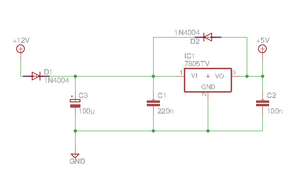

ich versuche gerade mich ein bisschen in Eagle einzuarbeiten. Im Anhang
ist der Schaltplan einer 5V-Versorgung. Mein Problem: Wenn ich den ERC
ausführe kommt zweimal die Meldung "Nur ein Pin an Netz +12V". Einmal
direkt an der 12V-Versorgung einmal direkt an der Anode von D1.
Ich habe mit dem "net"-Befehl gearbeitet und sehr weit reingezoomt um
wirklich die Verbindung richtig zu treffen. Was genau hat diese Meldung
für eine Konsequenz? Warum ist das eine Warnung wert?
Die Anode von D1 ist als Teil eines Bauteils in Deiner Schaltung
existent. Dein eingekreistes "+" mit den "12V" darüber ist nur ein
Symbol/Label. Die Anode von D1 hat in Deiner Schaltung also keinen
Partner wie z.B. einen Steckverbinder über den die Betriebsspannung
(12V) rein kommt.

#4548326
Das Problem hier ist, dass der +12V Port nicht als power supply
definiert ist sondern nur das Netz einen sichtbaren Namen bekommen hat.
Man kann sowas lösen, in dem man irgendeinen Stromversorgungsanschluss,
z.B. Eine DC Buchse in den Plan einfügt. Dessen pins haben dann das
Power supply Attribut.

Im Schaltplaneditor solltest du beim Positionieren und Anschließen von
Devices nie vom 100mil-Raster abweichen. Dann brauchst du auch nicht
irgendwo rein zu zoomen. Das gleiche gilt für das Anlegen von Symbolen
im Bibliothekseditor. Alle Pins haben auf 100mil-Raster zu liegen.
Sonst kommst du in Teufels Küche ;-)
