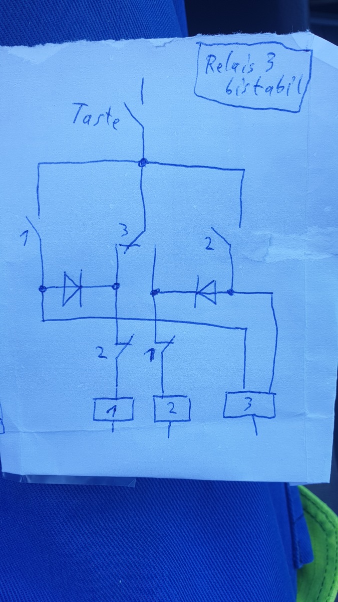

Gast #6231453
Das ist deine Lösung.
Relais 1 und relais 2 kannst du ganz normale relais nehmen mit 2
wechsler. Die müssen keine Leistung können sondern sind nur relais die
das bistabile relais dann schalten. Du hast nur eine Taste und bei jeden
Tasten druck schaltet das bistabile relais um. Der Vorteil ist diese
Schaltung hat wirklich null standby stromverbrauch und funktioniert
immer. Von dem ganzen elektronik Lösungen würde ich die Finger lassen
denn bei vielen mit Kondensator tut sich nach ein paar wochen nichts
mehr wenn der Kondensator entladen ist. Und mit ic ist es viel zu
anfällig gegen Störungen und hat standby stromverbrauch. Meine Schaltung
dagegen verzichtet auf den Elektronik Kram und hat wirklich null standby
strom.

Gast #6231911
Das sds vorschalt relais gibt es nicht mehr. Sonst wäre das die perfekte
Lösung gewesen. Also bleibt  nur noch mein vorschlag ohne unnötiges
Bärenfutter. Einfach stabil ohne Prellungprobleme und ohne Probleme  bei
entladene Kondensatoren.
