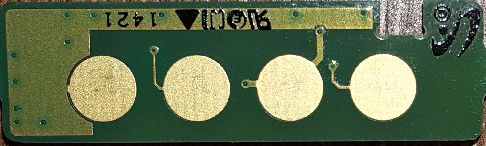

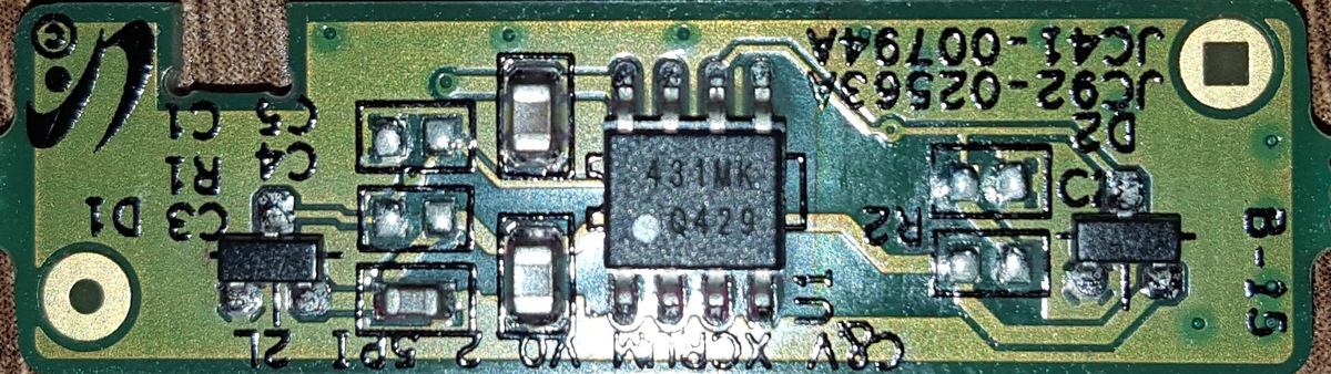

Ich hab mal einer der künstlich alternden Toners meines Samsung Druckers
auseinander genommen.
Darin befindet sich ein kleines Bord mit einem Chip, ich nehm an es
handelt sich um einen SPeicher. Leider komm ich mit der Bezeichnung
nicht weiter. Kann hier wer helfen?
Könnte auch ein Custom-Controller sein, der nicht nur nach außen I2C
spricht, sondern neben dem Speichern der Werte auch andere Dinge macht.
Verschlüsselung und Datenaufbereitung zum Beispiel, sodass man da nicht
einfach Werte auslesen und dann später mit dem Anfangsstadium
überschreiben kann.
Beobachte die Kommunikation mal mit einem Logic Analyzer, schneide das
mal mit (Fädeldraht an die Pins löten, Drucker zusammenbauen, und dann
mit unterschiedlichen Decodern probieren. Eigentlich sollte da auf einem
Pin I2C laufen, oder auf zweien SPI.
