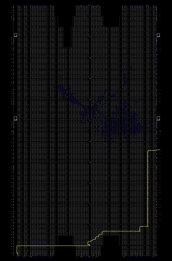

Ich habe mal eine Verständnisfrage zum Zustandekommen großer
Routingdelays im FPGA.
folgende einfache Ausgangslage:
Input_PIN --> FPGA --> IBUFDS --> FLIP_FLOP --> Output_PIN
(FPGA: SPARTAN6)
Im Anhang sieht man ein Bild vom FPGA mit dem gerouteten Signal zwischen
dem IBUFDS und dem Ausgangsflipflop (liegt im IOB). Dazu das Timing.
Es zeigt sich, dass das Signal 10ns (reines Routing) benötigt um diese
Strecke zurückzulegen. Meine Frage lautet: Warum braucht das Signal so
lange? Natürlich muss es einen recht langen Weg zurücklegen, aber wenn
man voraussetzt, dass ein Signal mit (ganz grob) etwa halber
Lichtgeschwindigkeit läuft, sollte die Verzögerung doch kürzer sein (bei
c/2 braucht das Signal etwa 2ns pro 30cm)
Welche Faktoren spielen da rein? Wie kann man sich diese Zeit erklären?
Mir geht es nur um das Verständnis.
Danke und Grüße!

#4549313
Hans schrieb:
> Bitwurschtler schrieb:
>> Kapazitive Last:
>> zwar ist eine "Ladung" flott am Gate des Transistors, aber eine alleine
>> genügt nicht um die Kapazität zu "füllen" und so das "hohe" Potential zu
>> erreichen das der Umschaltvorgang benötigt. Es müssen also viele
>> "Ladungen" zum/vom Gate gebracht werden, was dauert - da durch die
>> dünnen Querschnitte nur eine begrenzte Anzahl v. "Ladungen"
>> transportiert wird.
> Danke für die Rückmeldung!
> In diese Richtung wäre auch mein Ansatz gegangen. Gibt es da eigentlich
> eine Hausnummer wie groß der Kapazitätsbelag so einer Leitung in etwa
> ist?
Dazu ergänzend, weil ich mir nicht sicher bin, ob das bereits so
rüberkam: Wenn man nach der Synthese im Device View die Routes ansieht,
dann kommt das erstmal so rüber, als seien das lediglich metallisierte
Bahnen die da direkt bestimmte Punkte miteinander verbinden (im
vorliegenden Fall mehr oder minder einen Input auf ein FlipFlop auf
einen Output). Dies stimmt jedoch nicht ganz: immer, wenn man im Device
View einen Übergang zwischen horizontalen und vertikalen (in diesen
beiden Richtungen verlaufen die metallisierten Bahnen im FPGA) Bahnen
sieht, dann befindet sich dort ein Switch Block, welcher die Verbindung
herstellt. Und diese Switchblöcke bestehen natürlich aus irgendwelchen
Schaltern, die ein gewisses Propagationdelay in den Signalpfad
einbringen. Im gesamten Routingdelay stellt also die reine
Signallaufzeit in Kupfer vermutlich nur einen kleinen Teil dar.

Relevant sind letztlich die Leitungen von dort weg. In aktuellen FPGAs
bewegen sich die Taktfrequenzen um die 200MHz-400MHz von daher sind
Werte von rund 100ps oval all relevant. Werte unter 10ps liegen im
Bereich des Jitters. Daher werden die Interconnetions so dimensioniert,
dass sie eine genügend große Anzahl von Leitungen mit rund 100ps treiben
können. Meht geht dann über Parallelisierung.

Im FPGA geht das freilich nicht so einfach, weil die Schalter und Buffer
fest verbaut sind, was die Sache unflexibel macht.

Gast #4585132
Hans schrieb:
> Was mich auch interessieren würde (nur aus akademischem Interesse) :
> Kann man sich eigentlich die Länge einer Leitung in ISE irgendwo
> anzeigen lassen? Im FPGA-Editor habe ich nichts gefunden...
Du meinst in mm?
Ich denke nein. Aber mit den Laufzeiten aus dem FPGA-Editor und der
Die-Größe (nach dem kleinsten Gehäuse suchen), sollte man schon eine
gute Abschätzung hinbekommen.
