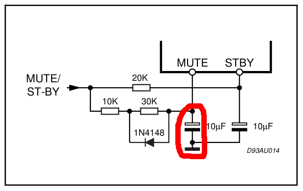

Hi zusammen,
ich habe hier einen aktiven Subwoofer mit TDA7294. Der Verstärker ist
defekt. Auf der Platine ich ein Elko kaputt gegangen, genauer gesagt hat
er sich in seine Bestandteile aufgelöst.
Der Elko ist in dem angehängten Bild rot markiert. Das Bild stammt aus
dem Manual des Chips. Dies Art der Beschaltung findet sich auch in dem
Verstärker.
Messungen haben ergeben dass an dem Mute-Pin -29V anliegen. Ich habe den
Eingang mal mit einem Widersatnd (15 k) gegen Masse berückt und die
Spannung liegt immernoch an. Es wundert nicht dass der kleine Elko auf
gibt. Der kann zwar 50V aber nicht mit der falschen Polung.
So wie ich es sehe ist der Chip kaputt und gibt auf dem Mute-Eingang
eine Spannung aus, was er eigentlich nicht tun sollte.
Hat jemand von Euch Erfahrung mit dem Chip? Im Moment habe ich übrigens
den Lausprecher aus Vorsicht ab geklemmt und den Ausgang nur mit einem
510Ohm Zement-Widerstand "belastet".
