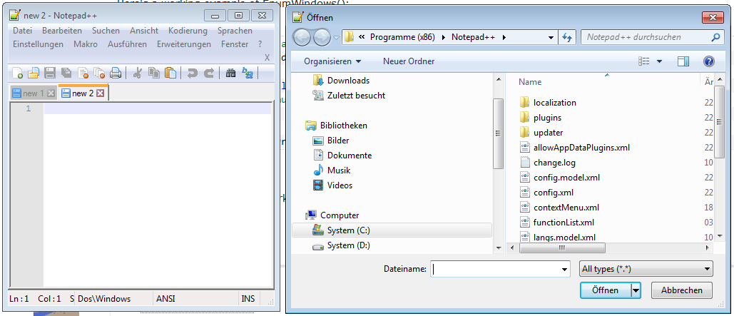

In meinem angehängten Pic ist Notepad++ zu sehen. Es sind 2 Fenster
('new 1' und 'new 2' ) zu sehen. Außerdem ein 'Öffnen' Dialog. Die
Ausgabe von EnumChildWindows gibt immer nur das aktive 'new ?' Fenster
für Notepad++ aus.
Gibt es die Möglichkeit auch den 'Öffnen' Dialog auf diese Weise zu
erkennen ?
Ich bräuchte bitte mal einen Schubs in die richtige Richtung :-|
Vielen Dan schon mal.

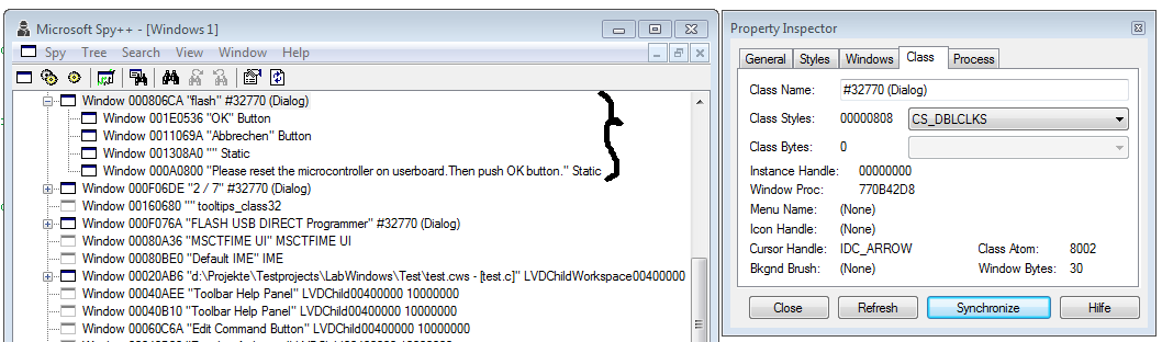

OP (Firma: KupferKabelbieger GmbH) #4549314
O.K. Danke
Eben stand ich am Abgrund ... jetzt bin ich einen Schritt weiter :-O
Ich werfe mal MicroSoft Spy++ ein .....
Ich kennen jetzt den Dialog ind den Button ... glaube ich jedenfalls :-|
Wie sage ich jetzt dem Button --> Click dich ...
