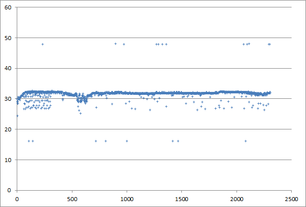

Mein problem ist, dass die gemessenen Temperaturen stimmen, allerdings
manchmal komplett unrealistische Werte ausspuckt. Als Beispiel bei 30°C
Umgebungstemperatur spuckt er immer 30°C aus, aber ab und zu auch mal
15Ĉ oder 48°C.

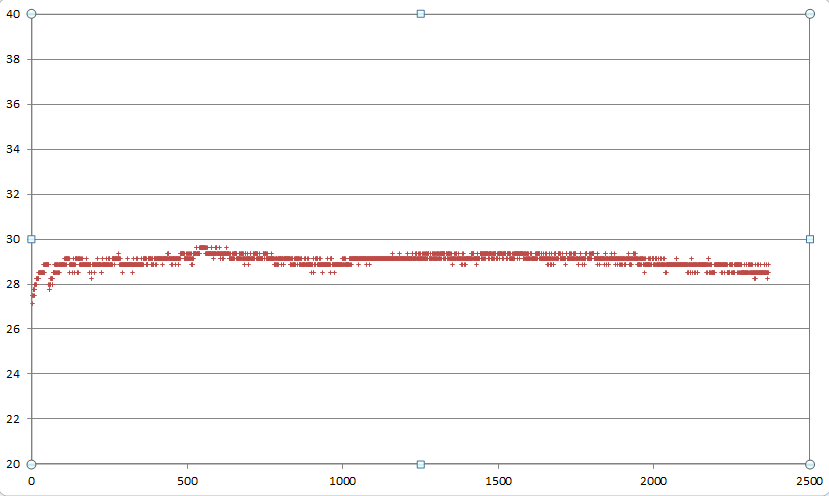

Woran könnte das liegen? Ist die ADC nicht immer zuverlässig? Ich habe
zur besseren Ansicht die Messergebnisse im Bildanhang grafisch
ausgewertet.

Was mir zu dem Problem noch eingefalle  ist - wird immer nur der gleiche
ADC Kanal ausgelesen?
Wenn man zwischen den ADC Kanälen wechselt und sofort eine Messung
durchführen versucht und an den beiden Kanälen unterschiedliche
Spannungen anliegen kann es passieren, dass der ADC in dem momment
misst, an dem sich dir Spannung gerade ändert. Dadurch kommt dann
natürlich ein falsches Ergebnis zu stande.

OP
Wow... hier kam aber reichlich resonanz. Vielen Dank an eure Mithilfe.
Ich werde es jezt mal mit cli() und  sei() versuchen und ein neuen
Testlaufstarten. Werde dann berichten.
Ja ich nutze adcval und schicke es über I2C weiter. Habe mir da eine
Funktion gebaut die die Daten zuverlässig wegschickt. Das ist recht
umfangreich. Kann mir nicht vorstellen, dass bei der Übertragung was
verloren geht, da es mit anderen Daten wunderbar funktioniert.  Kurz
zusammengefasst wird auf ein I2C-Interrupt reagiert, auf die dann die
Temperatur zurückgeschickt wird.

Öhm. Genau da liegt gerne mal der Hase im Pfeffer. Hatte hier auch bei
zigtausend Samples paar Ausreißer, sehr sporadisch, vielleicht einmal am
Tag. Leitungslänge und zu klein dimensionierte Pullups waren schuld. Die
ab Werk verbauten 10kOhm am anderen Ende der Strippe um 1kOhm ergänzt
(ich weiß, knapp außerhalb der Spec, auch bei 3.3V Speisung). Seitdem
sind meine Kurven "glatt wie ein Babypopo", ohne Ausreißer.
Ich würde die I2C-Übertragung als Fehlerquelle daher nicht einfach
ausklammern ...
P.S.: Sind 100nF eigentlich auch an die Versorgung gepackt? Falls der
ATtiny AVcc hat, auch dort? Versorgt via Ferritperle zum Abblocken
höherfrequenter Störungen?

Wenn ich mir die oben gezeigte Kurve ansehe, sehe ich u.a. Werte von 16,
32 und 48. Das kommt vermutlich nicht vom ADC.

da gibt's nix zu Wetten.
Bild im Eröffnungs-Post anschauen.
Die meisten der genannten Ursachen (ADC zu oft enabled, zu Hochohmig, zu
schneller MUX-Wechsel, falsche REF-Spannung, blah blah blah) können
dieses Fehlerbild nicht erklären.
