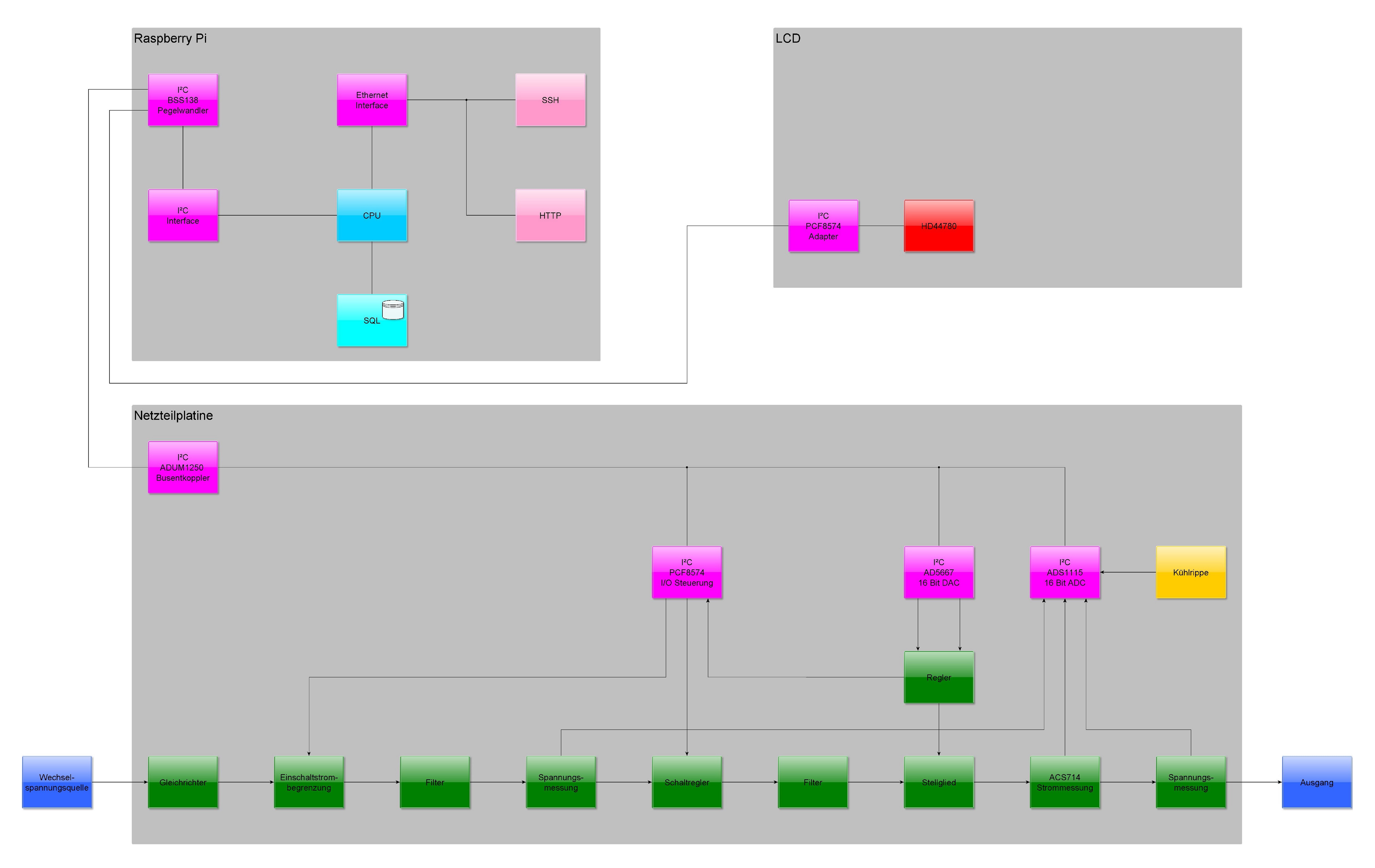

bevor ich zu meinem Problem komme, möchte ich euch schildern was ich
überhaupt mache.
Ich habe mit C++ eine Software für das Raspberry Pi geschrieben. Diese
ist wesentlich in zwei Funktionen unterteilt:
1. Eine Funktion regelt den kompletten I²C verkehr, an dem einige
Sensoren und DAC's hängen.
D.h. I²C auslesen und den Wert in eine Membervariable einer Klasse
speichern, oder Membervariable auslesen und über I²C an DAC schreiben.
2. Die andere Funktion bietet eine Ausgabe der aktuellen Sensorwerte auf
der Konsole. Das Programm läuft auch so, wie ich es mir vorstelle.
Alle Werte werden grundsätzlich in Membervariablen von Klassen
gespeichert, dem Thread habe ich die Referenz der Klassen übergeben.
Diese beiden Funktionen sind durch Threads voneinander entkoppelt und
laufen völlig unsynchronisiert. Dies würde ich auch gerne so
beibehalten.

OP #4549472
Danke erst einmal für die vielen Antworten. Das ganze ist übrigens eine
Studienarbeit. Letztendlich soll es ein Labornetzteil werden, welches
man über ein Webinterface ansteuern kann. Momentan arbeite ich an dem
Prototypen und befasse mich mit der Regelungstechnik. Parallel dazu
plane ich das Webinterface.

Dazu eine Vorgeschichte.
Geplant ist eine Labornetzteilplatine welche mir geregelt 0-25V, 0-2,5A
liefern kann. Die Platine soll inklusive Kühlrippe im Prinzip alles
beinhalten. Das heißt wiederum, ich kann diese modular aufbauen. Lasse
ich mir nun z.B. 4 Platinen entwickeln, kann ich über Klassen ganz
einfach in meinem Code eine weitere Platine erzeugen mit allen
Memberfunktionen und Variablen. Ich übergebe einfach nur an den
Konstruktor die Adressen von den DAC und ADC und fertig. Das gleiche
gilt natürlich auch für den LCD.
Ich habe mal ein Blockschaltbild angehangen.
Karl Käfer schrieb:
>> Für C++ gibt es eine schöne SQL API,
> Welche denn, wenn ich fragen darf?
Mysql bietet für C++ fertige header an, die man in seinen Code einfach
einbindet.
Das spricht für Objektorientierung, aber nicht unbedingt für C++.
Python, Perl und andere Skriptsprachen können ebenfalls objektorientiert
benutzt werden, und das oben von mir gezeigte Python-Flask-Skript
benutzt mit den anonymen lambda-Funktionen für die Konvertierung und
Validierung ja auch so etwas wie eine Objektorientierung für Arme.
Natürlich kann man sowas auch in richtige Python-Klassen verpacken:
