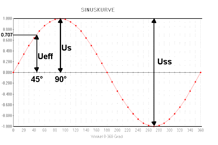

erst einmal vorweg. Ich bin ein absoluter Neuling was Messtechnik
angeht.
Hier kurz mein Problem:
Ich habe ein 9V AC Steckernetzteil beim Aufräumen gefunden. Es wird wohl
zu irgendeinem alten Gerät gehören welches ich nicht mehr ausfindig
machen kann.
Ich habe am Ausgang sowohl mit einem Tischmultimeter als auch mit einem
Handmultimeter 11V AC gemessen. Es sind zwar keine 9V. Aber das liegt
wohl noch im Toleranzbereich des Netzteils.
Wenn ich nun mit meinem Oszilloskop messe zeigt es mir eine wunderschöne
50Hz Sinuskurve an. Allerdings ist die Spannung über die komplette
Amplitude 32V.
- Am Anfang dachte ich dass eventuell ein Tastkopf defekt ist. Also habe
ich einen anderen angeschlossen. Das gleiche Ergebnis.
- Also habe ich das Oszilloskop eine Selbstkalibrierung durchführen
lassen. Ebenfalls ohne Erfolg.
- Oszilloskop defekt? Ich habe dann meinen Funktionsgenerator eine 9V
50Hz Sinuswelle erzeugen lassen und mit dem Oszilloskop gemessen. Alles
in Ordnung; die Welle wird mit den richtigen Werten dargestellt.
Ich denke also dass das Oszilloskop in Ordnung ist.
Was mache ich falsch?
Hat es irgendwie mit der Erdung oder Masse des Netzteils zu tun?
Ich bin einfach neugierig was es sein kann. Ich hoffe ihr könnt mich
aufklären.
Danke schon mal im Voraus.
Maik
Maik D. schrieb:
> Allerdings ist die Spannung über die komplette Amplitude 32V.
Der Begriff "komplette Amplitude" ist etwas gewöhnungsbedürftig.
In der Beschreibung einer Wechselspannung U(t)
U(t) = Uo * sin (2 pi f t)
ist Uo die Amplitude. Dann gibt es noch den Effektivwert. Das ist der
Wert, der auf dem Netzteil angegeben ist. Den kann man aber nicht direkt
der Kurve auf dem Oszi entnehmen, weil er aus einem Integral über eine
ganze Periode bestimmt wird.
Und hast Du dort auch nochmal mit dem Multimeter nachgemessen?
Maik D. schrieb:
> Aber wieso messen die Multimeter korrekt? Liegt das am hohen
> Innenwiderstand?
Beides ist doch korrekt. Man muss damit nur umgehen können.
