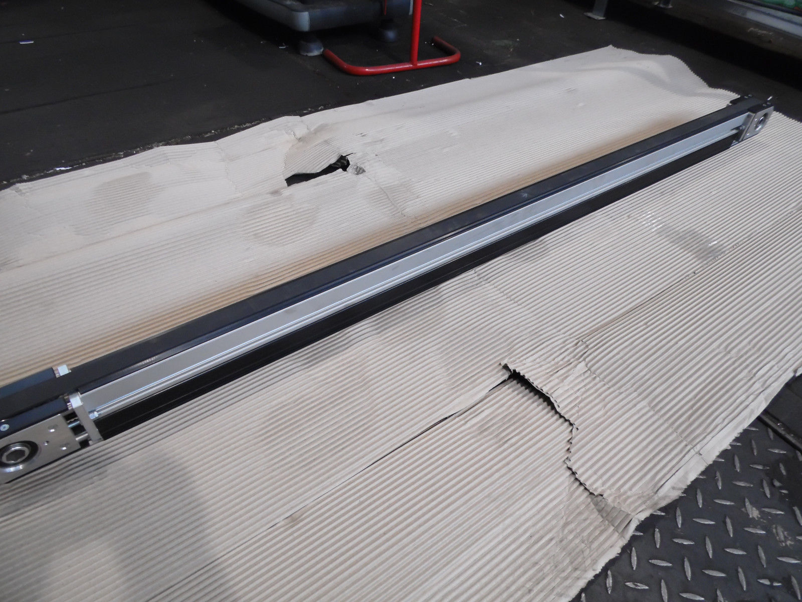

ich habe für Linearachse und bräuchte euren geschätzen Rat, wie ich die
am besten antreibe.
Es handelt sich um eine Linearachse mit Zahnriemenantrieb mit
Sechskant-Hohlwelle (siehe Bilder).
Die Linearachse wird unterhalb einer Aluführungsschiene montiert. Sie
treibt einen Schlitten an, der auf der Führungsschiene läuft und
Kunstsoffplatten mit einem Gewicht von bis zu 40kg verschiebt und auf
Position bringt. Die Kunststoffplatten stehen aufrecht, liegen also mit
dem vollen Gewicht auf der Führungsschiene.
Die Sechskanthohlwelle hat die Maße 6*10mm.
Meine Fragen sind:
- Meint ihr, dass 100 W für den Motor ausreichen?
- Es soll ein DC Motor sein, der mit einer einfachen
rechts-links-Steuerung vor und zurückfahren kann. Hat jemand eine
Empfehlung, wo man Motor und Steuerung beziehen kann (möglichst als Set.
Bei Oriental Motors habe ich z.B. so etwas gefunden, ist aber ziemlich
teuer dort; möglichst nichts aus Shenzen oder Hongkong :)

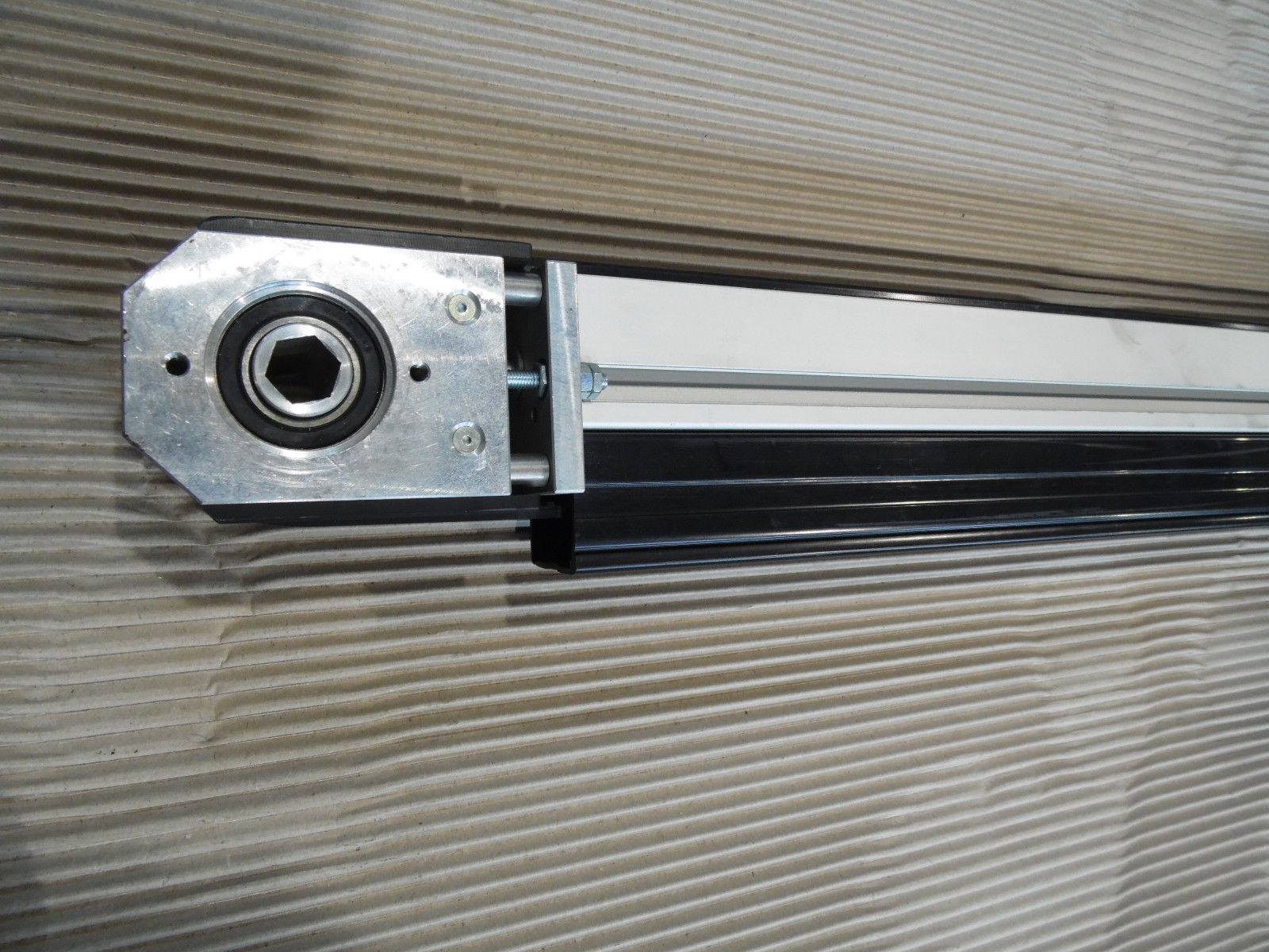

- Wie bekomme ich die runde Welle des Motors in die Sechskant-Aufnahme
des Zahnriemanantriebs (gibt es dafür Kupplungen, wenn ja elastisch?
Oder Loch in einen Sechskantsab)?
Vielen Dank für alle sinnreichen Antworten!

Mach mal bitte eine Skizze dazu. Das Gewicht wird immer auf der Führung
aufliegen. Aber wenn die Platten wirklich senkrecht stehen, wirken da
auch ganz ordentliche Hebelkräfte. Dann müssen die Platten gegen Kippen
gesichert werden. Außerdem dürfte ein Start-Stop Betrieb mit einem
DC-Motor und Relaissteuerung dann ausgeschlossen sein.
Grundsätzlich kann ich dir da schon etwas passendes anbieten, wobei ich
eher zu einem BLDC-Antrieb tendieren würde.
