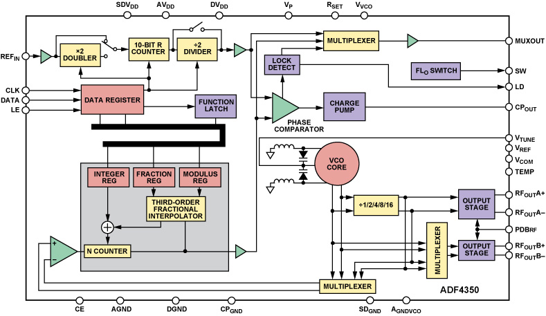

von Uwe (de0508)
Guten Morgen,
ich habe mich letztes Jahr mit dem AD4350/AD4351 auf einem NWT4000
beschäftigt und eine eigene Firmware dafür geschrieben.
Der AD4350 ist ein DDS Baugruppe, die bis 4.4GHz generieren kann.
Ihre Frequenzgenerierung wird in 5 (f:1,f:2,f:4,f:8,f:16) beim AD4350
und 7 (f:1,f:2,f:4,f:8,f:16,f:32,f:64) beim AD4351 Frequenzbereiche
unterteilt.
Es gibt inzwischen 5 NWT4000 mit unterschiedlichen Vor- und Nachteilen.
Diese Baugruppe wird als Vertreter der NWT4000 genannt:
# http://www.ebay.de/itm/271919428043
Es gibt auch noch eine AD435x Baugruppe als reiner Frequenzgenerator
über Ebay zu kaufen.

von Sven B. (scummos)
Der ADF4350 (sic) ist doch kein DDS, das ist eine Fractional PLL.

Warum denn bloß?
Nur aus dem Mutwillen heraus, etwas mal ganz anders zu machen?
Also, es gibt inzwischen eine ganze Reihe von UHF-Gerneratorchips, die
dein Problem einfach und elegant lösen können. Die bekanntesten sind die
ADF4350/51, aber es gibt auch welche von AD, die nur einen Oszillator
drinhaben, es gibt auch entsprechende IC's von TI, von Maxim und von
Hittite. Mich würde es nicht wundern, wenn inzwischen auch LT sowas hat.
Das Prinzip ist immer das Gleiche: Man hat einen im Bereich von 2..6 GHz
schwingenden LC-Oszillator und daran eine PLL, die ihn frequenzmäßig
stabilisiert. Die Dinger liefern einen recht konstanten Ausgangspegel,
den man bei einigen Chips auch noch digital einstellen kann (in
Grenzen).
Was willst du mehr?
Ich glaube nicht, daß du per niederfrequentem Oszillator und
Vervielfacher nach dem Oberwellen- oder Diodenverdoppler-Prinzip ein
besseres Signal bekommst als mit solchen Chips.
Also - bevor du dich in abenteuerliche Gefilde stürzt mit
Pindiodenregelungen, übersteuerten MMIC's und zugehörigem Rauschpegel
und so weiter - bedenke nochmal dein Vorhaben und suche dir nen besseren
Weg.
W.S.
