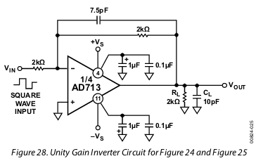

Ja, diese Information ist richtig und zu diesem Kondensator gibt es in
dem Datenblatt zum IC meist eine Art Empfehlung die man meist bei den
Testcircuits finden kann. Hier im Anhang mal als Beispiel zum AD713.
Persönliche Seite #4549944
Das ist schön ausführlich, aber für Anfänger sicherlich auch verwirrend,
weil das Ding nämlich zwei Versorgungsspannungen hat, die beide
jeweils gegen GND entkoppelt werden, und eine davon ist dann auch noch
negativ.
Die Entkopplung findet hier durch parallelgeschaltete Kondensatoren von
1 µF und 100 nF statt - das ist für normale Logik-ICs o.ä. übertrieben,
da reicht ein 100 nF-Kondensator.
Bei Analog-ICs, d.h. OpAmps oder auch D/A- bzw. A/D-Wandlern ist die
Entkopplung kritischer als bei Logik-ICs, weil es bei dem
erzeugten/verarbeiteten Signal nicht nur um die Unterscheidung zwischen
zwei Zuständen geht, sondern auch kleine Schwankung eine Bedeutung haben
können (sei es als Signalverfälschung oder störendes Geräusch bei
Audioanwendungen). Da will man die Beschaltung aus dem Beispiel von "M.
K." verwenden.
#4549952
> negativ.
Das war auch nur ein Beispiel damit der TE weiß wo er Informationen zu
den Abblock-Kondensator/-en finden kann. Es war nicht gemeint, dass er
es genau so machen soll. Für einen Tipp in diese Richtug wäre es dann
doch besser zu wissen um welchen IC es sich genau handelt.
