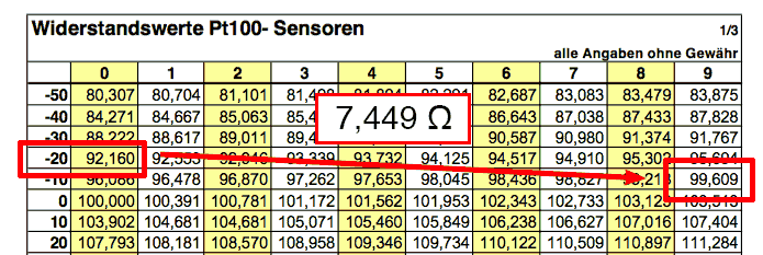

von Wladimir (Gast)
danke für die schnelle antwort
also so hab ich ihn auch angeschlossen zwischen weiss die brücke gemacht
allerdings ist der wert bei -1 und das kann gar net sein. da es ein
tiefkühlraum ist mit -20 raum Temperatur. es sei den er hätte jetzt so
eine grosse Differenz. also das kabel ist sicher 10meter.
von John (Gast)
Wenn die weisse Leitung einen Widerstand von 7,449Ω hätte, würde das den
Fehler (-1°C statt -20°C) erklären.
