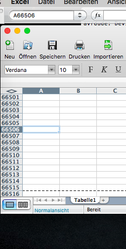

Schon Klar. Aber ich hatte bis jetzt  kein Programm gefunden, mit dem
ich die Möglichkeit hatte Werte zu zeichnen und bestimmte Werte als
Ziffer darzustellen.
Die Daten sende ich an den PC und speicher sie mit dem Programm RealTerm
in einer Text Datei.
> Excel ist bis zu 65535 Datensätzen ganz ok.
Die 90er Jahre sind vorbei. Als einer der letzten Vertreter hat auch
Excel den Rahmen seiner Kinderschuhe verlassen und kann nun größere
Tabellen verwalten.
Dieses Limit ist mir sowas von auf die Nerven gefallen, das kannst Du
dir kaum vorstellen. Gottseidank ist das vorbei.
> Notfalls kann man das auch als VBA-Makro in Excel machen
Das war auch mein Gedanke. Excel kann seriell kommunizieren. Ist gar
nich so schwer.

Sicher, du kannst Zahlen mit VBA in jede beliebige Tabellenzelle
schreiben, also auch weit oben, wo es sichtbar ist.
Und du kannst die Tabelle farblich so formatieren, dass sie unsichtbar
wird.
Machbar ist in Excel vieles. Zunächst etwa die einzelnen Werte
zeilenweise in eine Tabelle schreiben. Dann die Koordinaten-Werte z. B.
als Punkte in einem einfachen Diagram darstellen. Den (letzten)
Zahlenwert kann man zudem per Formel ermitteln und in einer beliebigen
Zelle anzeigen.
