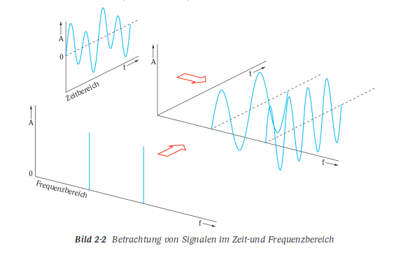

Also für mich stellt dieses Bild den Zusammenhang von Frequenz und
Zeitbereich dar. Also mein Verständnis davon ist das ich die maximale
Amplitude des Sinus später als Dirac an der jeweiligen Frequenz sehe.
Dazu habe ich mir überlegt das ich mir jetzt einfach den Betrag des
Sinus bilde und davon jeweilig das Maximum und dieses Ergebnis würde ich
dann speichern für alle Frequenzen.
Danach würde ich dann die jeweiligen Maximums gegen die Frequenzen
plotten. Dadurch würde ich dann meinen Frequenzgang erhalten.

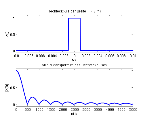

Dieses Verständis ist nur näherungsweise passend. Bei einem
Rechtecksignal würde mein Programm nicht Funktionieren. Den ein Rechteck
Signal ist durch die  Fourier-Transformation bestehend aus mehreren
Sinusen mit verschiedenen Frequenzen. Deswegen habe ich an verschiedenen
stellen Amplituden.siehe bild Rechteck. vgl. Bild Sinus.

OP #4550568
Joe G. schrieb:
> Dein Ansatz würde bei einer gedämpften harmonischen Funktion auch nicht
> korrekt sein.
Das stimmt dann würde sich das Maximum der funktion verstärken oder
Dämpfen beides schlecht.
Wie kann ich das den stattdessen realiesieren. Zeitdiskreterbereich und
dann den Frequenzgang betrachten ? mir fehlt einwenig der Ansatz-
DFT ?
