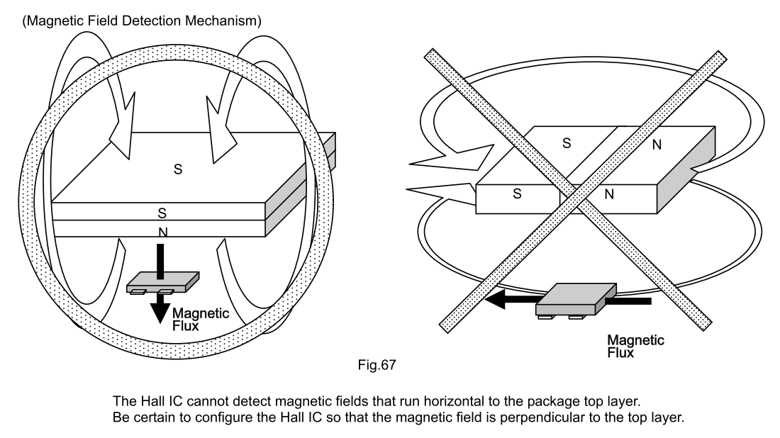

Ich suche einen Magnetfeldsensor ähnlich eines Reed-Schalters, nur
empfindlicher.
Das Bauteil soll Omnipolar sein. D.h. der Ausgang soll sowohl bei Nord
als auch Süd Pol des Dauermagneten schalten.
Gibt es jede Menge :-).
Das Problem ist ein SMD Bauteil zu finden, dass ein Magnetfeld in
Richtung der Leiterplatte erkennt. Alle gefundenen Bauteile erkennen nur
ein Magnetfeld rechtwinklig zur Leiterplatte :-(
Die Funktion soll nach der durchgestrichenen, rechten Abbildung sein.
Hat jemand eine Idee?
Danke!!
Gast #4550880
Es gibt sogar Magnetfeldsensoren, die alle drei Raumkomponenten des
Magnetfeldes liefern - läuft oft unter "Compass Magnetometer Sensor"
oder ähnlich. Selbst bei ebay muss man für so ein Modul allerdings gut
1€ auf den Tisch legen.
Gast #4551136
Dankeschön.
Aber ein Kompasssensor ist nicht ganz das was ich suche.
Der Ausgang sollte Digital sein (Schaltausgang).
3 Achsen sind auch nicht notwendig. Eine Dedektion längs zur
Leiterplatte ist ausreichend. (Somit sollte das System auch
Störunanfälliger sein.)
Gast #4551160
Also wenn der Magnet nach der linken Zeichnung arbeitet kann ich diesen
doch drehen wie ich will und es macht keinen Unterschied.....
Ich wünsche eine Dedektion wie in der rechten Zeichnung
Gast #4551371
Dies gibt es tausendfach.
Suche nach Hallswitch in der SMD Bauform.
Dies sollte dein Problem Lösen. Falls du eine THT Komponente suchst mit
dieser Feld Ausrichtung wird es vermutlich sehr schwierig.
Dann würde ich nach 2 oder 3 Achsen Hallswitch suchen, weiss jedoch
nicht ob du dabei erfolgreich wirst.
Viele Glück
