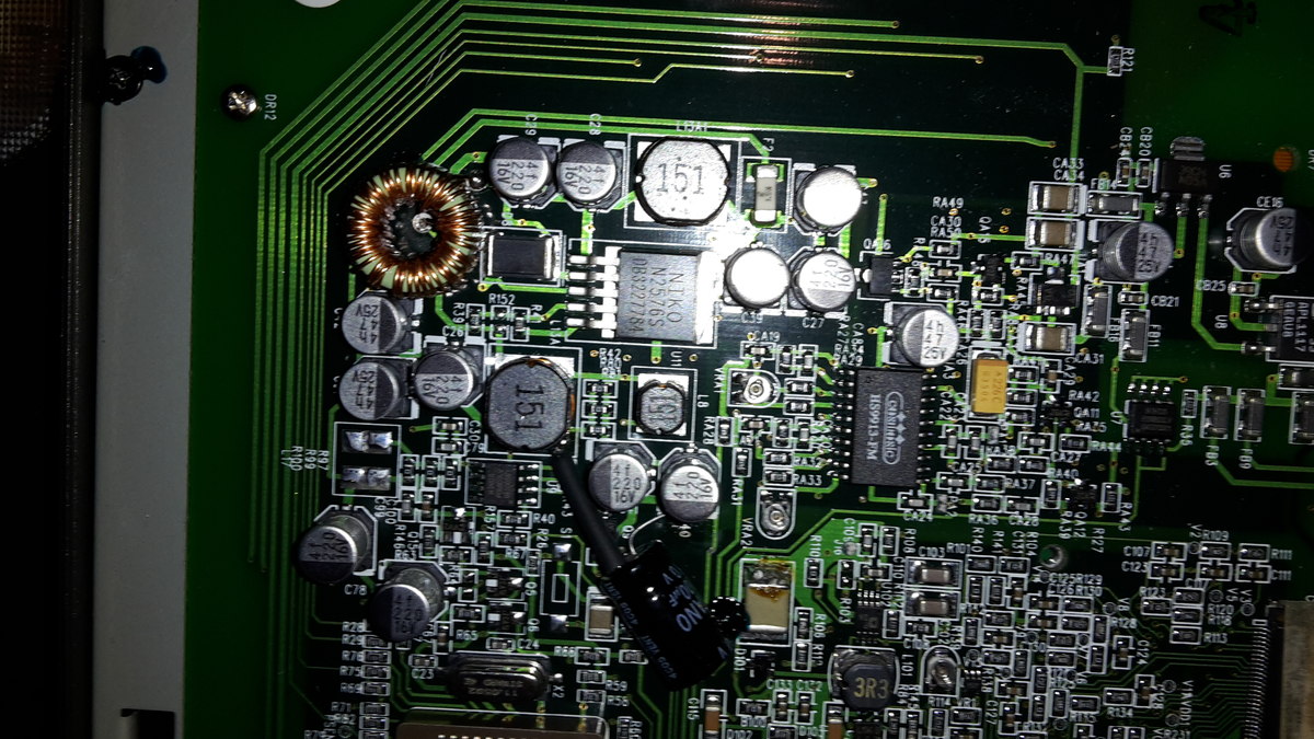

ich habe einen Deckenfernseher (siehe Bilder) der Marke neovox, Modell
RE-1169 geschenkt bekommen mit Anleitung. Ich habe bereits
herausgefunden, dass dazu noch ein Adapter zugehört, den er nicht hatte,
sondern nur den grünen 14-poligen Stecker. Und die Fernbedienung fehlt
auch.
Zum Problem:

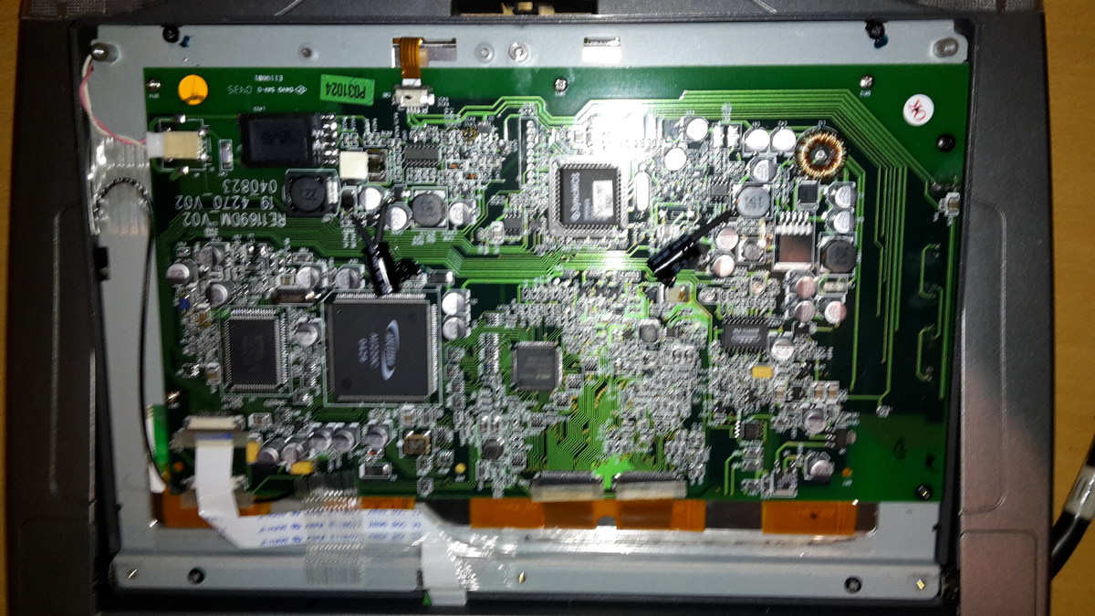

Der Fernseher will nicht angehen bzw. an bleiben (siehe Video). Ich
vermute, irgentwo ist ein Kurzschluss, nur wo?
Der Fernseher hat Dauerplus und Zündungsplus. Wenn nur Dauerplus dran
ist, fließen 0,0A, mit Zündungsplus ca. 0,15A und wenn ich dann
Zündungsplus weg nehme, zieht es etwa 0,55A, was langsam weniger wird
sobald das Backlight aus geht.
Den Zeilentrafo habe ich zum testen bereits ausgelötet, ob der Fernseher
dann startet. Leider nicht. Wenn ich auch eine Taschenlampe schräg an
den Bildschirm halte, zeigt dieser nichts.
Unter dem Bildschirm sind IR LEDs und die Knöpfe an der Seite sind
beleuchtet, welche nur leuchten, wenn das Backlight leuchtet.
Vielleicht hatte jemand schonmal ein ähnliches Problem und kann mir
helfen :)
Video: https://www.youtube.com/watch?v=GEVepwyA-vI
MfG Jan
#4551620

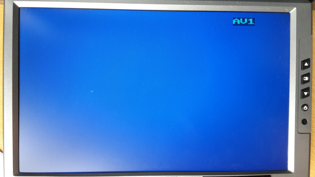

Ja das Ding geht ganz aus.
Aber wenn ich nun mit diesem Pin an 12v gehe, geht und bleibt der TV an.
Der Bildschirm wird blau und zeigt oben rechts AV1. Wenn ich irgendeinen
Knopf drücke zeigt der Fernseher keine Reaktion. Das AV1 geht nur nach
einiger Zeit weg.

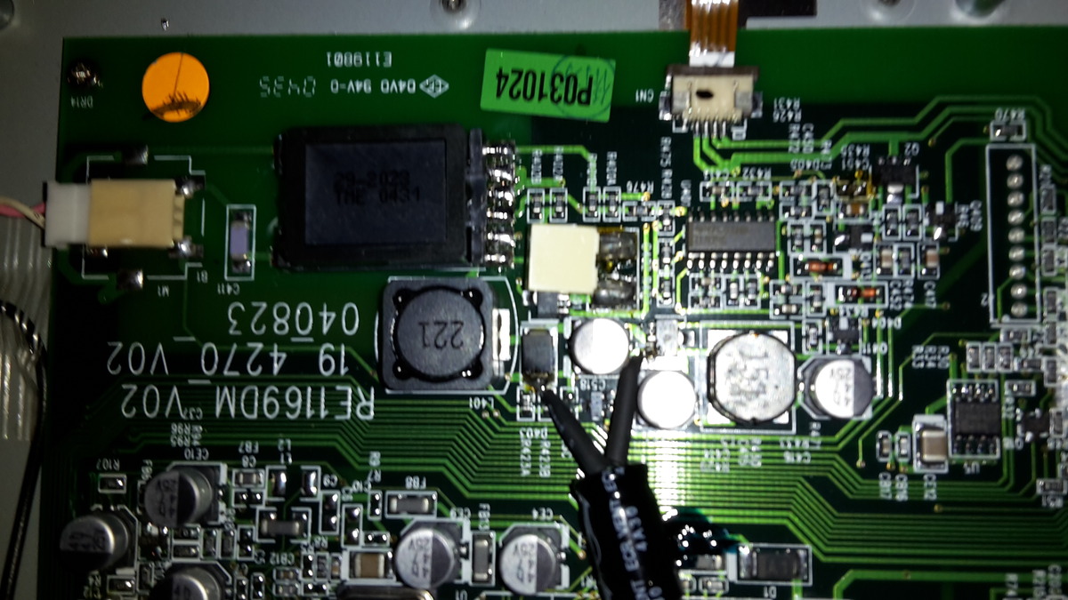

Auf den einen Bild sieht man die Stecker, die vom grünen 14 poligen
Stecker kommen.
#4551880

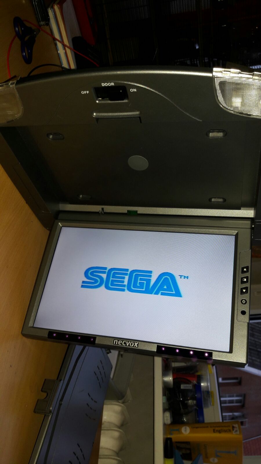

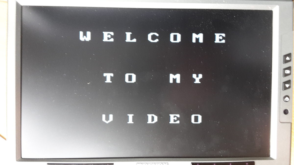

So nach herumprobieren und Kabel löten hab ich nun geschafft ihn zum
laufen zu bekommen. Komischerweise hat es mit einer anderen Videoquelle
(Super Nintendo) erst nicht an den jetzigen Pins funktioniert aber jetzt
mit einer Kamera und einer anderen Konsole (Sega mega drive) schon :/
Aber was mich wundert ist, dass man das Menü nicht aufrufen kann. Lt.
Bedienungsanleitung muss man nur den einen Knopf drücken aber es
passiert nix. Bei gar keinem.
Hab vorher auch gedacht, dass man das Menü auch ohne Videoquelle
aufrufen kann.
Aber das wichtigste ist, dass es funktioniert.
Hat sonst noch jemand eine Idee was da sein könnte?
