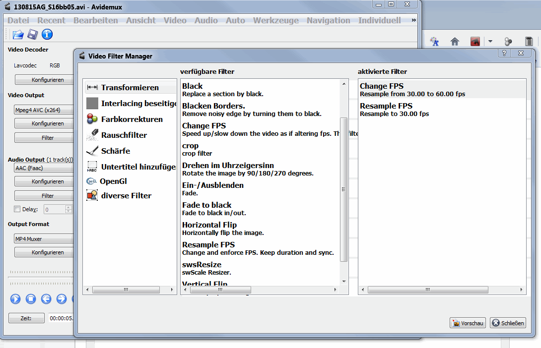

Hallo J-A,
Zeitraffer/lupe geht ganz einfach mit Avidemux.
Videofilter 'Change FPS' unter Transformieren wählen und eine
höhere/niedrigere FPS Rate wählen. Dadurch wird der Film
schneller/langsamer.
Danach mit Filter 'Resample FPS' wieder die Ursprungs Framerate wählen,
dadurch wird die Framerate wieder 'zurückgesetzt' und die
Geschwindigkeit bleibt.
Geht sogar in einem Rutsch. Beide Filter in dieser Reihenfolge anwählen.
PS: Ton bleib allerdings 'normal'

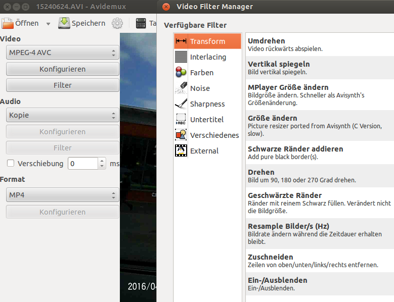

OP (Firma: FULL PALATINSK) Persönliche Seite #4552188
welche Version von Avidemux hast Du da?
hier ist es die Version 2.5.4 (GTK+)
hier fehlt der Filter "Change FPS"
nur "resample" ist vorhanden.
im linken Menü-Bereich "Transformieren" ist es englisch
und im rechten Menüteil deutsch.
