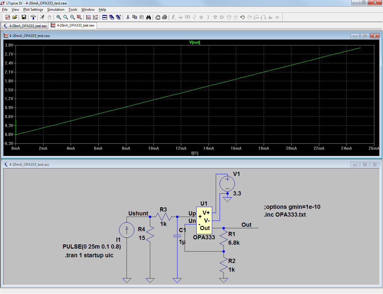

Es geht um die Wandlung von 4-20mA in eine Spannung die vom ADS8341 von
TI digitalisiert wird.
Bisher wurde das mit dem RCV420 gemacht, dieser gibt 0-5V aus welche mit
einem Spannungsteiler auf 0-2,5V geteilt werden. Der ADS8341 wird mit
3,3V versorgt und V_ref ist 2,5V.
Da es den IC nur in DIP gibt und mit zugehöhriger Schutzschaltung recht
teuer ist, wollte ich es nun mit einem Shunt und Verstärkerschaltung
probieren. (Siehe Anhang)
Nun zur Frage:
Ich bekomme ja ein Offset rein. Das heißt ich schränke den Bereich für
die Wandlung von vormals 0-2,5 (also kompletter Bereich) auf 0,45-2,35V
ein.
Wie kann das in Auflösung, Genauigkeitsverlust oder generell in Bit
ausdrücken? 0,45 vom unteren Bereich ist ja schon ein fünftel des
Dynamikbereichs(?) des ADC. Also ich würde gerne am Ende sagen können:
Die Lösung mit Shunt und OPV bringt nur eine Genauigkeit von sosoviel %,
bzw ich verliere sosoundviel Bit gegenüber der bisherigen Lösung.
Den könntest du schon am OpAmp wieder ausgleichen, so das er am Ausgang
genau 0V hat bei 4mA durch den Shunt. Am einfachsten mit einem Trimmer
am -Eingang.
> ein.
Den Vollausschlag (2,5V bei 20mA am Eingang) kannst du mit einstellbarer
Verstärkung am OpAmp auch einstellen, dazu kannst einen deiner
Widerstände für die Verstärkungseinstellung durch einen Trimmer ersetzen
oder durch Simulation austesten.

Ok also um 2,5V am Ausgang zu haben, würde ich rechnerisch R1 auf 8,33k
erhöhen. Dadurch hätte ich bei 4mA einen Offset von 0,5V zu korrigieren.
Mache ich das in dem ich per Spannungsteiler von Vref und ggf.
Impedanzwandler auf den -Eingang gehe? In der Simulation will das nicht
so recht klappen.

ja ok sehe ich ein. Trotzdem ist denke ich der Bereich noch zu groß.
49806/65535=76%. Heißt das ein Viertel meiner Auflösung oder Genauigkeit
geht verloren?
Hatte überlegt danach noch ein ISO122 zur Trennung zu schalten. Oder
vorne mittels Optoswitch bei <3mA und >23mA zu trennen.
Aber trotzdem bekomme ich das mit dem Offset abziehen noch nicht hin.
Könnt ihr mir dazu nochmal einen Tipp geben?

Genau das möchte ich ja rausfinden. Im Prinzip können da alle möglichen
Sensoren ran. Die bisherige Lösung mit dem RCV420 ist glaube mit 0,1%
(oder wars 1%) Genauigkeit angegeben.
Ich möchte nun nachrechnen wie dem gegenüber die Lösung mit Shunt+OPV
steht.
Also jetzt mal rumgesponnen: Mit 0,1% Widerstand und der
Bereichseinschränkung (0,45-2,35V) ergibt sich ein Unterschied von 3 Bit
oder soundsoviel % bzw. ein maximaler Fehler von soundsoviel µV.
Also diese Rechnung fehlt mir.

von Joe F. (easylife)
Man kann es sich auch noch einfacher machen:
7 Bit bedeutet, du hast Werte zwischen 0 und 127.
Eine 1% Abweichung des Messwertes wirkt sich also grob überschlagen auf
das 7. Bit aus.
10 Bit = Werte zwischen 0 und 1023
Eine 0.1% Abweichung wirkt sich also auch grob überschlagen auf das 10.
Bit aus.
Um den halben Wertebereich von 16 Bit abzubilden, reichen 15 Bit.
D.h. du bist mit 15 Bit noch um Dimensionen besser, als 10 Bit, die bei
einer 0.1% Genauigkeit erforderlich wären.
Insofern ist der "Verlust" durch den unteren Offset komplett
vernachlässigbar.
