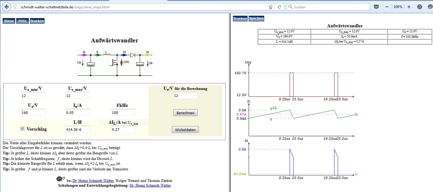

von Johnny S. (sgt_johnny)
Laut einer AN von TI wird der Voltage Ripple durch ESR beim DC DC
Wanlder wiefolgt berechent:
Vout(ESR) = ESR * (  (IOUT/1-D) + (DeltaIL/2) ) berechnet.
Für meine Anwendung = ESR * ( (50mA/1-0.955) + (0.33/2) )
Mal angenommen der ESR ist 5ohm, dann ergit das 6.3V !
Das ist mal das eine...kann diese Rechnung stimmen?
Das nächste Problem ist, bei DigiKey findet man von 1000 Produkten
welchen meinen Vorgaben entsprechen ( >220V, 1-10uF) genau 150 bei denen
überhaupt ein ESR angegeben ist, und dieser liegt oft über 10 Ohm.

von voltwide (Gast)
Ich schlage vor mit Grundeinheiten zu rechnen, 50mA -> 0.05A. Besser ist
das!

von Klaus R. (klara)
ich dachte an einen Übertrager oder Spartrafo. Aber es geht anscheinend
auch noch so. Siehe Anhang.
mfg klaus
