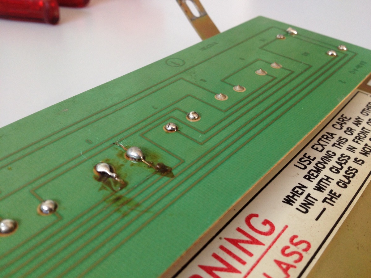

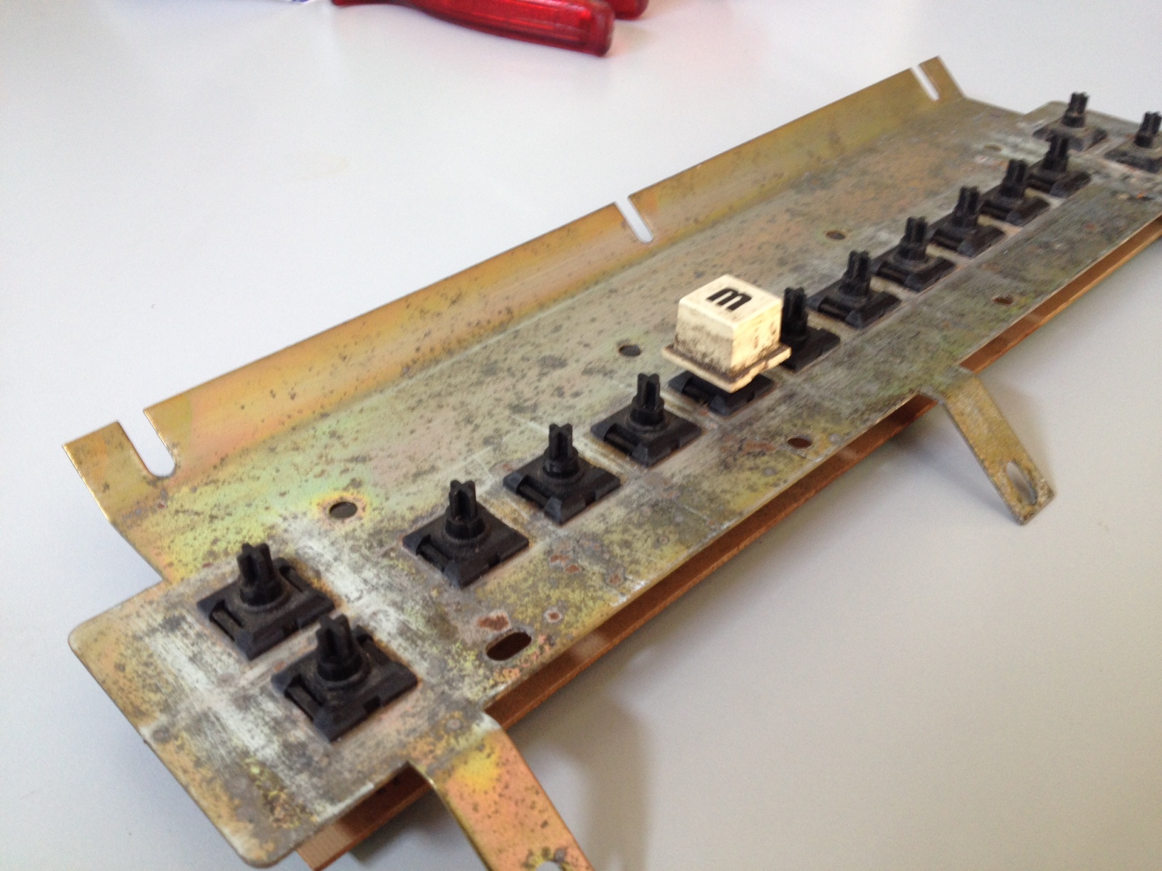

Habe drei Bilder angehängt. Handelt sich um eine altertümliche Platine,
die mit einem Keyboard verbunden ist. Wie man sieht, wurde da
löttechnisch schon rumgepfuscht. Die Zahlen die schon "verbessert"
wurden sind auch u.a. die, die NICHT funktionieren. Einzelne Tasten
funktionieren nicht, andere schon.
Wenn ich im eingebauten Zustand/im Maschinenbetrieb zwei
zusammengehörige Lötstellen einer Taste per Draht überbrücke, wird das
Signal korrekt ausgegeben! Bedeutet diese Erkenntnis nicht eigentlich,
dass die jeweilige Taste an sich kaputt sein muss, weil sie die beiden
zusammengehörigen Lötstellen nicht mehr richtig miteinander verbindet?

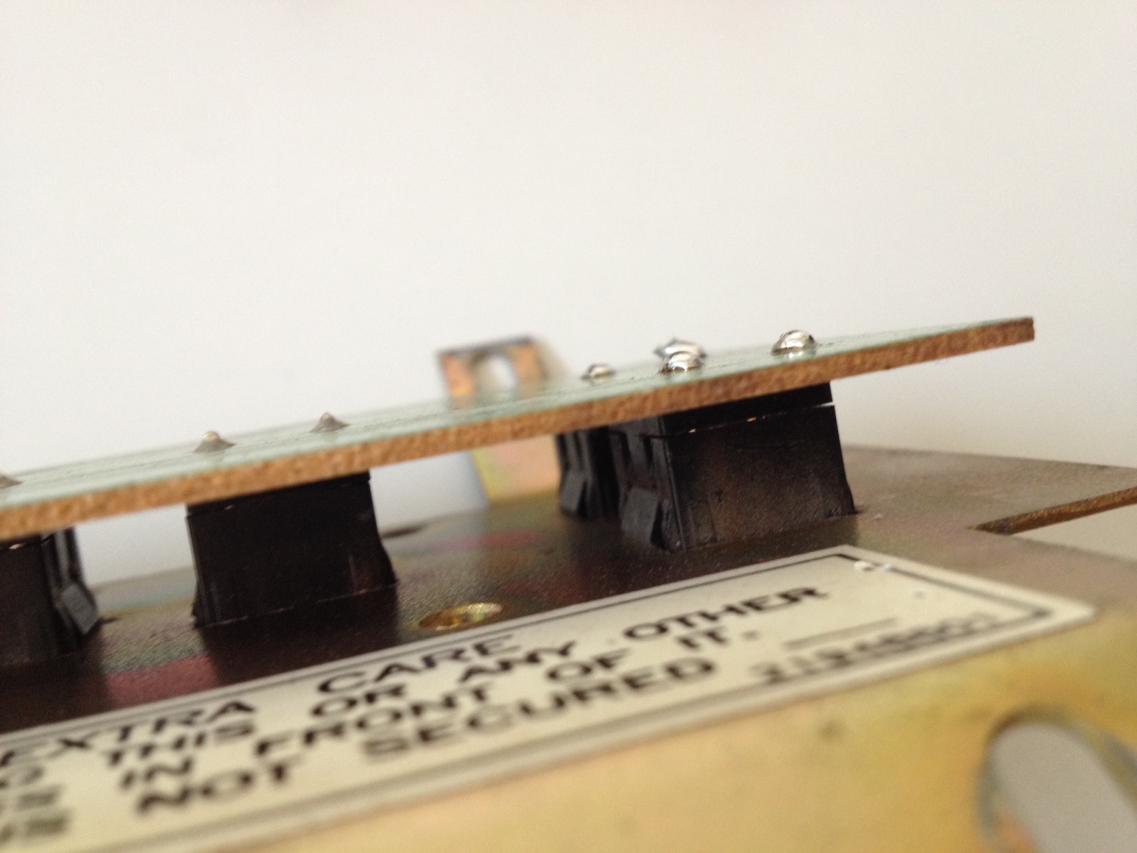

Ich wüsste aber auch nicht wie ich die Platine vom Gehäuse trennen soll.
Die Tasten sind im Gehäuse nur verclipst, allerdings sind die Tasten ja
jeweils noch doppelt in der Platine verlötet. Wenn ich eine Lötstelle
öffne bräuchte ich zehn weitere Hände um die Taste dann mit
Schraubenzieher/Zange einseitig rauszuclipsen.

Da die Taste sowieso kaputt ist, kannst Du sie ja zerstören (z.B.
durchsägen) und die Hälften einzeln demontieren.
Dann bleibt nur (?) die Suche nach einer Ersatztaste...

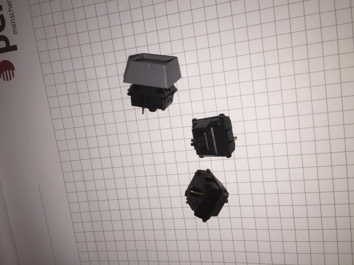

Danke, das wäre eine Möglichkeit.
Ich frage mich nur, was an so einer Taste mechanisch kaputtgehen soll im
Inneren? Betätigen lassen sich alle Tasten gleich.
Wisst ihr, mit was ich am besten diese Löt"rückstände" abbekomme? Wie
ein Film, der sich über die Bahnen gelegt hat. Oder ist das nicht
hinderlich?
Das scheint recht alt zu sein. Und so "gammelig" (Entschuldigung!) das
Blech aussieht bzw. wie verdreckt die Tastenkappe ist, scheint mir
Korrosion der Kontakte am wahrscheinlichsten. Stand das im Keller oder
im Regen?
Das werden Flussmittelreste sein. Am besten mit Alkohol auflösen und mit
einem Küchentuch abwischen.
Die Kontakte in den Tasten werden genauso vergammelt sein wie das Blech.
Korrosion verhindert eine ordentliche Verbindung. Mit ganz viel Glück
kannst du die Taster öffnen und vielleicht die Kontakte reinigen.
Die Tasten sehen den alten TRS-80 Model 1-Tasten sehr ähnlich.
Vermutlich ist da ein senkrecht stehender Klackfrosch-Kontakt drin, oder
ein Gummipömpel mit Leitgummi. Da können dann ein paar Staubkörner an
der falschen Stelle schon stören. Hast du mal versucht die Taste mit
sauberer Druckluft aus der Spraydose durchzublasen und dabei drauf
rumzuhämmern? Das kann für eine Weile helfen, die TRS-80-Tasten waren
danach aber recht schnell wieder defekt oder unzuverlässig.

1. Lötstellen mit Löt-Sauglitze frei saugen, so dass die Tasten
entnehmbar sind
2. Platine mit Isopranol von altem Schmodder säubern
3. Neue Tasten besorgen, oder alte (nicht so verranzte) Tastatur mit
typengleichen Tasten schlachten, und dann die neuen oder gebrauchten
Tasten dann in dei alte Tastatur reinbauen

Wenn Du die Tasten nicht abbekommst, frag. Etweder mit Heißluft auslöten
oder mit Entlötlitze alle Tasten freilegen, Platine nach oben abnehmen
und die Taster einzeln ausklipsen. Taster habe ich letztens erst
entsorgt, schade!!!
Axelr.

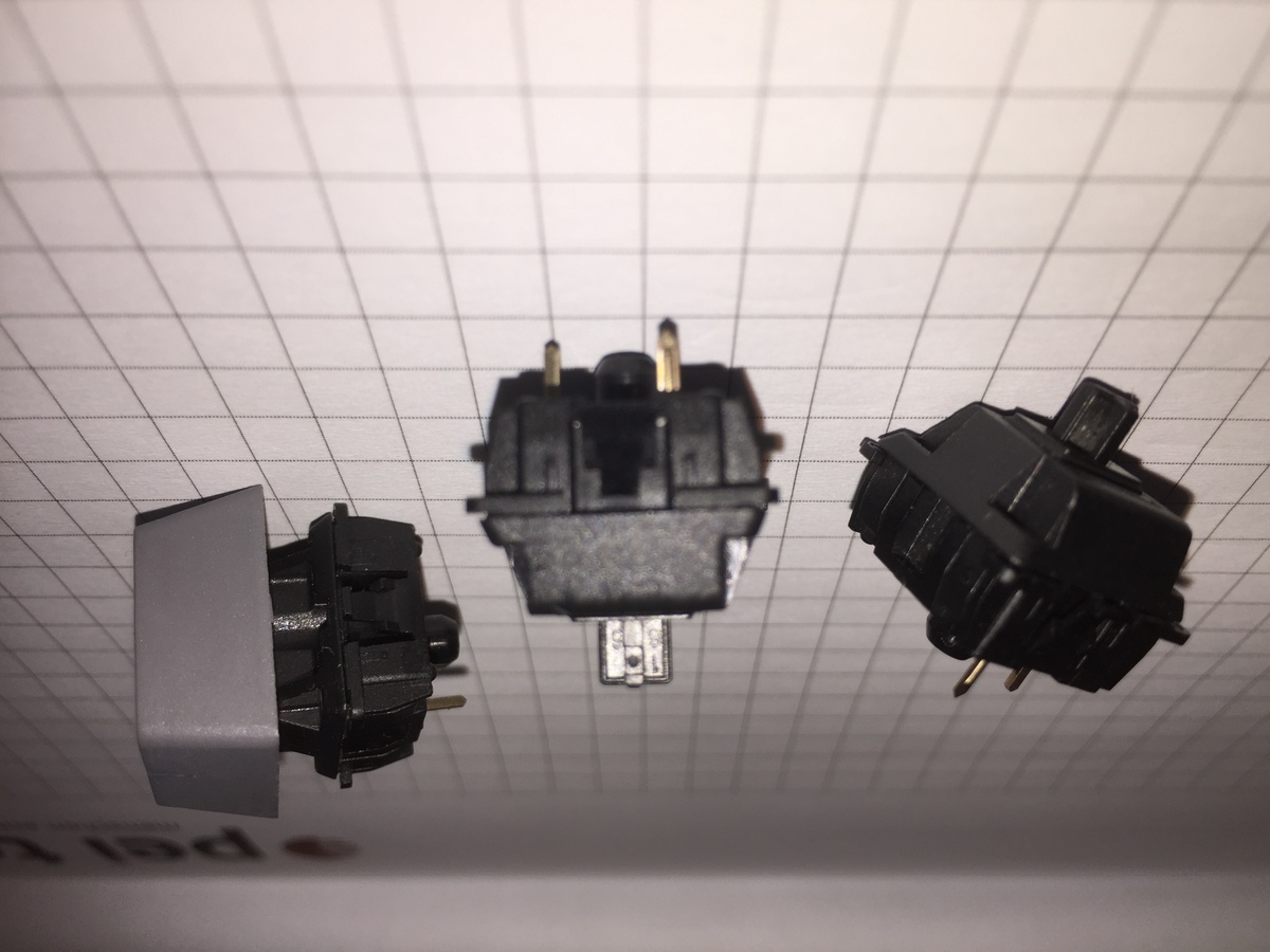

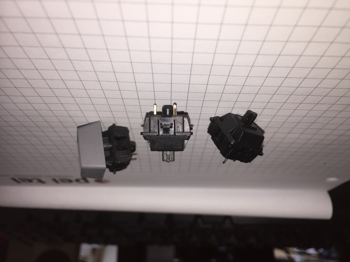

OP
Danke an alle Beitragenden!
Die Tastatur gehört zu einer alten Jukebox aus einer Kneipe. Denke mal,
die Vermutung mit Korrosion kommt hin. In den Tasten werden Unmengen
Bier und andere Flüssigkeiten versenkt worden sein.
Wenn es die Tasten noch neu zu kaufen gäbe (oder ähnliche die genau so
passen), könnte ich diese einfach aufschneiden wie schon vorgeschlagen.
Die Box ist von 1989.
Am liebsten würde ich alle Tasten einfach erneuern.
Maße einer Taste:
Höhe: 24,5
Breite x Länge von dem Teil der die Taste im Gehäuse hält: 15,5 x 15,5
Breite x Länge von dem Teil Richtung Platine: 13,5 x 12,5
Abstand der beiden PINS: 7,5
Das "Kreuz", wo die eigentliche Taste mit der Zahl draufgesteckt wird:
Dicke d. Materials: 1,3
Länge/Breite des Kreuzes: 5
Höhe des Kreuzes: 5,2
