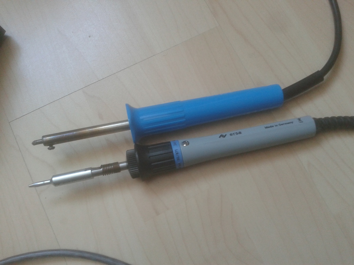

ich habe mir heute eine ERSA Analog 60 Lötstation gekauft weil es Zeit
wurde vom alten Lötkolben auf eine vernünftige Station umzusteigen. Die
scheint soweit auch ganz ordentlich verarbeitet zu sein, das
Silikonkabel ist sehr flexibel und auch sonst macht die einen guten
Eindruck.
Was mich jedoch massiv stört ist das die Spitze, bzw das Heizelement
gefühlt zu lang ist (siehe Bild). Ich spiele nun mit dem gedanken die
Station zurückzuschicken und liebäugel mit einer Weller WS81. Meine
Frage wäre ob da jmd beide kennt bzw wie das mit dem Lötkolben der WS 81
aussieht... Liegt der besser in der Hand? Wie lang ist dort der vordere
Teil? man findet leider keine Wirklichen datenblätter mit bemaßung.

#4551780
Auch wenn die Ersa "Analog" in ihrem Namen hat, ist intern ein digitaler
Regler. Nur die Einstellung ist analog mit nem Poti.
Mein Vorschlag: schick sie zurück und hol Dir ne JBC. Z.B. die Weidinger
Edition, das ist die günstigste. Auch dort Einstellung per Poti, innen
drin ein digitaler Regler.
Aber Du hast dann wesentlich bessere Lötspitzen mit wesentlich besserem
Regleverhalten. Glaub mir, da sind Welten zwischen der Ersa Analog 60
und der kleinsten JBC. Ich hatte früher auch mal eine und hab die
verkauft als ich einmal mit ner JBC gelötet hab.
Such auch mal hier nen bischen im Forum zu JBC, ich bin da nicht der
einzige der diese Erfahrung gemacht hat.

OP #4551852
okay das wusste ich nicht. Aber kein Microprozessor oder son Kram oder?
Also ne Hardwarebasierte Digitalschaltung.
Joa also ich werde sie höchstwahrscheinlich Zurückschicken hab ich
beschlossen. ich habe vorhin in einem Geschäft, wo die WS 81 ausgestellt
war mal den Lötkolben von der WS 81 in der hand gehabt und der liegt
echt gut in der hand, also wirklich handlich das teil. Vor allem ist der
Ding deutlich leichter und handlicher als die Lötspitze von ersa. Also
die hat mich auf jeden fall ziemlich schnell überzeugt. An die die eine
WS 81 haben: Sind euch bishher irgendwelche gravierenden/störenden
nachteile aufgefallen?

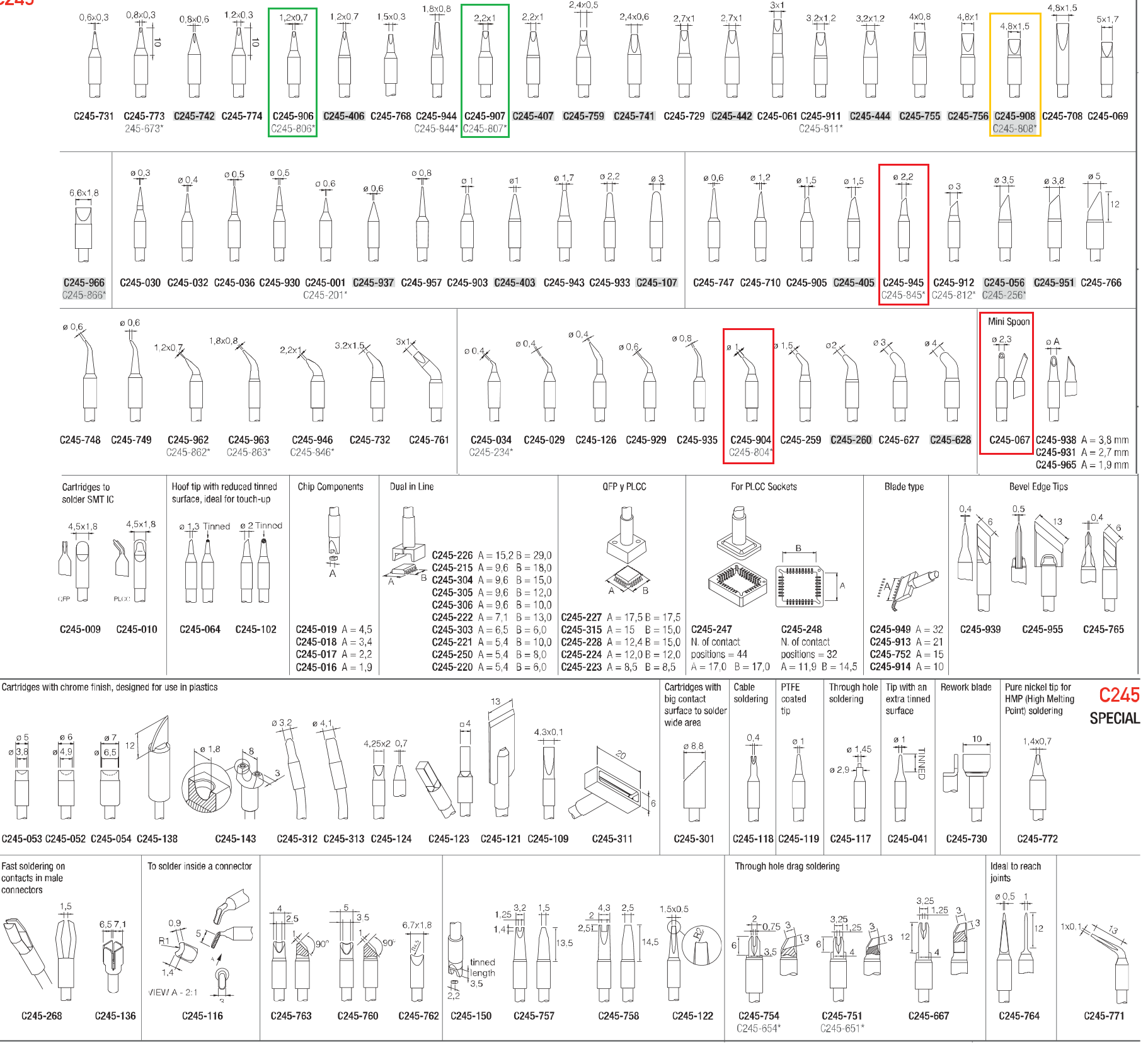

Ich würde die C245-907 als Standardspitze empfehlen. Mit der kannst Du
das meiste machen.
Dann die C245-908 für dicke Masseflächen.
Damit hast Du schon sehr viel abgedeckt.
Vielleicht für schwierig zu erreichende Ecken und feinere Arbeiten (z.B.
Dead-Bug-Methode) noch was, z.B. die C245-904.
Fürs Drag-Soldering ist eine Lotdepotspitze noch ganz praktisch, ich mag
dafür besonders die C245-067. Die Alternative fürs Drag-Soldering ist
die Hufeisenspitze, C245-945.
Damit bist Du dann schon richtig gut ausgestattet. Wenn Dus nicht eilig
hast, dann kauf jetzt nur die 907 bei Chiemtronic und setz Dir für den
Rest Suchfilter bei ebay. Ist billiger.
Mach ja nicht den Fehler viel zu dünne Spitzen (<1mm) für SMD zu kaufen.

Also es sind die Spitzen C245-906 und C245-907 dabei, das heißt es
würden evtl die C245-908, C245-904, C245-067/945 fehlen. Ich denke ich
werde da morgen bestellen, also diese Modell hier:
http://www.chiemtronic.de/produkte/jbc-loetstationen-loettechnik/analoge-jbc-loetstation-bt-2bwa/

Eine paar Fragen hätte ich noch.
- Wenn dort eine 907er dabei ist benötige ich keine 908er mehr oder? die
907er hat ja schon 2,2mm, damit sollte es auch möglich sein größere
masseflächen zu verzinnen oder?
- Einige Spitzen sind LF (für bleifreies Lot) - ich hatte (bei ersa
Lötspitzen) gelesen das LF für Bleilot nicht unbedingt die beste Wahl
ist. Gilt so etwas generell? Weil viele der Spitzen haben die nur als LF
variante.
- Die Lotdepotspitzen (zB 067) braucht man vermutlich nur für SMD oder?
- Wäre es sinnvoll anstelle der 904er evtl eine Spitze zu nehmen die ein
wenig feiner ist, zB 0,8? Da gehen feine Lötarbeiten wahrscheinlich noch
ein wenig besser von der Hand oder?
Auf jeden fall dankeschön schonmal für die bisherige beratung :)

Die genannten erheblichen Vorteile des Lötens mit JBC hast du natürlich
nur mit der kompletten Lötstation.
Kaufe dir drei Lötspitzen 906 907 und 908 und alles wird gut.
Willst du wirklich noch feiner ran, dann nehme was flaches und nichts
rundes wie die 904.
Eigentlich mach ich alles feine mit der 906...

Ich habe irgendeinen Vorläufer von Deinem Modell, die ERSA MS6000.
Seit den 90igern leistet sie mir gute Dienste, ich konnte mittels
Spezialspitze damit sogar verzinkte Bleche für eine Dachrinnenabdeckung
löten..;)
Perfekt gefunzt hat sie nur mit den Originalspitzen, die sind leider
nicht mehr erhältlich.
Diese Originale waren länger, jedenfalls der hohle Teil für die
Wärmeübertragung.
Die heutigen 832er sind kürzer und die Verjüngung ist steiler
ausgeführt.
-> schlechtere Wärmeübertragung.
Die Bleistiftspitze ist bei mir ein Totalausfall, wenn die Spitze
ausreichend warm ist, verbrenn ich mir am Kolben bereits die Pfoten.

So ich habe jetzt die Station bestellt :) habe dazu noch die Lötspitze
C245-731 bestellt, das ist eine kleine meißelförmige, falls man doch mal
SMD löten muss (bzw die Pins einzeln). Glaube mit der 907er/906er/731er
sollte so ziemlich alles abgedeckt sein oder? Kann man eig mit der 906er
auch die Pins einzeln verlöten oder ist diese da zu groß?
> Lötspitze

OP #4554355
okay das ist gut zu wissen. Ich habe noch einen anderen Händler gefunden
der JBC Lötspitzen verkauft. Die Webadresse ist http://www.tme.eu/de/
Ob die auch die der 245er serie haben hab ich allerdings noch nicht
geguckt.
Ja also ich hatte da ja gestern hingeschrieben und nach einer Empfehlung
gefragt. Und der hat mir für feine Arbeiten auch die 731er empfohlen
(weil die ist halt meißelförmig auch, die runden scheinen nicht so
pralle zu sein).
Naja die SMD Spitzen hab ich halt erstmal im Vorraus gekauft falls ich
mal wieder SMD löten muss. Wird bestimmt das eine oder andere mal
vorkommen.
