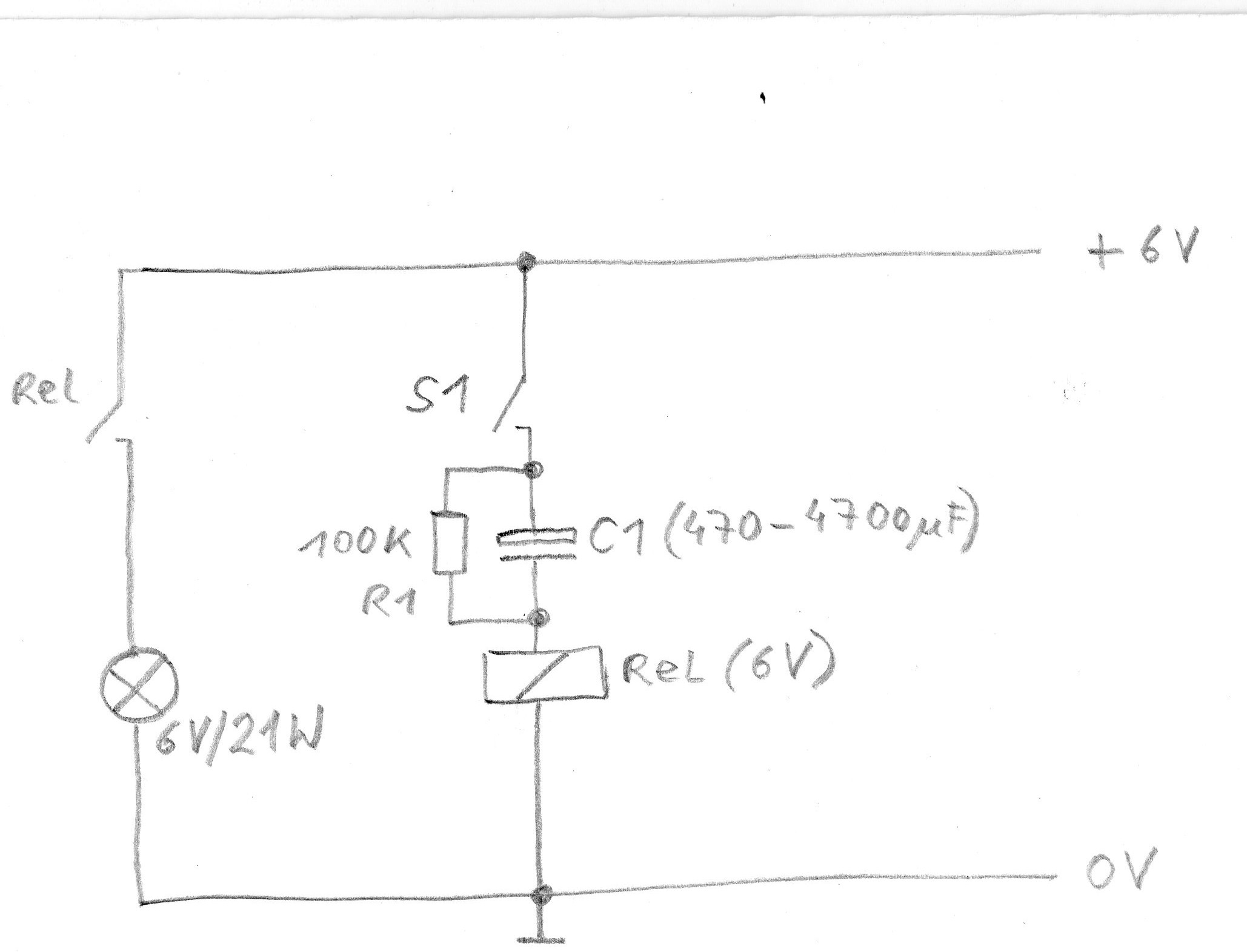

von Mani W. (e-doc)
Hier die einfachste Schaltung mit Relais - mit dem Elko
kannst Du experimentieren...
Beim Einschalten über S1 wird der Elko C1 über die Relaisspule
aufgeladen - Relais zieht an - Relaiskontakt schließt, bis der
Elko annähernd aufgeladen ist und der Haltestrom des Relais
so weit absinkt, dass das Relais wieder abfällt...
R1 dient zum entladen von C1, wenn S1 wieder geöffnet wird -
kann auch 10K sein, dann entlädt er sich schneller...
Mani
Die Schaltung wird meiner Meinung nach nicht zufriedenstellend
funktionieren, da sie nach dem Abschalten nicht sofort wieder
einsatzbereit ist bzw. sich die folgende Einschaltzeit stark verkürzt.
Die Entladung eines so großen Kondensators über einen 10k-Widerstand
dauert halt seine Zeit.
von Mani W. (e-doc)
Dann eben 1K, das geht dann auch schneller - außerdem weiß
man nicht, was der TE damit anstellen will und er schrieb, dass
er keine Ahnung von Elektronik hat...

von Joe F. (easylife)
mani, sei mir nicht böse, aber die schaltung ist unfug. wie soll denn
der kondensator das relais mit energie versorgen, wenn der schalter
geöffnet ist?
von Mani W. (e-doc)
Max schrieb:
> ich brauche Hilfe und zwar will ich eine Glühbirne 6V 21W zum leuchten
> bringen. Wenn Sie angeschaltet wird soll sie für ca. 1-3s leuchten und
> dann wieder ausgehen (Zeit am besten variabel) ohne das ich den Schalter
> wieder ausschalte. Erst wenn ich den Schalter erneut betätige soll sie
> wieder 1-3s leuchten.
Also, ich habe das so verstanden, dass er den Schalter schliessen
will und das Licht dann für wenige Sekunden leuchten soll und auch
wieder ausgehen...
Wenn der Schalter geöffnet wird (in diesem Fall C1 dann über R1
entladen wird) und der Schalter wieder geschlossen wird, dann
beginnt das Spiel von vorne...
Was ist daran unklar?
Er geht davon aus, daß der Schalter als Taster nur ganz kurz getippt
wird. Dann würde die Lampe keine 3 Sekunden leuchten, sondern nur
solange der Taster betätigt ist.

von Axel R. (Gast)
elko in Reihe zum SCHALTER (nicht Taster) ist nach den Angaben des TO
genau richtig.
>... ohne das ich den Schalter wieder ausschalte.
RC-Glied ginge auch. Vorwiderstand soo groß, das das Relais noch nicht
anzieht. Vorwiderstand lädt den Elko auf. Dahinter über einen Schalter
das Relais, welches den Elko entlädt (umgekehrt zum Vorschlag oben).
hatte ich am Türgong, damit der nicht "durchglüht", wenn die Kinder n
Zündholz in den Taster stecken.
