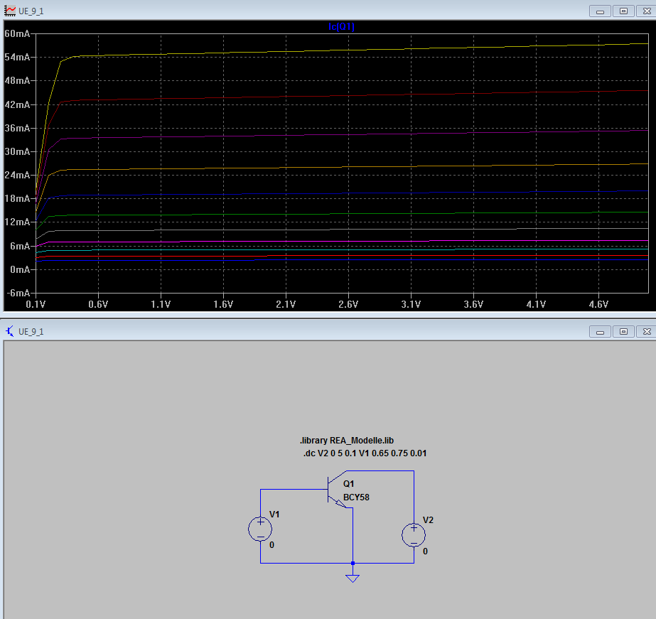

ich habe da eine kleine Frage zur DC-Sweep Simulation in LTSpice. Ich
kann ja 3 Sources einstellen die durchgesweeped werden.
So jetzt habe ich heute in der Vorlesung die Schaltung im Anhang
simuliert. Anscheinend macht die Reihenfolge der Quellen etwas aus. Ich
kann die erste Quelle die gesweeped wird nicht als y-Achse auswählen
o.ä.
Kann mir da kurz jemand sagen was es mit der Reihenfolge der Quellen
beim DC-Sweep auf sich hat. (Ja ich hab schon gegoogelt ;) ).

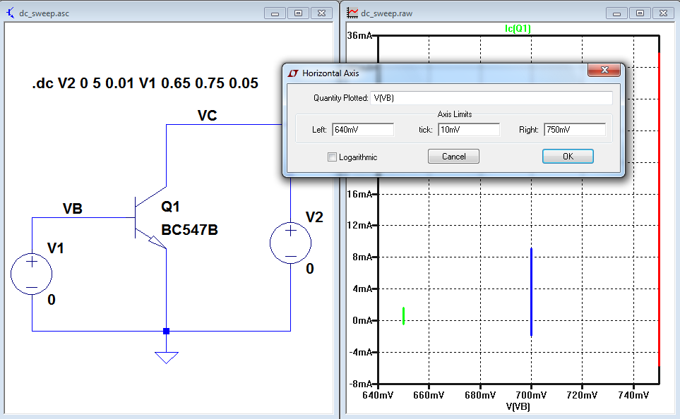

Hallo Florian,
Wenn du mit der linken Maustaste auf die Werte der x-Achse klickst, dann
kannst du bei "Quantity Plotted" alles eingeben was man zum Plotten auf
der y-Achse auch hat.

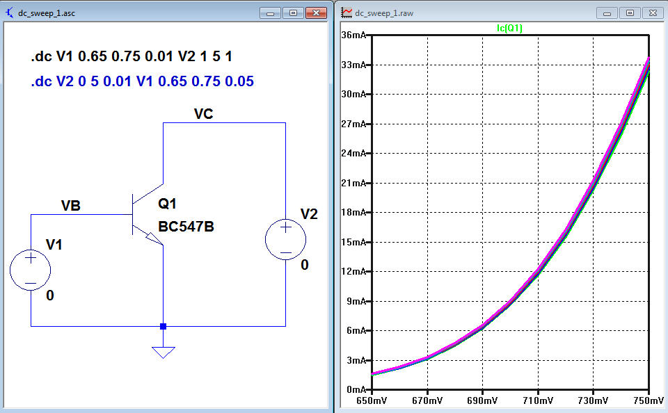

Das Ergebnis mit der Spannung V1 an der Basis ist allerdings wenig
hilfreich. Siehe Bild dc_sweep.
Schon eher wolltest du dc_sweep_1.
Helmut
Es kann halt nur eine Variable auf der x-Achse geben. Und wie du schon
herausgefunden hast steht die 1. Variable auf der x-Achse.
