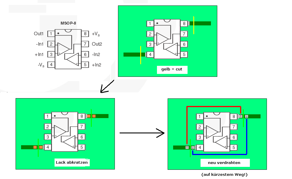

Ich habe bei einer Prototypenleiterplatte + und - eines dual OpAmps im
MSOP8 Gehäuse vertauscht:

 Hat jmd. Vorschläge, wie ich das am elegantesten beheben könnte?

Man kann die betreffende Pads entfernen (durch lange drauf herumlöten)
oder nur die Pins hochbiegen und dann mit dünnem Massivdraht
freiverdrahten.
Um die Pins zu kontaktieren, erst den Draht oben auf dem IC festkleben
und dann die wenigen freistehenden Milimeter ganz an den Pin biegen.
Wenn der Draht anliegt, löten und mit Klebertropfen sichern. Unter einem
Stereomikroskop geht sowas erstaunlich gut, ohne braucht man bei MSOP8
sehr viel Geschick und sehr gute Augen.
von beginner (Gast)
danke, habe ich beides schon überlegt. Das mit dem Pads entfernen ist
leider in der gegebenen Situation nicht so optimal, da ich außer den
Pads in unmittelbarer Nähe keine Stelle zum anlöten habe.
Das mit dem Freiverdrahten hab ich versucht, ist eher suboptimal
verlaufen. Ich versuchs morgen aber wohl nochmal mit Kleber und
Mikroskop...

von Axel R. (Gast)
pin 8 und 4 mit kapton-band abkleben und von oben mit lackdraht neu
verdrahten... viel was anderes kann man ja wohl nicht machen.
Axelr.
DG1RTO
Axelr.
DG1RTO
von richi (Gast)
hast du den invertierenden und den nichtinvertierenden eingang
vertauscht oder + und - für die Versorgungsspannung?
von richi (Gast)
Wenn Versorgungsspannung vertauscht, so vorgehen - sonst analog
von richi (Gast)
Wenn die Leiterbahnen auch unter dem IC verlaufen, dann die betroffenen
Beinchen hochbiegen, IC verlöten (bis auf die betroffenen Beinchen) und
dann mit Kupferlack nachverlegen.
von Soul E. (Gast)
Die käferabgewandte Seite des Drahtes am Abblockkondensator anlöten,
nicht am gegnerischen Pad. Sonst wird das ein bisschen unübersichtlich.
