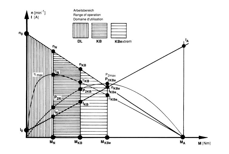

Aus dem Diagramm im Anhang (aus dem Katalog von "Valeo Motors &
Actuators") geht hervor, dass der Motor gar nicht über seinen
theoretisch möglichen Drehmoment-Bereich genutzt werden darf.
Dauerbetrieb ist nur bis zum Nenndrehmoment zugelassen, bei höherem
Drehmoment beginnt der Aussetzbetrieb.
Und der Bereich, in dem der Motor theoretisch die größte mechanische
Leistung abgeben kann, darf nur für sehr kurze Zeit betreten werden...
Wie man also aus dem Diagramm ablesen kann, ist es falsch, den Motor so
zu dimensionieren, dass er längere Zeit im Bereich der größten
mechanischen Leistung arbeitet.
Im Gegenteil: Nur etwa grob ein Sechstel des gezeigten
Drehmoment-Bereiches darf länger genutzt werden, nämlich der Bereich
zwischen Null und Nenndrehmoment.
Jetzt wird mir auch klar, warum die Leitungen so dünn waren:
Der Motor, den ich in meinem ersten Post angesprochen habe, braucht beim
Nenndrehmoment so grob 6-8A.
Das ist zwar schon beinahe an der Grenze des 0.75mm², aber noch
realistisch...
