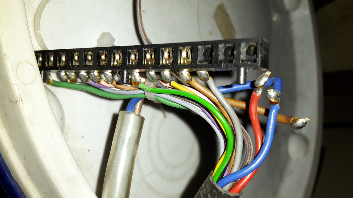

ich habe ein 30 Jahre altes Wohnmobil mit defekter Trumatic e2800
Heizung erstanden. Drei Kabel sind am 15pol Stecker abgebrochen, der von
der Heizung kommt und im Steuergerät auf eine Pinleiste gesteckt wird.
Leider unterstützt Truma die alten Heizungen nicht mehr und meine
Recherche hat den Steckertyp nicht ermitteln können.
Bitte kann mir jemand helfen und den Stecker oder die Klemmkontakte
identifizieren oder zur Not andere Klemmkontakte nennen, die man ggf.
verwenden könnte, um die Kabel wieder anzuschliessen.
Das Bild im Anhang zeigt die losen Kabel und den Stecker.
Vielen Dank für die Hilfe
Die sehen aus wie die die Grundig damals in den TV Geräten nutzte. Die
CUC3xxx, CUC4xxx und CUC5xxxer Chassis (evtl auch mehr). Müssten ~5mm
raster und ~1mm Pindurchmesser haben.

AKL157 schrieb:
> stelle gerade fest bei dem Link wird nur die Suche von Reichelt
> aufgerufen, Bitte suchen Sie nach "Akl007"
Danke für den Tip.
Die genannten "Akl007" sind verschraubt a la Lüsterklemme, wie es
scheint.
Mein Stecker hingegen ist mit den Klemmen verlötet. Ich benötige deshalb
im Mindestfall diese kleinen eingesetzten Metallplättchen, mit die ich
dann in den Stecker einschieben und mit den Kabeln verlöten kann.
Wenn das nicht geht, sehen die "Akl007" auch passen zur Stiftleiste aus.
Ich muss nur mal messen.
macht doch nicht son Preoblem daraus, schade um die Zeit.
Wenns unbedingt ein Steckersystem sein soll, sich irgendein Gewünschtes
raussuchen (Stecker + Gegenstück) und Kabel an die Pins löten ...
