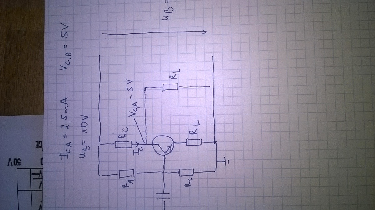

ich habe folgendes Problem:
gegeben ist das Kollektorruhepotential im Arbeitspunkt Uca = 5V eines
Transistors mit Stromgegenkopplung
Betriebsspannung Ub = 10V
Ica = 2.5 mA
Ich habe ein peinlich einfaches Problem und zwar muss ich die
Korrekturparameter für diesen Arbeitspunkt ermitteln dazu benötige ich
aber die Kollektor-Emitter-Spannung Uce.
Ich habe keine Widerstandswerte außer dem Lastwiderstand RL gegeben.Also
keinen Emitter und keinen Kollektorwiderstand.
Frage wie komme ich auf die Kollektor Emitterspannung Uce um die
Korrekturparameter abzulesen.
Vielen Dank im Voraus für Hilfe!

hat dein Emitterwiderstand den gleichen Wert wie dein Lastwiderstand?
Haben beide nämlich die selbe Bezeichnung.
Du kannst dein Rc berechnen. Weißt du I-was über das Biasnetzwerk oder
den Transistor? Ansonsten kannst du nur Annahmen machen.
Bsp: Ube = 0.7V , Uce,sat > 0.2V.
