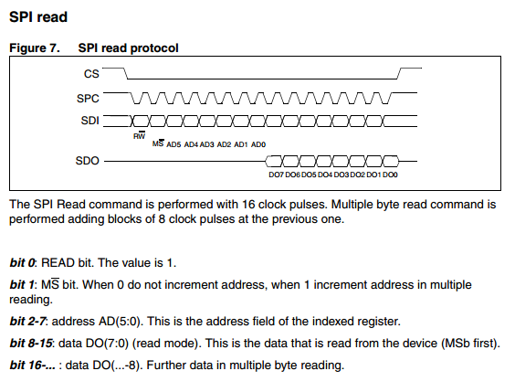

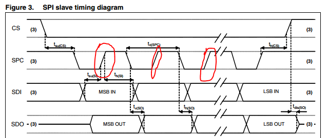

Weiterhin weis ich nicht genau an welcher Stelle ich den Wechsel von Low
auf High der CS Leitung rein packe. Die soll ja laut Diagramm im
Datenblatt(S.22) high werden wenn SCK auch gerade high wird.

von Wolfgang (Gast)
Wahre Gleichzeitigkeit gibt es nicht.
Bei der stiegenden Flanke von SPC müssen die Daten stabil sein. CS muss
rechtzeitig vor der Übertragung auf Low liegen und geht irgendwann
danach wieder auf High.
von holger (Gast)
>CS muss rechtzeitig vor der Übertragung auf Low liegen und geht irgendwann
In seinem Programm geht es nie High.
von Nils Z. (nils_z)
Was zur Folge hat, dass immer wieder das gleiche Register ausgelesen
wird, weil die Adresse nur im ersten Byte nach Beginn einer Übertragung
gesetzt wird. Die Übertragung endet aber erst durch CS auf HIGH, was
nicht passiert.
von Wolfgang (Gast)
> nicht passiert.
Ganz so einfach ist das auch nicht. Da gibt es noch das MS Bit.
Seite 23:
"In multiple read/write commands further blocks of 8 clock periods is
added. When MS bit is ‘0’ the address used to read/write data remains
the same for every block. When MS bit is ‘1’ the address used to
read/write data is increased at every block."

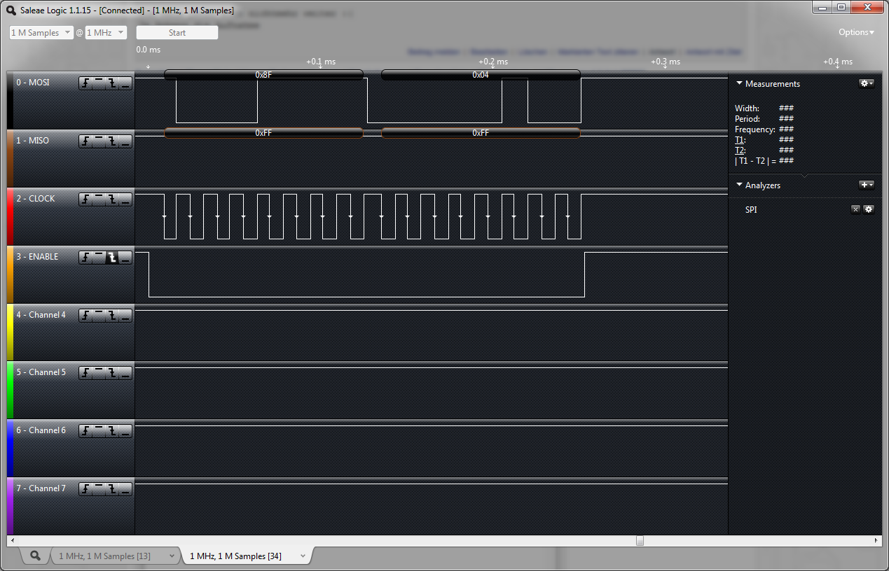

Kannst du mal mit Oszilloskop oder Logic-Analyser nachsehen, was beim
zweiten mal auf den Leitungen am Sensor wirklich gesendet / empfangen
wird? Dann wüsste man, ob der Fehler in deiner Sende- oder in der
Empfangsroutine zu suchen ist.

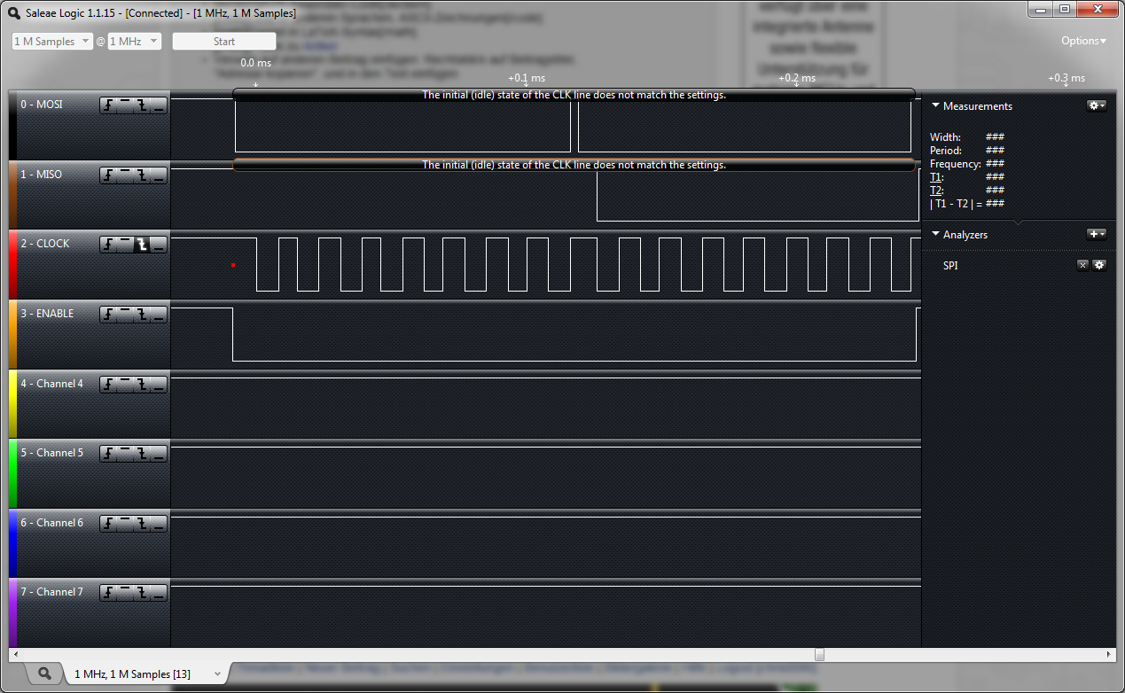

von Chris T. (chris0086)
Das dritte Byte diente nur um auszuwählen zwischen lesen und schreiben
es werden nur zwei Bytes gesendet.
Jetzt hab ich auch meinen Logiganalyzer zum laufen bekommen.
Leider wird schon nichts mehr gesendet, obwohl ich gar nicht viel am
Code verändert habe.
Hier jetzt mal der aktuelle Code:

Ich weis jetzt echt nichtmehr weiter :(
Im Anhang die Aufnahme
Okay er sendet erstmal wieder hatte bei dem Empfangsarray das volatile
vergessen.
Aber er empfängt noch nichts...
von David P. (chavotronic)
Bist du sicher mit dem Protokoll? Auf den ersten Blick sieht es so aus
als werden die Werte bei steigender Clock Flanke übernommen, scheint bei
dir nicht so zu sein.
Ja danke für den Hinweis, hab das CPOL Bit mal gelöscht und siehe da, er
antwortet wie er soll, oh man das war wieder ein Hickhack, da war an
mehreren Stellen ein kleiner Fehler...
du hast bestimmt den falschen SPI Mode erwischt.
Edit: Wie ich sehe hat's jetzt geklappt :)

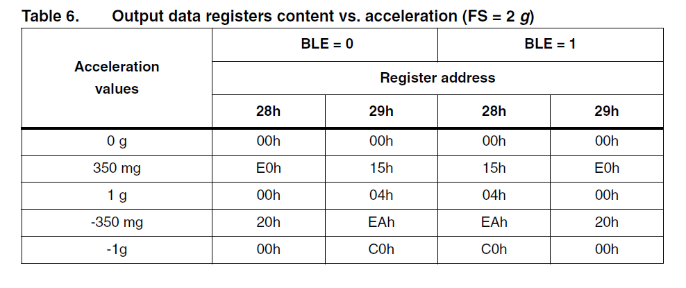

In der Appnote steht auf Seite 14 dazu eine Tabelle aber ich weis nicht
wie die da auf den g Wert kommen mit den Zahlen...
von Wolfgang (Gast)
Per Dreisatz und Kalibrierkoeffizienten?
Ich glaub ich habe es, das müssten schon zweierkomplemente sein, da der
Wert ein INT -Wert ist...
Hab das jetzt so gelöst und erhalte auch Werte welche durchaus stimmen
könnten.
    int16_t g_level;
    g_level = (int16_t)(((  acceleration_h) << 8) | acceleration_l);
    USART_Transmit('|');
    char buffer[10];
    itoa(g_level,buffer,10);
    uart_puts(buffer);
Kann das passen? BLE ist bei mir 0
Sorry, habe nicht viel Zeit, daher nur recht knapp:
Um an die Beschleunigungen zu kommen, musst du die Register OUT_Z_L / H
auslesen (0x2c, 0x2d, aus der Tabelle im Datenblatt auf S.26). Die Werte
sind im Zweierkomplement (steht auf S.33).
Die Register OUT_x_L/H sind für die zusätzlichen ADC-Kanäle (in der
Tabelle auf S. 26 steht auch ADC im Namen dabei, die Namen sind leider
nichtmal im Datenblatt einheitlich :( ).
Die Interpretation der Werte ist in der Appnote auf S.14 halbwegs
ersichtlich. Der maximale/minimale Wert einer Achse in g ergibt sich
durch die Full Scale selection (2, 4, 8 oder 16g, Datenblatt S.31).
Der Wert pro digit auch, siehe Tabelle im Datenblatt auf S. 10.
Um die Werte auf Plausibilität zu prüfen, einfach den Sensor in Bezug
auf die Achse passen hinlegen, dann müsste die Beschleunigung je nach
Lage +1g, 0g oder -1g sein.
