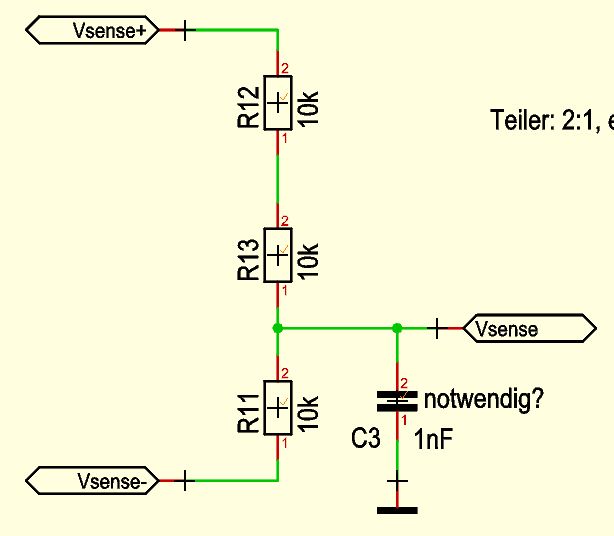

Hallo Jim!
Die Analogspannung für die Strommessung kommt von einem OPV ->
niederohmig
Die zweite Analogspannung wird über einen 20k:10kOhm Spannungsteiler an
den Pin geführt. Laut Datenblatt des Tinys wird für die S/H-Schaltung
ein Eingangswiderstand von maximal 10kOhm empfohlen. Dafür hätte ich zum
Puffern der Analogspannung eine kleine Kapazität (1nF?) zugeschaltet (->
Anhang)
