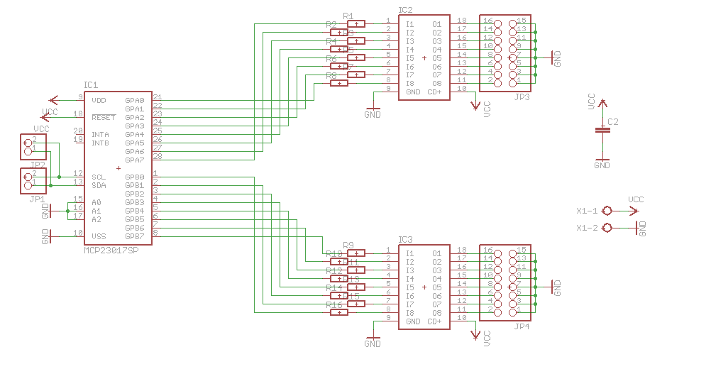

ich möchte für die Ansteuerung einer kleinen Relaiskarte eine
Kombination von MCP23017 und UDN2981 verwenden.
Mir ist allerdings nicht klar, ob ich wie im angehangenen Schaltbild zu
sehen ist, Widerstände zwischen den MCP23017 Ports und dem UDN2981
Eingängen benötige und wenn ja welchen Wert diese haben sollten.
Vorgesehen hatte ich 1K.
Nachdem ich im Internet einige Schaltungen gefunden habe, wo diese ganz
fehlen, bin ich mir unsicher.
Habt Ihr eine Empfehlung oder spielt es keine Rolle.
Die Relais werden mit 12V versorgt.
Frank

Die UDN2981 würde ich heutzutage nicht mehr nehmen, denn sie werden
nicht mehr produziert. Außerdem sind sie schweineteuer.
Warum nicht einen ULN2803, den Du dann als Low-Side-Schalter statt den
UDN2981 als High-Side-Schalter verwendest? Ist erheblich billiger und
genauso einfach. Außerdem hast Du beim ULN2803 direkt eingebaute Dioden,
die Du für Deine Relais-Ansteuerung verwenden kannst.
EDIT: sehe gerade: Auch ein UDN2981 hat einen Common-Diode-Anschluss.
Das letzte Argument zählt daher nicht ;-)
Um auf die eigentliche Frage einzugehen: Du brauchst keine Widerstände.
Sowohl beim UDN2981 als auch beim ULN2803.

Beachte nur, dass sie nach Low schalten - im Gegensatz zu den UDNs.

Beide sind nicht kurzschlussfest. Wie wäre der UDN2987 High Side und
kurzschlussfest oder Siemens BTS711 und ähnlich.

UDN2987LW-6 und ITS711L1 sind nach wie vor zu haben. Sind in breiten SO
Gehäusen untergebracht. Viel Spaß noch
