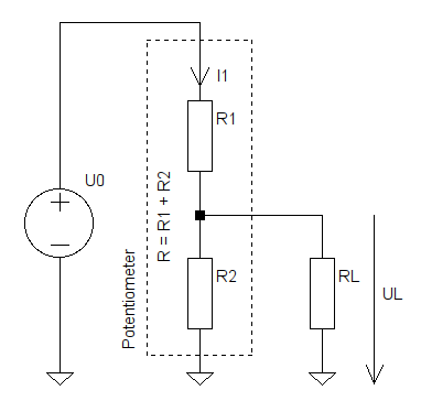

ich habe eine Frage zum belasteten Spannungsteiler.
Und zwar haben wir im Praktikum Messwerte aufgenommen:
RL = 270 Ohm , UL = 1,239V, Eingangsspannung U0= 10,015V q(= anteil von
R2 an R) => R2=q*R1 q=02012 , I2= 11mA und als R1+R2 haben wir ein
Potentiokmeter mit 1kOhm verwendet.
Nun soll ich die Spannung berechnen, die über den Lastwiderstand
abfällt.
Geht das denn ohne zu wissen, wie groß R2 und R1 genau sind?
Wenn ja, wie?

Moderator #4555006
Da sich der TE nicht mehr meldet, machen wir aus seiner Anfrage doch ein
kleines Detektivspiel und versuchen, die unvollständig und fehlerhaft
beschriebene Aufgabe zu rekonstruieren:
Die Schaltung wird wohl so aussehen wie im Anhang.
Hier gehe ich mal davon aus, dass dies mit einem guten Multimeter
gemessene Werte sind.
> I2= 11mA
Das kann unmöglich der Strom durch R2 sein, denn der ist deutlich
niedriger. Es soll wohl der Strom durch R1 sein, also:
  I1 = 11 mA

> q(= anteil von R2 an R) => R2=q*R1
Die Aussagen links und rechts vom Folgepfeil widersprechen sicht. Rechts
soll wohl stehen:
  R2 = q · R = q · (R1 + R2)
> q=02012
Da 0 ≤ q ≤ 1 sein muss, fehlt hier wohl das Dezimalkomma nach der ersten
Ziffer:
  q = 0,2012

Da somit alle Fragen bereits vom TE höchstpersönlich beantwortet worden
sind, könnte man sich jetzt weiter fragen, wie groß die nicht oder nur
ungenau gemessenen Größen tatsächlich sind, nämlich
- die prozentualen Abweichungen der Widerstände R (Potentiometer) und RL
  (Lastwiderstand) von ihren Nominalwerten und
- der Messfehler von I1.
Unter der Annahme, dass I1 tatsächlich 11,000 mA ist, wären die
Abweichungen -0,12% (R) und -5,1% (RL). Da es aber heute praktisch keine
Festwiderstände mit > 5% Toleranz mehr gibt, kann man fast sicher sein,
dass der Messwert von I1 zu groß ist.
Für I1 = 10,6 mA ergäben sich als Abweichungen der beiden Widerstände
+3,6% (R) und -1,5% (RL), was durchaus plausibel erscheint.
Um genauere Angaben machen zu können, müssten man allerdings für eine
der Größen R, RL oder I1 den genauen Wert kennen oder bräuchte eine
zusätzliche Messung in der Schaltung (bspw. den Spannungsabfall an einem
der beiden Potiabschnitte).
