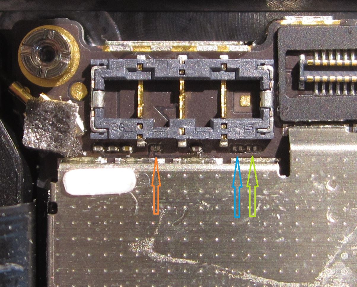

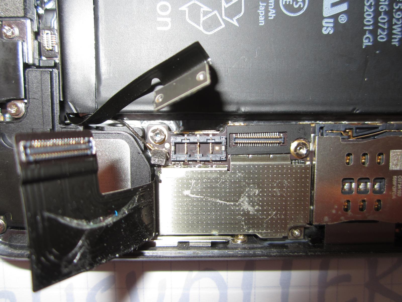

Hallo Forenmitglieder,
vielleicht hat hier jemand eine Tipp für mich.
Habe bei einem 5s den Akku kurz abgesteckt um „Stromlos“ die Rück-
Kamera von Staubteilchen auf der Linse zu befreien. (Die Schrauben für
das Halteblech der Display-Stecker wurden dabei nicht untereinander
verwechselt)
 Nun kommt im 3,5 min. Rhythmus ein Neustart mit Bluescreen und die Akku
%  Anzeige macht größere Sprünge (zu von 56% nach Neustart auf 32%) ,
ist also nicht korrekt.
Zurücksetzen bringt bis jetzt keine Besserung.
Gast #4554170

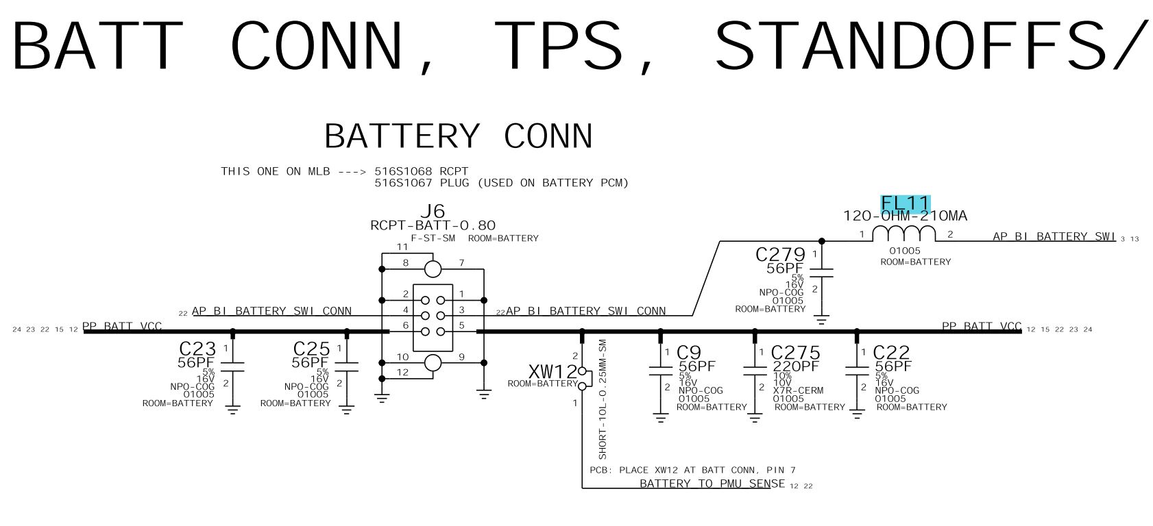

Du hast ein filter hinter dem Akku konnektor abgerissen. Du kannst das
nur unter mikroskope reparien. Der geht vom Akku konnektor zum CPU und
sendet signale zum Cpu. CPU weisst dann wieviel Prozent voll der Akku
ist. ich repariere Handys und Laptops. ich kann auch löten. das konnte
ich aber nicht Reparieren. es ist wirklich winzig und man kommt nicht
dran. ich habe das zu einer Firma geschickt die haben mir das für 65€
repariert.

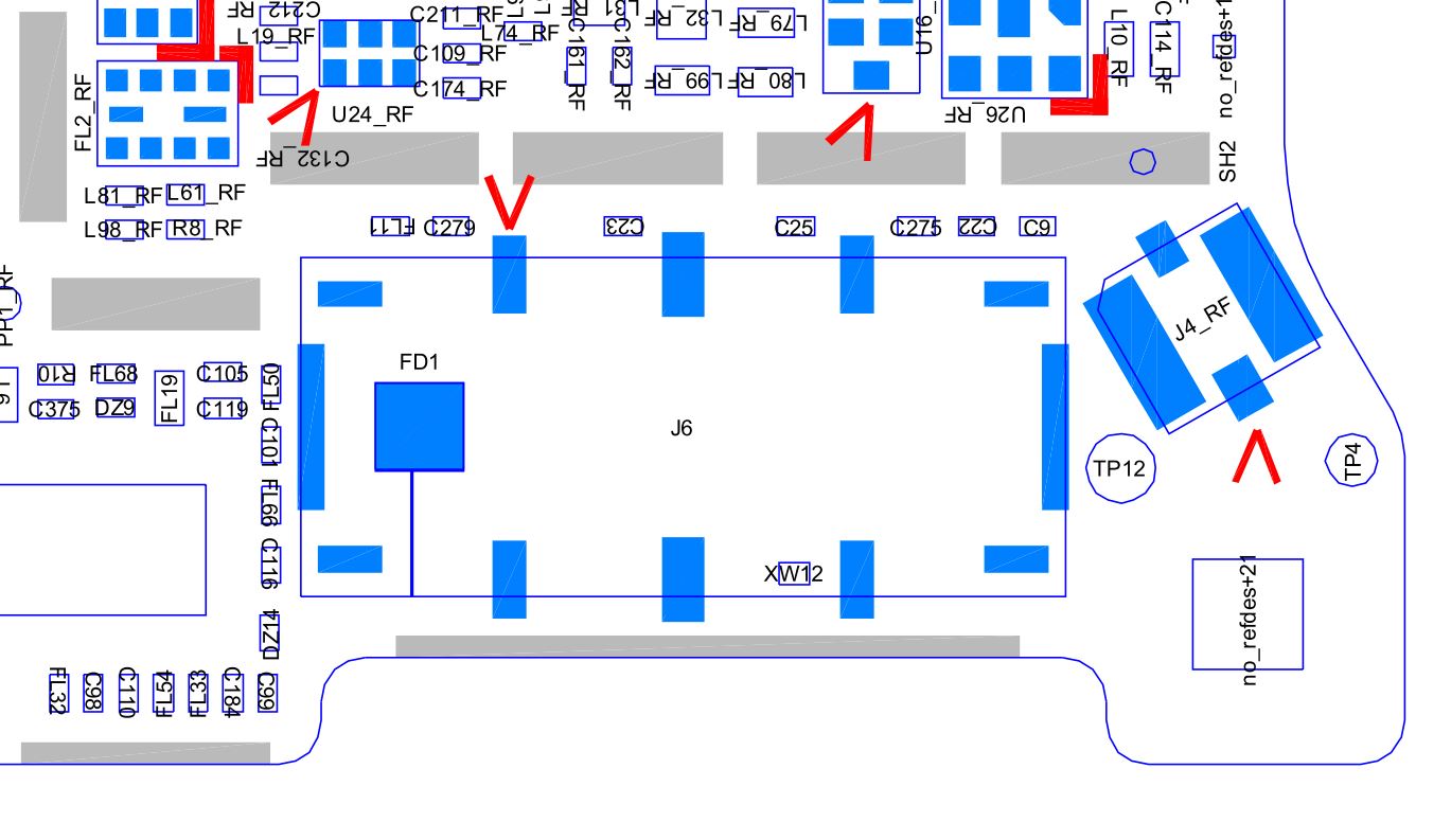

Hallo "iPaid", vielen Dank für den SUPER Tipp!
Genau das ist es. Ich erkenne mit Lupenbrille 3 fehlende SMD Bauteile.
Ein SMD Bauteil (Bauform 0201 ?) habe ich entdeckt, gemessen, es ist ein
56pF Kondensator.
Kannst du mir sagen, zu welcher Firma du dein Handy zum reparieren
geschickt hast?

Hallo
Die Kondensatoren kannst du weg lassen. Es funktioniert auch Ohne. das
ist der grün markiert ist was das Problem verursacht.
Das ist dieser Firma
http://efemanncomputer.com
gleiche Firma wie auf dem Video von Alex. Aber dein Problem ist nicht
das gleiche wie auf dem Video. Ich weiss nicht wie die das machen. ich
habe eine Woche versucht das zu löten aber kein erfolg gehabt.
