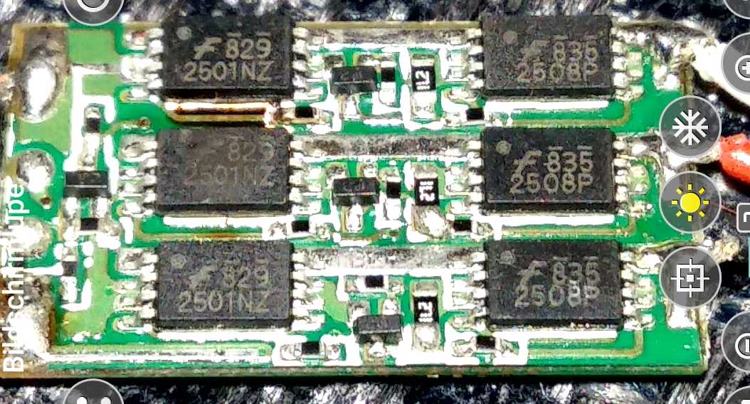

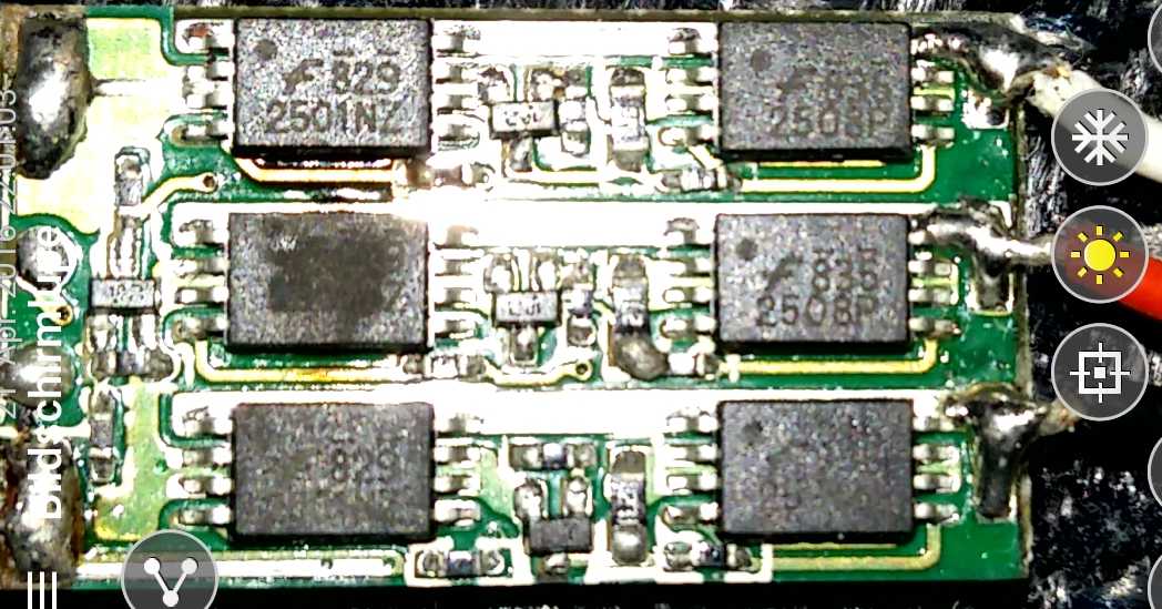

Durch einen umgepolten Lipo, welcher als Beilage bei einem Kauf aus Ebay
Kleinanzeigen beilag,  habe ich leider den in den angehängten Fotos
dargestellten Speed Controller von Walkera mit der Bezeichnung
WK-WST-10A-L  gegrillt.
Ich gehe davon aus, dass ein oder mehrere MOSFET dabei gegrillt wurden.
Gleich nach verbinden mit dem Akku schmorten die Anschlusskabel durch,
schnellst möglichst habe ich den Akku vom Regeler getrennt, leider
jedoch zu spät.
In der Vergangenheit, habe ich mit Erfolg MOSFET´s  aus dem Piccoboard
der 4in1 von Ikarus aus-/ und eingelötet.
Wer weiß von euch um welche MOSFET´s es sich gemäß den angehängten Fotos
handelt, bzw. ob und welche ich bei Conrad als Ersatz kaufen könnte.
Ich gehe davon aus dass es mindestens den linken in der Mitte liegenden
MOSFET erwischt hat, dies kann man auch optisch erkennen.

Wo kann ich MOSFET`S vom Typ "FDW2508P" kaufen?

Gast #4554180
Ist lt. Mouser und DigiKey abgekündigt und nicht lieferbar. Ersatztypen
wären z.B. AO8807 oder Si6913DQ. Letzteren hat auch Conrad im Programm
(Lieferung in 8 bis 9 Tagen).
Habe aber nicht alle Parameter überprüft - also sicherheitshalber selber
nochmal die DB vergleichen.
http://aosmd.com/res/data_sheets/AO8807.pdf
http://www.vishay.com/docs/72368/si6913dq.pdf
#4554185
Ich repariere auch gerne, aber das würde ich nicht machen.
Höchstens, wenn es keinen anderen Ausweg gibt (kein Ersatz verfügbar
oder wahnsinnig teuer). Wahrscheinlich ist noch mehr kaputt.
WEnn du es doch machen willst: nimm nen Dremel mit Trennscheibe und
schneide die Pins vorsichtig durch. Anschliessend einzeln ablöten, Pads
mit Entlötlitze säubern.
Mit Heissluft ruinierst du dir wahrscheinlich die Platine. Und das
Hühnerfutter fliegt auch mal gerne weg.
