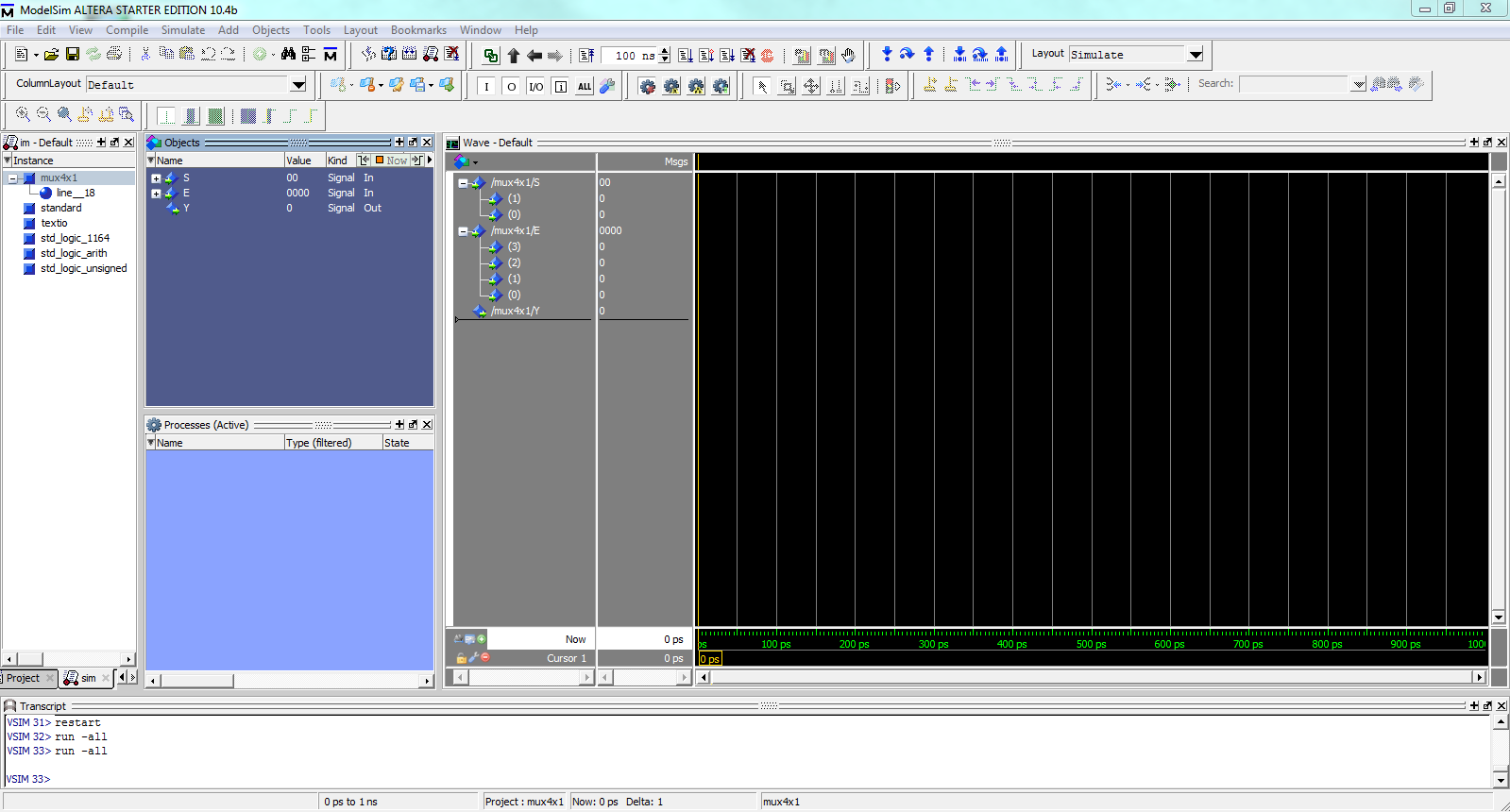

Gast #4554573
Dussel schrieb:
> Welche Variablen sind das? Hast du die Testbench simuliert?
Ich habe mal ein Bild angehängt, wie Modelsim bei mir gerade aussieht.
Die Variablen sind alle meine Ein- und Ausgänge, in meiner Testbench
habe ich diesen doch Werte festgeschrieben - also dürften diese nicht
Null sein.
Hier zu meiner Vorgehensweise:
-Neues Projekt erstellt, dort die Testbench und die "normale" Vhdl datei
reingepackt
-kompiliert
-Simulation gestartet
-Variablen in Wave gepackt
-Restart
-Run All
Dann tut sich überhaupt nichts, wie man in der Wave sehen kann.

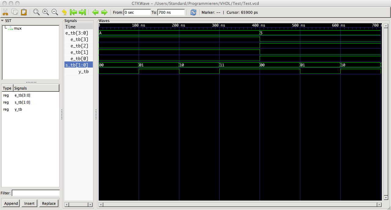

Gast #4554585
Angehängt ist die Simulation mit gtkwave. Eine angepasste Version
(bit_vector) deiner Dateien funktioniert also.
In deinem Bild sind die Signale nicht 0, sondern sie werden gar nicht
angezeigt. Die Nullen stehen wahrscheinlich nur als Platzhalter.
balle schrieb:
> Was meinst du mit Testbench simulieren?
Du musst im Simulator nicht den Multiplexer, sondern die Testbench
ausführen. Wie das bei dir geht, weiß ich nicht, das hängt vom Programm
ab.
Du lässt dir die Signale E und S anzeigen, die Signale der Testbench
sind aber E_TB und S_TB.
Außerdem würde ich empfehlen, std_logic statt bit zu verwenden, weil
damit mehr Zustände möglich sind. In der Simulation wird als Wert 0
angezeigt. Da weiß man nicht, ob wirklich der Wert 0 zugewiesen wurde,
oder noch kein Wert. Bei std_logic stände da wahrscheinlich ein U für
uninitialised, woran man sehen würde, dass keine Werte zugewiesen sind.
