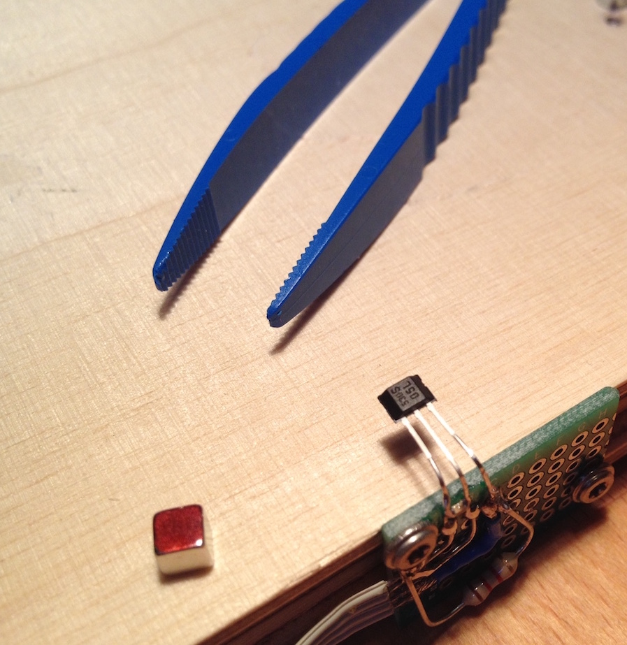

Wenn ich einen Magneten (Neodym-Würfel mit 4 mm Kantenlänge) per Hand
bzw. Kunststoffpinzette in N-S-Richtung senkrecht langsam über den
Sensor führe, geht dessen Ausgang bei ca. 6 mm Abstand auf Low. Die

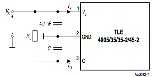

Hysterese ist dabei auch klar erkennbar. Beschaltet ist der Sensor wie
im Datenblatt empfohlen, lediglich die beiden C habe ich auf 10 nF
erhöht, weil keine 4,7 nF zur Hand gehabt. Die 5 V kommen aus einem
guten Netzteil.
Wenn der Arm nun rotiert mit 1 oder 2 Hz oder so, dann kriegt der Sensor
nix mehr mit davon. Bei einem größeren Magneten, Scheibe mit 8 mm ø und
5 mm Höhe, ebenfalls nicht.

von derElf (Gast)
CL und RL bilden zusammen ein RC-Glied welches die Geschwindigkeit
beeinflussen, lass einfach mal CL weg und schau dir dann das Signal an.

von C_L (Gast)
Auf Seite 7 steht als Test Condition für C_L<33pF, also eher was
parasitäres, als wirklich ein Bauteil.
von Falk B. (falk)
@ Jan R. (janra)
>Sensor. Der Arm ist nur ca. 20 cm lang, um mal eine Größenvorstellung zu
>geben, der Sensor ist bei Radius ~40 mm montiert.
>erhöht,
AUA!!!
CL ist ein PARASITÄRER Kondensator! Den bringt man NICHT zusätzlich als
Bauteil in die Schaltung, der ist schon dort, typisch 33pF
(Ausgangskapazität des ICs + Tastkopfeingangskapazität beim Messen).
>Meine Experimente zeigen mir zZt, daß der Sensor schnarchlangsam ist und
>für Drehzahlmessungen à la oben beschrieben komplett untauglich scheint.
Nö. Deine Beschaltung ist falsch.
Bei RL=1,2kOhm und Cl=33pF (PIKOFarad, das ist Faktor 3300 kleiner als
deine 10nF!!!) mach das Ding 1us Anstiegszeit. Damit kann man locker
10kHz messen.

Man muss aber auch die Ausrichtung des Magnetfeld zum Sensor beachten,
der ist nur in einer Richtung empfindlich, in den anderen theoretisch
komplett taub. Praktisch wird man immer ein wenig Streufeld haben, das
scheinbar auch in anderen Richtungen funktioniert, aber mit deutlich
geringerer Empfindlichkeit.
von Jan R. (janra)
Falk B. schrieb:
> AUA!!!
Ah, auf diese Idee bin ich nicht gekommen. Nur weisen die Beschriftungen
an dieser Skizze doch sehr deutlich auf externe Beschaltung hin, oder?
Wie auch immer: Durch den Kommentar oben habe ich CL entfernt und
erhalte gleiches Ergebnis.
von Falk B. (falk)
@Jan R. (janra)
CL = Capacity Load = Lastkapazität ist in Elektronikerkreisen bekannt.

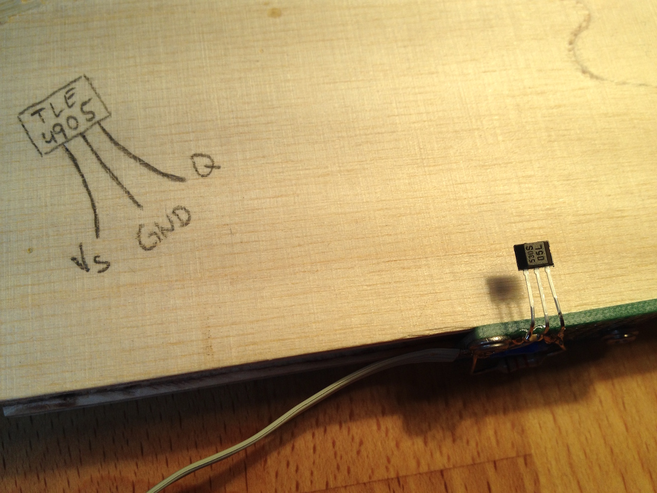

Dann hast du immer noch einen Fehler. Hast du die Pins auch nicht
vertauscht? Wenn du den IC drehst hast du Vs und Q vertauscht.
Man beachte Figure 3 im Datenblatt. Die bedruckte Seite des ICs, quasi
das "Gesicht" muss in Richtung magnetischer Südpol zeigen. Wenn man den
Magneten von oben nähert wird das nix.

Das habe ich beim Experimentieren mit der Kunststoffpinzette mit dem
Würfelmagneten auch bemerkt. Es gehen genau 2 Orientierungsrichtungen
des Magneten zum Sensor: Nord-Süd und Süd-Nord. Sonst quasi nix.

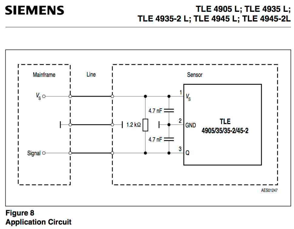

von Falk B. (falk)
Hmm, die Sache mit 2x4,7nF ist tatsächlich im Datenblatt. Naja. 1,2k x
4,7nF = 5,6us Zeitkonstante, das ist immer noch sehr flott. Also liegt
es entweder an der falschen elektrischen Beschaltung oder falschen
Ausrichtung des Magneten zum Sensor.

von Jan R. (janra)
So habe ich den Sensor montiert. Bei der Beschaltung der 3 Beinchen bin
ich mir sehr sicher, daß die stimmt. Er funzt ja schließlich auch, nur
halt sehr langsam. Aber mit schöner steiler Flanke dank Schmitt-Trigger
im Sensor.

Gut, und jetzt zeigst du uns noch den Magneten auf deiner Scheibe. Ich
tippe mal, daß er falsch gepolt ist. Wenn der Magnet auf deiner
Holzscheibe klebt, muss der NORDpol in Richtung Sensor zeigen, denn das
"Gesicht" zeigt nach oben. Bei einem Würfel ohne Markierung kann man
sich mal schnell täuschen, welcher Pol wo liegt. Bei einem Stabmagneten
weniger ;-)
Mit dem hier ging es vor 10 Jahren problemlos.

Hier ist mein Setup, wie ich den Magneten ohne Dreharm manuell über den
Hallsensor bewege. Plastikpinzette zur Vermeidung irgendwelchen Eisens,
eine Fläche des Würfels rot markiert. Woher weiß ich, daß das N oder S
ist? Indem ich den Würfel vorsichtig von seinen Kumpels abzupfe, wo er
ungerne fortmöchte. Rot unten, also zum Sensor gedreht, geht gar nichts,
rot oben geht schnarch-langsam.
Den Arm kann ich zZt nicht knipsen, da ein Bekannter freundlicherweise
so nett ist, den bei sich noch besser auszuwuchten. Beschreibend kann
ich aber ergänzen, daß auf dessen Unterseite eine Bohrung existiert der
Größe der Diagonale einer Würfelfläche, so daß der da leicht, aber mit
guter Haftung/Klemmung drinbleibt. Mit der Eintauchtiefe in der Bohrung
kann ich auch zusammen mit Verbiegen der Sensorbeinchen den Luftspalt
variieren, ihn minimieren ohne daß es kratzt.
Damit beim Pinzettenschwenk keinen Impuls am Oskar verpasse, mache ich
den in den Rolling Mode und so, daß einmal von links nach rechts 10 s
dauert. Sobald ich etwas schneller über den Sensor fahre, merkt der nix
mehr. Mittlerweile, auch mit euren vielen guten Tips, tippe ich auf
Exemplarfehler. Leider habe ich auch nur einen hier, kann den also nicht
mal beiseite legen und einen anderen probieren.
von Falk B. (falk)
>mehr.
Vielleicht merkst DU es nur nicht. Wenn die Verweilzeit über dem Sensor
kurz ist, ist auch der Puls sehr kurz! Wenn dein Oszi dann vielleicht
noch je nach Einstellung den Mittelwert bildet oder eine sehr niedrige
Abtastrate verwendet, sieht man nix! Schalte mal die Datenerfassung auf
Peak Detect! Stell das mal auf 100ms/DIV.
