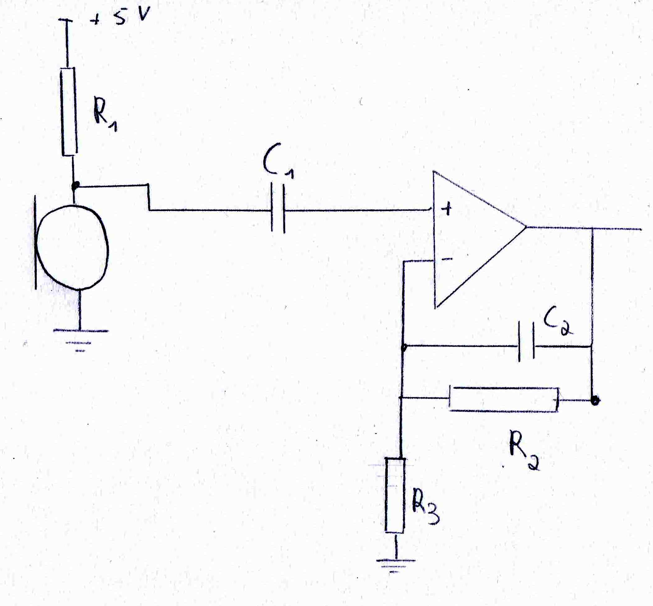

Und wegen dem Mic-Verstärker, kann ich das mit einer
nicht-invertierenden Verstärkerschaltung machen? Ich hab das ganze jetzt
mal aufgezeichnet, wobei ich den Tiefpass gleich mit in die Schaltung
mit eingebaut habe. Funktioniert diese Schaltung grundsätzlich? Also
Dimensionierung der Bauteile hab ich wie folgt berechnet:
R1= 2k
R2=1M
R3=3k
C1=100nF
C2=100nF

Harry M. schrieb:
> Bezüglich des ALC: Auf den möchte ich verzichten, da ich die Erkennung
> eines Peaks eh softwareseitig mache und ich da mit verschiedenen Pegeln
> gut umgehen kann.
Du magst vielleicht damit umgehen können, kann der ADC das auch? Der
Dynamikbereich ist nur 40dB zwischen nichts und Maximum. Soll die
Schaltung nur bei einer bestimmten Lautst5ärke funktionieren? Wie ist
die Empfindlichkeit des Mikrofons in diesem Frequenzbereich und dessen
Dynamik?
Es hängt auch stark von der Musikrichtung ab, man hat ja da heute das
Gefühl, die Songs werden passend für sowas abgemischt: keine Dynamik und
jede Menge "bumm bumm". Ist jetzt keine Kritik an irgendwelcher Musik,
nur wenn ich mit sowas auf meine alten Tage nochmal bauen würde, müßte
es mit verscheidensten Titeln funktionieren ohen jedesmal irgendwo dran
drehen zu müssen und auch möglichst von Zimmerlautstärke bis Party.
Ich würde Tiefpass und einen Komparator kombinieren, der
Vergleichseingang des Komparators bekommt eine Art gleitenden Mittelwert
aus dem gefilterten Signal, so daß er auf die Bass-Spitzen anspricht,
die über dem aktuellen Durchscnitt des Titels liegen. Das kann man dann
durchaus auch dem AVR-Komparator überlassen.

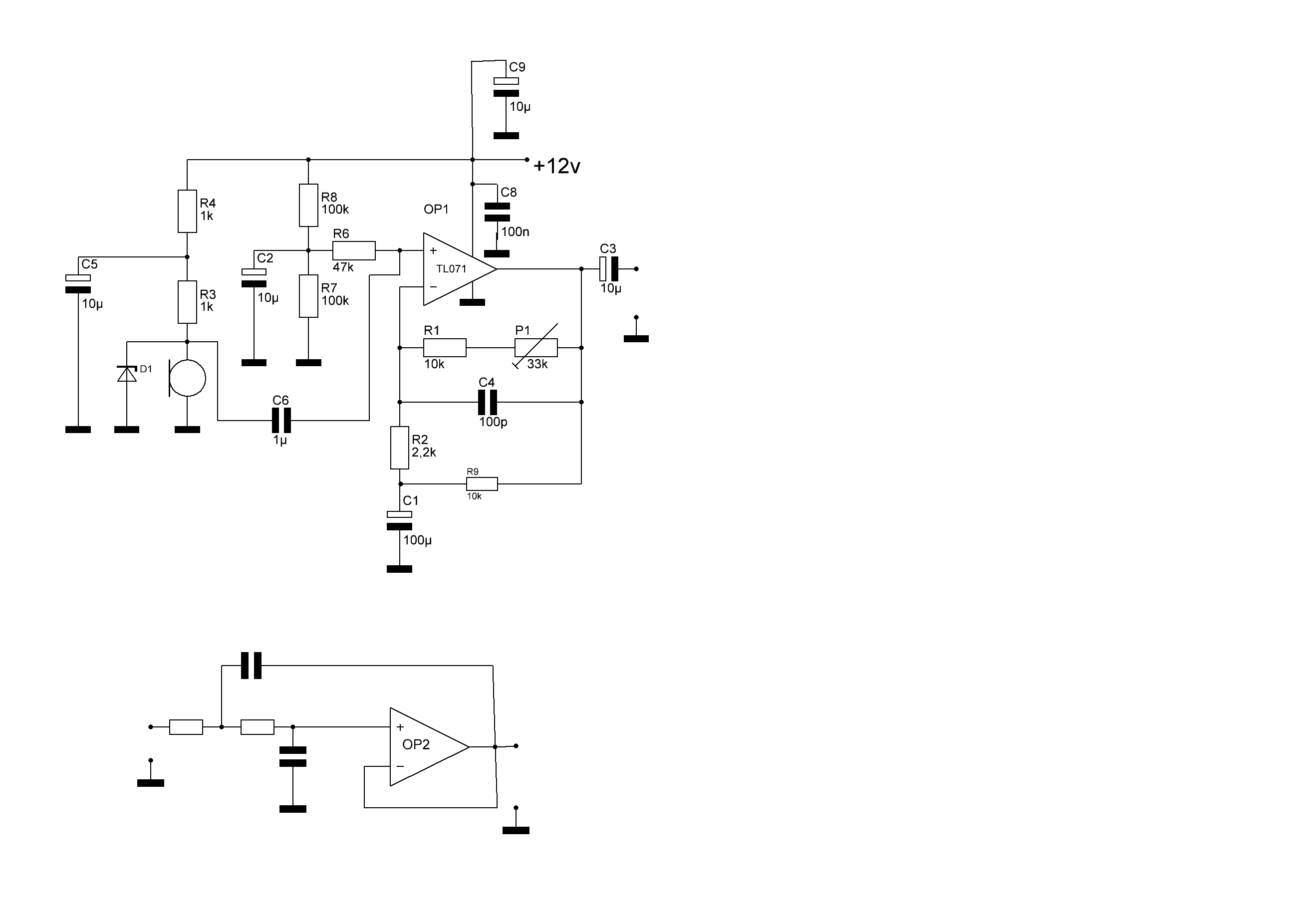

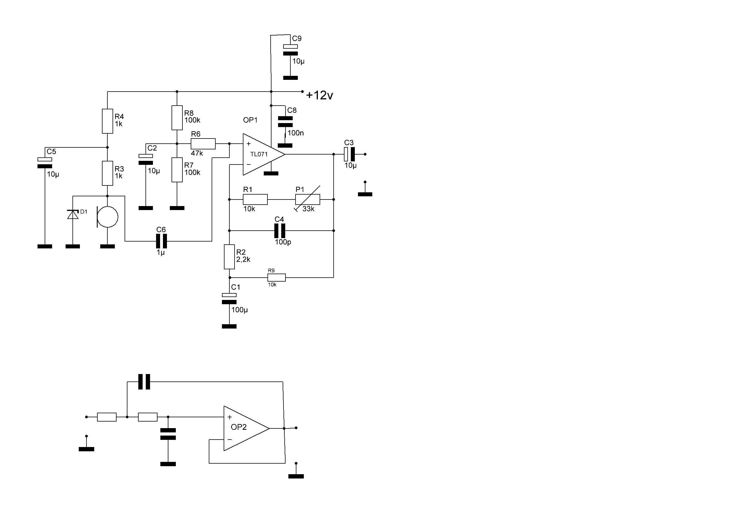

Gast #4555912
ja kann man.
den tp hängt man dann hintr den verstärker.
siehe schaltplan.
der verstärker ist für eine betriebsspannung gemacht.
zd1 ist je nach mic kapsel zu wählen.
wenn du für den tp opamp einen mit jfet oder mosfet eingängen verwendest
dann bleiben die kondensatoren schön klein.
filter berechnung-->  http://sim.okawa-denshi.jp/en/OPstool.php
