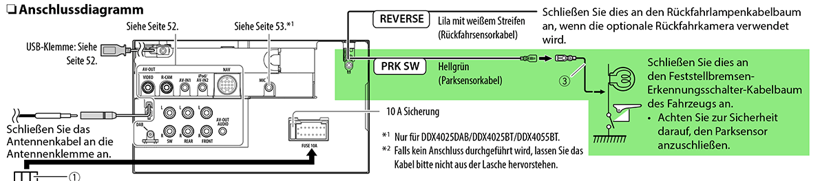

Üblicherweise wird bei einem Autoradio, aus Sicherheitsgründen, nur im
Stillstand des Fahrzeugs ein Videobild von den normalen Videoeingängen
angezeigt. Stilltand des Fahrzeugs heißt: Handbremse angezogen.
Wenn du die hellgrüne Leitung mit Fahrzeugmasse verbindest, dann
solltest das Videobild angezeigt werden.
(Firma: matzetronics) #4555283
So einfach ist das oft nicht. Bei meinem Pioneer
Auto-Unterhaltungsdings, welches ich stationär zuhause betreibe, musste
ich per Frickel-Schaltung dafür sorgen, das der Handbremskontakt zu, auf
und wieder zu geschaltet wurde, damit da Radio endlich ein AV Bild
anzeigte.
