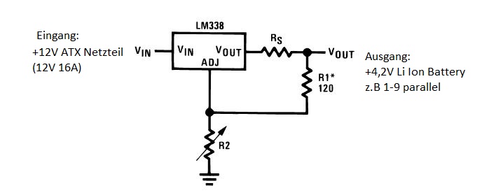

Hallo Forum,
ich baue derzeit ein Ladegerät zum gleichzeitgen Laden von mehreren
paralellen Li Ionen 18650 Akkus.
Dazu habe ich mich für den LM338 entschieden und die Schaltung laut Bild
aufgebaut.
Spannung von 4,2V ist gut mit den Widerständen einstellbar.
Versorgt wird die Schaltung mit einem ATX PC Netzteil und könnte somit
genug Strom liefern.
PROBLEM:
Egal wie viele Akkus ich am Ausgang parallel schalte, der Strom steigt
nicht über ca. 0,5 Ampere.
Ziel ist es die vollen 5 Ampere des LM338 auf die Akkus loszulassen.
Aber wieso stellt sich kein höherer Strom ein?
ÜBERLEGUNG:
Beim Anschluss eines 1 Ohm Widerstand sollten doch 4,2A fließen bei 4,2V
am Ausgang. Doch auch bei diesem Aufbau fließt nicht mehr als 1 Ampere.
Viele Grüße!
Gast #4555043
Dies könnte nur eine mögliche Ursache sein.
Wurde das ATX Netzteil umgebaut? Wenn nicht belaste den 5V Ausgang mit
ca. 1A. Denn nur dieser Ausgang wird geregelt. Alle anderen Spannungen
des ATX Netzteils sind von der Regelung der 5V Spannung abhängig.

#4555073
Bist du dir sicher, dass der 338 noch korrekt funktioniert? Mit einem
potenten Akku am Ausgang und keinerlei Schutz und ohne Eingangsspannung
dürfte der das nicht überleben (Vermutung). Es gibt so Schaltungen mit
Dioden, die den Regler vor Rückspannung schützen. Ganz sensible Naturen
bauen die schon ein, wenn ein par µF Kondensatoren dahinter hängen (das
tue ich nie und da ist auch noch nie was passiert), aber mit einem
kräftigen Akku hinten dran??
Gast #4555078
Wieso pfuschen sich eigentlich immer Leute was zusammen die keine Ahnung
haben und sich weigern sich vorher schlau zu lesen ?
Deine Akkus werden keine protection Schutzschaltung PCB haben, sonst
liessen sie sich nicht problemlos parallel schalten.
Und für Akkus ohne Schutzschaltung ist der ungenaue LM338 VOLLKOMMEN
ungeeignet, er liefert nicht 4.2V auf 0.5% genau wie es nötig wäre,
sondern auf 3% ungenau.
Sei froh, dass es nicht laden konnte.
Nur für Akkupacks mit protection PCB ist so ein einfaches Ladegerät
tauglich.
http://www.dse-faq.elektronik-kompendium.de/dse-faq.htm#F.21.3
An 12V runterregelnd auf 4V wird ein LM338 erst mal einige Ampere
liefern und dann schnell so heiss, dass der Übertemperaturschutz ihn
runterregelt, anders sind die 0.5A (immer noch 4 Watt) nicht zu
erklären.
Die Dinger haben nicht ohne Grund Gehäuse die für die Montage auf
Kühlkörpern gedacht sind.

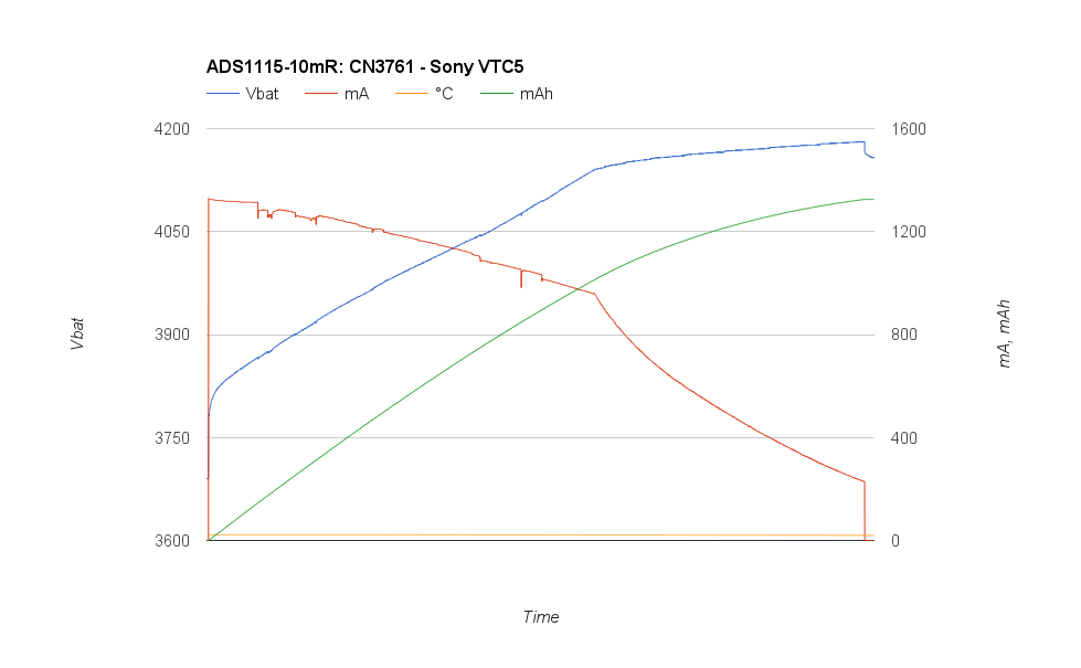

#4555119
MaWin hat recht. Eigentlich hat er schon alles gesagt.
Vielleicht als Tipp, was geeigneter wäre - ohne große Hitze, dafür bis
4A Ladestrom bei maximal 28V Eingang: CN3761 (zB hier:
http://www.aliexpress.com/item/10pcs-lot-Battery-Management-CN3761-SOP-10-original-authentic/32627408877.html
- 3,50€ für 10 Stück). Datenblatt:
http://www.consonance-elec.com/pdf/datasheet/DSE-CN3761.pdf
Lässt sich sogar auf Lochraster aufbauen.
Ladekurve siehe Anhang. So geht es richtig.
OP #4555244
@ Seifert: Also beweisen das er noch ordnungsgemäß funktioniert kann ich
nicht. Was er noch tut ist korrekt auf die Ausgangsspannung reglen.
Das mit der fehlenden Diode könnte natürlich für einen Defekt des
Bauteils sprechen.
@MaWin: Erstmal rießen Dank für deine ausführliche Antwort!
Es handelt sich um Zellen aus einem Laptop Akku. Also haben sie kein
eigenes PCB.
Inwiefern würde ein PCB die Parallelschaltung unmöglich machen?
Ja ok das mit 4,2 Volt mache ich auch nicht. Ich stelle ihn auf 4,05V
ein, weil er eben so ungenau ist. Hätte ich anders schreiben sollen...
Danke dür die geniale Seite!
Könnte ich mich beim Ladegerät also an folgendem Schaltbild orientieren
und den LM338 statt dem LM317 verwenden und dadurch mit mehr Strom
mehrere Zellen parallel laden?.
         +-----------------------Relais----+
         | auf Kühlkörper          :       |
         |  +-----+                :/o     |
 9-15V --+--|LM317|--1R2--+-----+-o/       |
         |  +-----+   2W  |     |    o-+   |
         |     +----1k----+    100nF   |   |
        47u    |       6k8_0.1% |      |   |
         |   TL431B-------+     |    LiIon | Akku ohne Schutzschaltung,
         |     |          |     |      | - | (mit geht natürlich auch)
         |     |       10k_0.1% |      |   |
 Masse --+-----+----------+-----+------+---+
Das mit der Kühlung wäre ein schöner Lösungsansatz gewesen.
Den LM338 habe ich aber mit Wärmeleitpaste an einem CPU Kühlkörper mit
Lüfter festgeschraubt. Daran kann es nicht liegen. Die Temperatur liegt
zumindest am Gehäuse weit unter 50 Grad weil man beim Berühren locker
hinlangen kann. Vielleicht so 40 Grad.
@Dirk "In constant voltage mode,
the regulation voltage can be fixed at 4.2V with ±
1% accuracy, also can be adjusted upward with an
external resistor." Bedeutet das, ich kann nicht auf 4,15 Volt stellen
sondern nur größere Werte? Bei 1% Abweichung wären es 4,242 Volt
Ladeschlussspannung. Das will ich aber nicht meinen Zellen zumuten.
Aber Eingangsspannungsbereich und Stromabgabe sagen mir schonmal zu!
Ich freue mich wirklich über so viele Antworten.
Werde erst aufgeben wenn das Ding funktioniert!
Ziel ist es z.B. 10 * 18650 Akkus parallel mit ungefähr 4-5 Ampere auf
eine Spannung von 4,05-4,10 Volt zu laden.
Viele Grüße!
#4555279
Bei Ladereglern ist 4,20V+-1% Standard. Die Zellen verkraften bis zu
4,25V, sollten dann aber auch aus dem Lader entnommen werden. Die erste
schnelle Selbstentladung von LiIons sorgt dann innerhalb von Minuten
dafür, dass die Spannung von selbst unter oder auf 4,2V fällt.

Gast #4555320
Weil die parallel zu schaltenden Zeellen immer unterschiedliche
Zellenspannung haben, also beim Zusammenschalten ein hoher
Ausgleichsstrom fliesst, der gleich den Kurzschlussschutz der PCB
protection auslöst.
Ja, das funktioniert und ist geenau genaug.
Nun, wenn ein LM338 bei 12V rein und 4V raus nur 0.5A liefert obwohl
nicht überhitzt und der Akku ohne Schutzschaltung ist, kann es höchstens
noch dran liegen, daß der Spannungsregler schwingt. Den
Ausgangs-Abblockkondensator hast du dir also gespart.
OP #4555671

@3162534373: Oh das hätte ich noch dazusagen sollen. In meiner Schaltung
befindet sich dieser Rs nicht. So wie ich es verstehe stellt dir die
Strombegrenzung dar? Da mein Strom ja höher werden soll habe ich diesen
für den ersten Test eben weggelassen, um das zu erreichen.
Viele Grüße!
