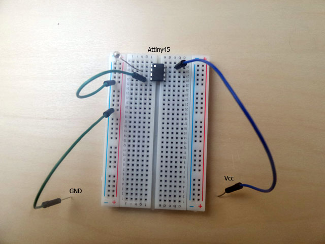

ich versuche gerade herauszufinden warem mein Attiny45 mit einer 3V
CR2032 einwandfrei funktioniert und wenn ich Vcc mit 3.3V oder 5V am
Arduino verbinde nichts passiert!?
Der Attiny hat doch eine maximale Betriebsspannung von 5.5V !? Könnte
mir das bitte jemand erklären? Hab auch schon versucht eine 9V
Blockbatterie über einen Festspannungsregler anzuschliessen, leider
passiert da auch nichts, bzw. der Attiny45 macht keinen Mucks.
Würde mich über ein paar Infos freuen.
Grüsse Mike
von Frager (Gast)
Schaltung? Fotos vom Aufbau?

Schaltungsaufbau? Vcc auf Pin 8, GND auf Pin 4, LED an Pin 2. Mehr ist
es ja nicht.

Auf jeden Fall ein 100nF Kondensator zu wenig.

Ich vermute eine andere Problemursache. So ein Abblockkondensator ist
zwar richtig und Sinnvoll. Aber dass der µC ohne diesen nichtmal ein
paar Sekunden läuft, ist seltsam.
Zeige den ganzen Schaltplan, das ganze Programm und ein Foto von dem
Aufbau. Vielleicht sehen wir dann die Fehlerursache.

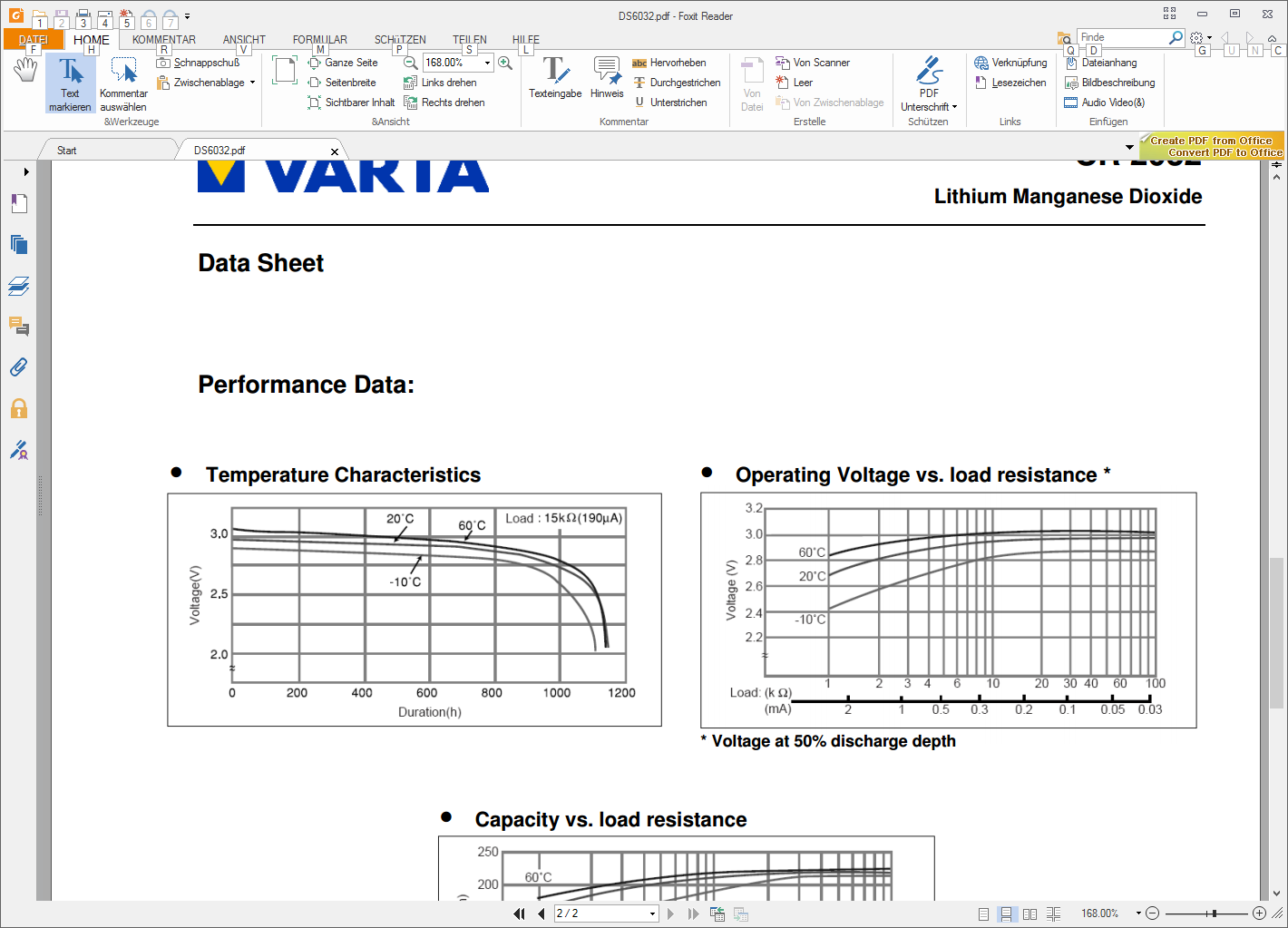

von Peter M. (Gast)
Ich sehe keinen Vorwiderstand für die Leuchtdiode.
Eine CR2032 hat einen höheren Innenwiderstand als die anderen
Stromquellen.
Mit dem Handyakku wirst Du den µC grillen.
Schalte einen 470 Ohm Widerstand in Reihe mit der Diode, dann sollte es
funktionieren.

Was für ein Blödsinn.
Bei Vcc = 3V zieht eine normale rote LED ohne Vorwiderstand am AVR-Port
20mA. Da fühlt sich die LED wohl und dem Controller schadet es auch
nicht. Bei 5V sind es schon 70mA. 30mA mehr als der AVR treiben darf und
50mA zuviel für die LED.
Eine CR2032 liefert 20mA, ein Arduinoboard 70mA. Da bricht gar nichts
zusammen.
Der einzige, der hier mit etwas nicht klar kommt, bist du. Der fehlende
Stützkondensator war die Lösung. Ob es dir nun passt oder nicht.

Ich weiss das man eine LED nicht ohne Vorwiderstand betreiben soll, die
hatte ich nur kurz zum testen weggelassen und auf dem Foto eben nicht
dazugesteckt. In der Schaltung ist natürlich einer.
Ich hatte nur herausgefunden das es am Kerko irgendwie nicht liegen
kann, da es ohne auch geht (werde ihn aber mit dazupacken).

von Stefan F. (Gast)
Meine (von Kik) liefern stets weniger als 10mA im Kurzschlussfall und
5mA wenn man eine LED ohne Vorwiderstand anschließt. Die Spannung bricht
dann erheblich zusammen, so dass meine CR2032 für den Betrieb eines
Mikrocontroller mit LED nicht geeignet sind.
In anderen Geräten (z.B. Fahrrad Tacho) erfüllen sie jedoch prima ihren
Zweck.
> die hatte ich nur kurz zum testen weggelassen
Mal kurz einen Kurzschluss machen, ist generell keine gute Idee. Sowas
kann auch gefährlich sein. Halbleiter zerplatzen dabei manchmal auch,
dann fliegen winzige Plastik Splitter durch den Raum und möglicherweise
ins Auge!
> In Anbetracht dessen, was du hier für einen Stuss von dir gibst, in
> jedem Fall. Deine Argumentation mit deiner qualitativ hochwertigen
> Kik-Batterie geht in die völlig falsche Richtung.
Ich habe einen Screenshot von einem Datenblatt der CR3032 von Varta
angehangen. Man sieht dort die Spannung in Anhängigkeit vom Laststrom.
Das Diagramm endet bei ca. 3mA. Für 20mA ist diese Batterie sicher
ebenfalls nicht geeignet.
von Mein grosses V. (vorbild)
Du kannst posten, was du willst. Hast du wirklich so wenig Ahnung von
Elektrotechnik, daß du nicht merkst, was für einen Blödsinn du da hinein
interpretierst?
