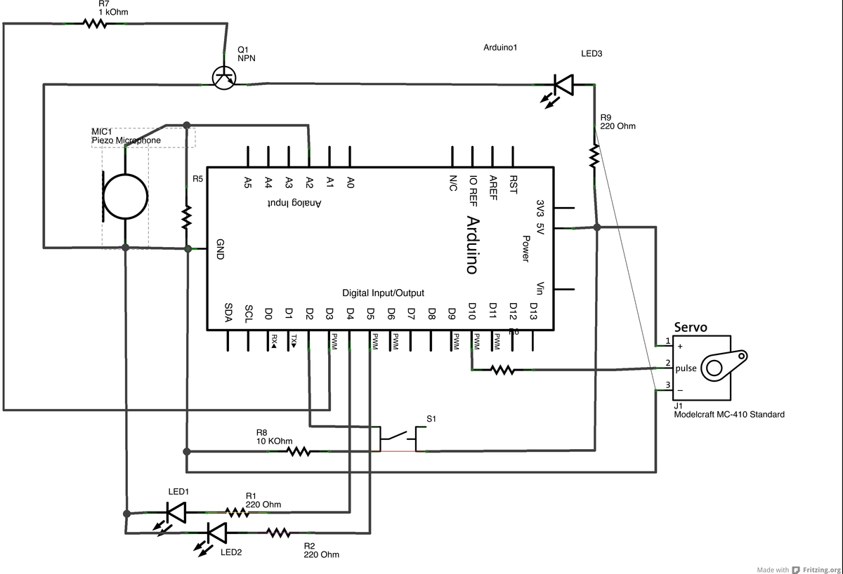

Ich versuche, mit dem Schaltplan (Anlage) einen Servo mit einem
Klopfzeichen anzusteuern.
Ich habe drei Probleme:
1. Kriechstrom am Servo? Er ruckelt staendig, was der Piezo dann als
Klopfzeichen missdeutet
2. Piezo/Servo funktionieren nur, wenn ich den PIN 5V über
USB-Verbindung verwende, nicht beim PIN 3.3 V, nicht bei 'V in'
3. Nur noch Durcheinander, wenn ich externe Stromversorgung verwende
12.0V 1500mA.
Ohne Widerstand (zZt 1.1 KOhm) vor dem ServoPIN ist selbst bei PIN 5V
nur Geflacker am servo. (Servo Modelcraft MC 410 Standard)
Den Servo habe ich schon einmal ersetzt - mir gehen die Ideen aus. Kann
mir jemand helfen?

von Felix B. (Gast)
Verstehe - Fritzing ist offenbar nicht state of the art... ;-)
Hier ist der Schaltplan, und der Code dazu.
Danke!

Falls der Taster auf Digital 2 gegen Plus schalten soll und nicht gegen
Masse, fehlt da noch der 10k Widerstand gegen Masse, der im Fritzing
nicht drin ist, wohl aber im Schaltplan.
Steck mal bitte noch einen Elko mit mindestens 220µF, besser 1000µF aufs
Steckbrett parallel zur Speisung des Servos (+ und -) und in dessen
Nähe. Dabei auf die Polung des Elkos achten.

von Q1 (Gast)
Q1 sieht falsch eingebaut aus.
Der wiederum sieht im Fritzing richtig aus und im Schaltplan falschrum.
Da der aber auch nur eine LED schaltet, kann man diese auch wieder wie
die anderen LED auf den Arduino legen mit Vorwiderstand wie die anderen
und spart sich den Transistor.
von Felix B. (Gast)
@Matthias Sch. - gute Idee, ich hab jetzt den Transistor ausgebaut.
Leider nützen weder der Kondensator noch die gesonderte Stromversorgung
für den Servo etwas.
Wenn ich den Widerstand vor dem Servo stärker mache, zappelt der Servo
mehr herum. Kann einfach der Servo kaputt sein? Dann wären es zwei
kaputte Servos?
Ich habe den Effekt einmal gefilmt (anbei) und am unteren Rand mit
Untertiteln versehen. Qualität ist wegen Dateigröße mäßig.
