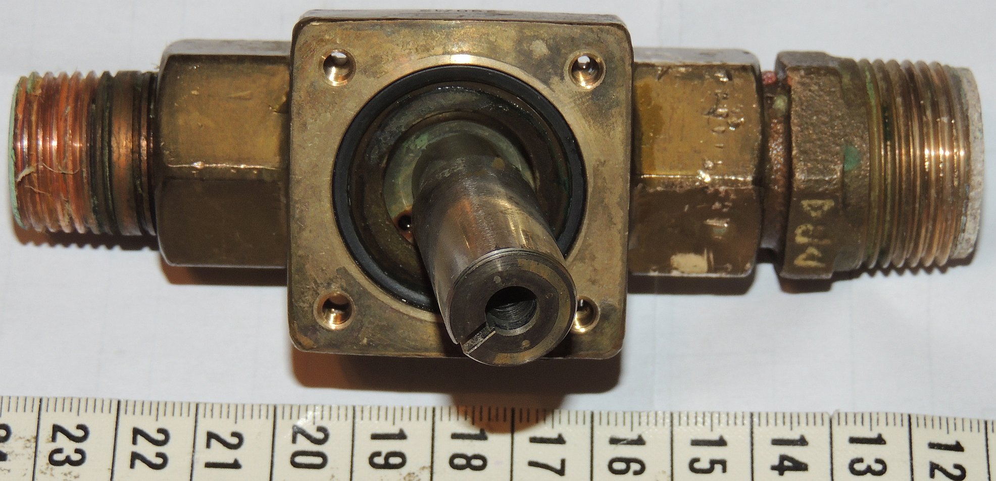

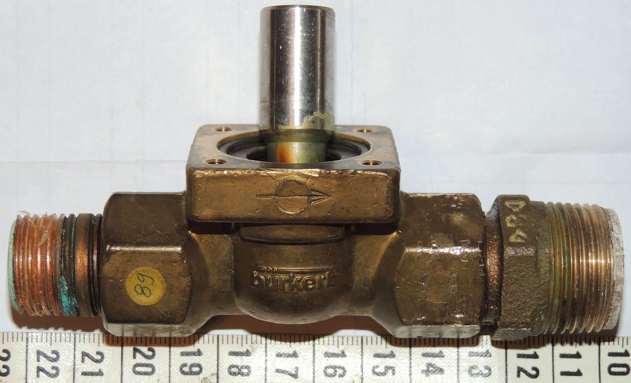

Servus!
Das Magnetventil auf den Fotos hatte stromlos kein Wasser durchgelassen,
jedoch lässt es plötzlich relativ viel Wasser durch & bei Anlegen von
Spannung öffnet es komplett. Ist das reparierbar?
Von den Anschlüssen aus kann ich keinen Fremdkörper entdecken, der den
Schließmechanismus evtl. blockiert. Man kann aber nicht durchschauen -
das Wasser wird über "Umwege" darin geleitet.

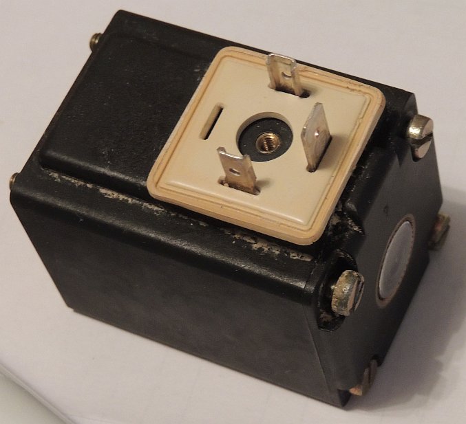

In dem silbernen Zylinder ist eine Feder, welche diesen hineindrückt.
Seitlich im Zylinder ist unten ein 1mm Loch, wo man eine kleine Dichtung
erkennen kann. Das Loch unter der großen Dichtung für das Spulengehäuse
ist nicht groß genug um diesen Stößel herauszuziehen.
Hat jemand von Euch eine Idee, wie das Ventil weiter zerlegbar ist?
Ansonsten habt ihr Tipps wo ich einen Ersatz dafür bekommen kann?

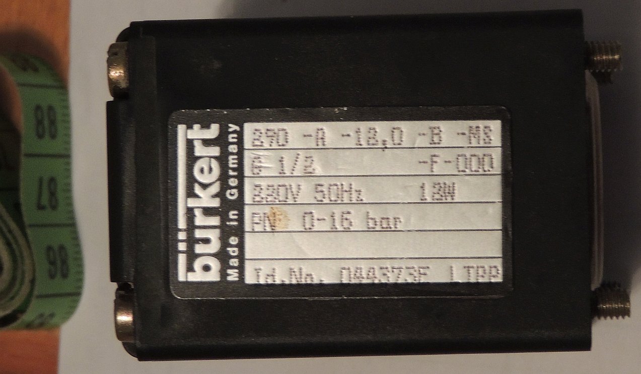

Beschriftung:
Bürkert
290 -A -12,0 -B -MS
G 1/2 -F -000
220V 50Hz 12W
PN 0-16bar
Id. No. 044373E LTPP

Hallo Daniel,
versuch bitte einmal den Stößel und auch den Gegenbereich in der Kappe
von den ganzen "Ablagerungen" zu befreien. Vermutlich bewegt sich der
Stößel nicht mehr ganz frei und dadurch wird der Absperrmechanismus
nicht mehr ganz geschlossen. Leider wir die "Reparatur" von nun an
regelmäßig notwendig.
Je nach Anwendung solltest du über eine andere Lösung nachdenken.
Gruß Gast

OP Persönliche Seite #4561869
Danke für die schnellen Antworten!
Einen Sicherungsring kann ich nicht erkennen & es scheint nicht ganz so,
wie in der 3D-Ansicht im .pdf unter Downloads auf dem ersten Link von
Kurt A. aufgebaut zu sein.
Ich werde mal versuchen, die Ablagerungen im Spulenkörper sowie am
Stößel mit Zitronensäure wegzulösen, wobei das ja eher das Öffnen
verhindern müsste, weil die bestromte Spule ja den Stößel wegzieht & die
Feder ihn in Ruheposition = geschlossen bringt? Warum sollte da die
Reparatur regelmäßig notwendig werden, das lief bis jetzt 26 Jahre
problemlos?
Es sitzt in einem Wasserdosier- & Temperiergerät fürs Anmischen des
Teiges in einer kleinen Bäckerei, wo man in 100mL Schritten Wasser bis
etwa 90°C zapfen kann, was nicht allzu viele Wassermischerarmaturen
lange mitgemacht hattenen. Ich glaub jetzt habe ich schon alle Geräte
von mech. Waage(Licht), Kühltruhe(Verdichter), Kühlschrank(Verdichter &
Steurerplatinenrelais / Stützelkos, Kondensatheizung, Thermostat,
Querstromlüfter), Gärunterbrecher(Heizung, 100W Lüfter), WaMa(Heizstab),
Geschirrspüler(Heizung), Kassa(Bondrucker), Ofen(2,2kW Motor, 52 Jahre
alte Schützsteuerung, Ventiloberteile), Wickelmaschine(Nockenschalter),
Kaffemaschine(Schalter) bis Telefon(Wackelkontakt) durch... :)
Danke für den Link zum Ersatzteil, ich will nur vermeiden, den
Ventilkörper zu tauschen, denn wie ihr seht sitzt da ein sehr kurzes
Kupferrohr mit beidseitigem (einseitig Spezial-?)Gewinde drinnen, bei
dem ich nicht weiß, wie ich es ohne Verformung herausbekomme, da ist
leider kein Sechskant, um es zu greifen.
Nachdem es ja jetzt eh schon nicht mehr schließt, werde ich morgen
versuchen es mit mehr Gewalteinsatz zu zerlegen.
