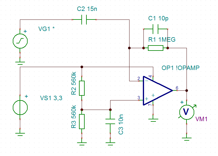

Hallo allerseits,
ich habe ein merkwürdiges Problem mit dem OPA625.
Dieser besitzt zwei Modi, einen Low-Power Mode mit 1 MHz GBW und einen
High-Drive Mode mit 120 MHz GBW.
Ich nutze den OPV als Transimpedanzwandler mit einer Bias-Spannung von
Vcc/2 am In+.
Den gesamten Schaltplan findet ihr im Anhang, wobei nur die erste Stufe
für das Problem wichtig sein dürfte.
Wenn ich den OPV im LP-Mode betreibe klappt alles wunderbar, die
Ausgangsspannung schwankt um Vcc/2.
Betreibe ich den OPV jedoch im HD-Mode, rutscht die Ausgangsspannung auf
0V und kann somit nur die negativen Ströme als positiven
Spannungsausschlag aufzeigen - immerhin das funktioniert noch.
Was mich besonders wundert ist, dass im HD-Mode die Spannung an In+ auf
etwa 2 V, also mehr als Vcc/2, ansteigt - was mir sagt, dass da
irgendwas nicht ganz richtig läuft ... ;)
Habt ihr eine Idee, woran das liegen könnte?
Habe ich mir schlicht die Eingangsstufe des OPV im HD-Mode zerschossen?
Oder ist vielleicht der Spannungsteiler an In+ zu groß/klein
dimensioniert im Verhältnis zum Eingangswiderstand des OPV?
Danke für eure Hilfe und einen schönen Sonntag!
Gruß Flo

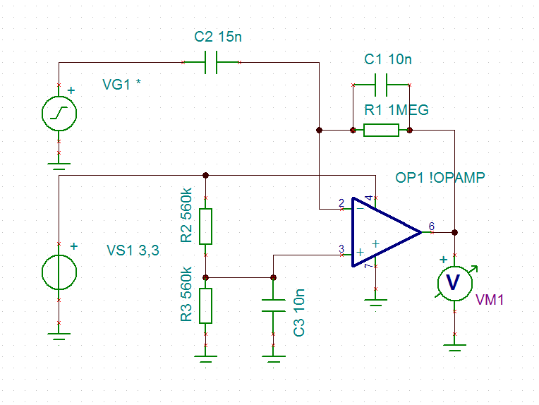

Gast #4555787
Und jetzt Doppelt hält besser O:-)
Entschuldigt bitte das Chaos, war mir nicht sicher, ob der Anhang nun
akzeptiert wurde ...
Ich nehme sehr stark an, dass mein Problem mit dem Spannungsteiler an
In+ zu tun hat.
Ich habe die Schaltung gerade noch ein zweites Mal aufgebaut - genau das
selbe Problem!
Allerdings habe ich gerade festgestellt, dass bei kleinen
Signal-Amplituden der Bias am Ausgang mit knapp 0,4 V (etwa 1/4 von
Vcc/2) erkennbar ist.
Ich hatte bisher immer eine aktive Referenzspannung an In+ und damit
funktionierte alles.
Um jedoch Strom und einen OPV als Referenzquelle zu sparen, wollte ich
die Quelle passiv aufbauen.
Dies wurde mir gesagt, würde funktionieren.
Das tut es scheinbar auch, jedoch nur für den LP-Mode, nicht für den
HD-Mode!?

welchen Ausgang betrachtest du denn: VM1 oder VM2?
Du bist dir bewusst, dass im Plan der 2. OpAmp als Komparator mit
Hysterese beschaltet ist und am Ausgang daher entweder die positive oder
die negative Versorgungsspannung (d.h. 0V) anliegen soll?

Hmm, daran lag es wohl doch nicht (nur).
Ich bin nun sogar auf 1k:1k runter gegangen ... es funktioniert noch
immer nicht!
Aber der Bias ist an In+ deutlich schöner eingestellt - immerhin ;)
Was ich merkwürdig finde ist, wenn ich mit der Oszi-Messspitze an In-
gehe, dann funktioniert die Schaltung komplett wie gewollt!
Hat jemand eine Idee, was da schiefgeht? :-/
Flo
Das klingt nach schwingendem Verstärker. 1:1 oder 10:1 Tastkopf? Der OPA
ist in deiner Schaltung wegen C2/C1 ein invertierender Verstärker mit
V<1. Da verträgt der ohne Isolationswiderstand praktisch keine
Lastkapazität. Bei dir hängen aber ein paar nF dran (C1 und C2 in
Reihe).
Geh mal bei hoch eingestellter Empfindlichkeit des Oszis mit der
Tastspitze in die Nähe des Ausgangs, ohne den zu berühren. Was zeigt der
Oszi da?
Gast #4556102
Hallo ArnoR,
entschuldige bitte, das sind natürlich keine 10 nF, sondern 10 pF im
Feedback-Netzwerk O:-)
Ich habe mit dem Tastkopf (1:1) versucht irgendwelche Schwingungen
einzufangen - leider nichts.
Dennoch versuche ich mal herauszufinden, ob es daran liegen könnte.
Gruß Flo

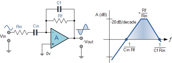

Hallo reihaus,
Danke für den Tipp, das scheint des Rätsels Lösung zu sein!
Ich habe nun "nur noch" R1=100k im Feedback-Netzwerk.
Der Arbeitspunkt bei Vcc/2 stimmt nun einigermaßen (1,5 V anstatt 1,65
V), aber die Verstärkung geht natürlich flöten ...
Mir ist aufgefallen, dass ich mittlerweile eher einen Differenzierer
umgesetzt habe und ich deshalb dessen Designrichtlinien auch
berücksichtigen sollte ... ;)
Hierzu habe ich neben dem sehr Flüchtigkeitsfehler-belasteten App-Note
von TI ( http://www.ti.com/lit/ml/sloa091/sloa091.pdf , Seite 37) auch
folgende schöne Seite gefunden, von denen ich das Bild im Anhang gemopst
habe: http://www.electronics-tutorials.ws/opamp/opamp_7.html
Ich muss jetzt mal schauen, dass ich meinen Verstärker danach
entsprechend berechne und anpasse.
Vielen Dank für eure Hilfe!
Schöne Grüße
Flo
