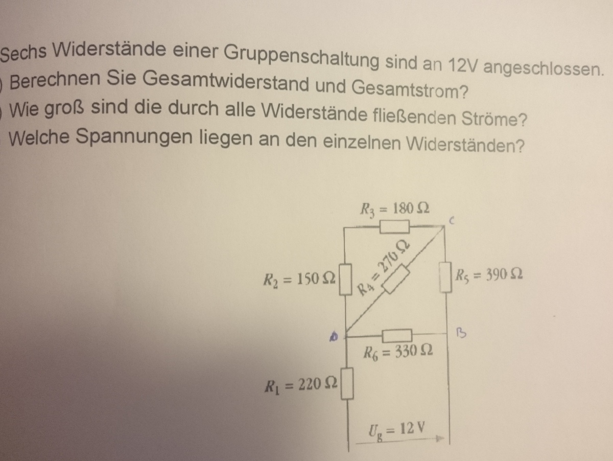

Hallo alle zusammen,
ich sitze nun schon ewig an dieser Aufgabe und weis nicht wie ich zum
Ergebnis komme.
Berechnet habe ich bis jetzt Rgesamt = 424,6 Ohm. Somit ist mein
Gesamtstrom Ig = 28,26mA. Aber wenn ich die einzelnen Teilströme
berechnen möchte komme ich immer auf die falschen Ergebnisse. Muss ich
R4 R6 R5 zu einem Stern zusammenfassen um mir das alles zu erleichtern??
Vielen Dank für eure Hilfe. Bin wirklich kurz vor der Verzweiflung.
Gast #4556095
wahrscheinlich ist es nur schon zu spät am Abend...
Wenn du Rges und Iges schon hast, dann weißt du auch, welche Spannung
zwischen a und b abfällt (12V-Iges*R1). Damit weißt du, wie viel Strom
über R6 fließt (Uab/R6), der Rest von Iges fließt über die anderen
Widerstände ab.
Mit I_rest kennst du den Spannungsabfall an R5. Damit weißt du, wie viel
Spannung zwischen a und c abfällt, und kannst direkt die noch fehlenden
Teilströme berechnen (Uac/R4 bzw. Uac/(R2+R3)).
Gast #4556115
Eigentlich muss Du nur rückwärts rechnen. I1=Ig und U1=R1*Ig sind
einfach. Anschließend betrachtest Du die Parallelschaltung aus R6 und
dem Netzwerk aus aus dem Rest. Damit bekommst Du U6=Ug-U1 und I6=U6/R6.
Anschließend dröselts Du das Rest-Netzwerk weiter auf in umgekehrter
Reihenfolge, wie Du es bei der Berechnung des Gesamtwiderstandes
zusammengefasst hast. I5 = Ig-I6, U5=R5*I5, usw. Eine
Sterntransformation musst Du hier nicht machen.

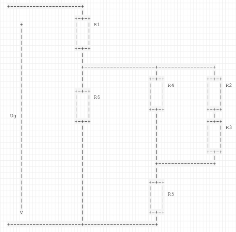

OP #4556127
zeichner schrieb:
> Ich habs dir mal umgezeichnet..
> Hoffe, ich hab keinen Fehler gemacht :D
> Fang einfach von hinten an die Widerstände zusammenzufassen :)
Erst einmal ein riesiges Dankeschön an euch alle. Ich habe mein Fehler
gefunden. Ich habe die Schaltung nicht korrekt umgezeichnet. Ich habe R2
R3 nich zwischen R4 R5 gesetzt. Das war der große Fehler. Vielen vielen
Dank, jetzt kann ich beruhigt ins Bettchen :)
