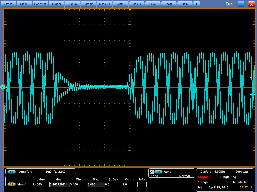

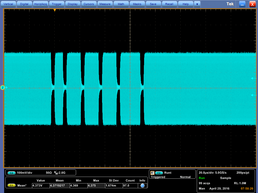

#4560922
Hallo Linzus,
ja, das ist richtig, bei Typ A tastet der Leser (PCD) im Takt der
Datenbits den Träger kurz weg. Das Tag (PICC) muß in dieser Zeit seine
Energieversorgung durch einen entsprechenden Pufferkondensator aufrecht
erhalten.
Stell Dir aber nicht zuviel darunter vor, selbst bei 106 kBit/s (fc/128)
dauert durch die Modifizierte Miller Kodierung eine Tastlücke gerade mal
3us. Ich habe mal zwei Screenshots eines Einzelbits und eines kompletten
WUPA (Wakeup A) angehängt.
