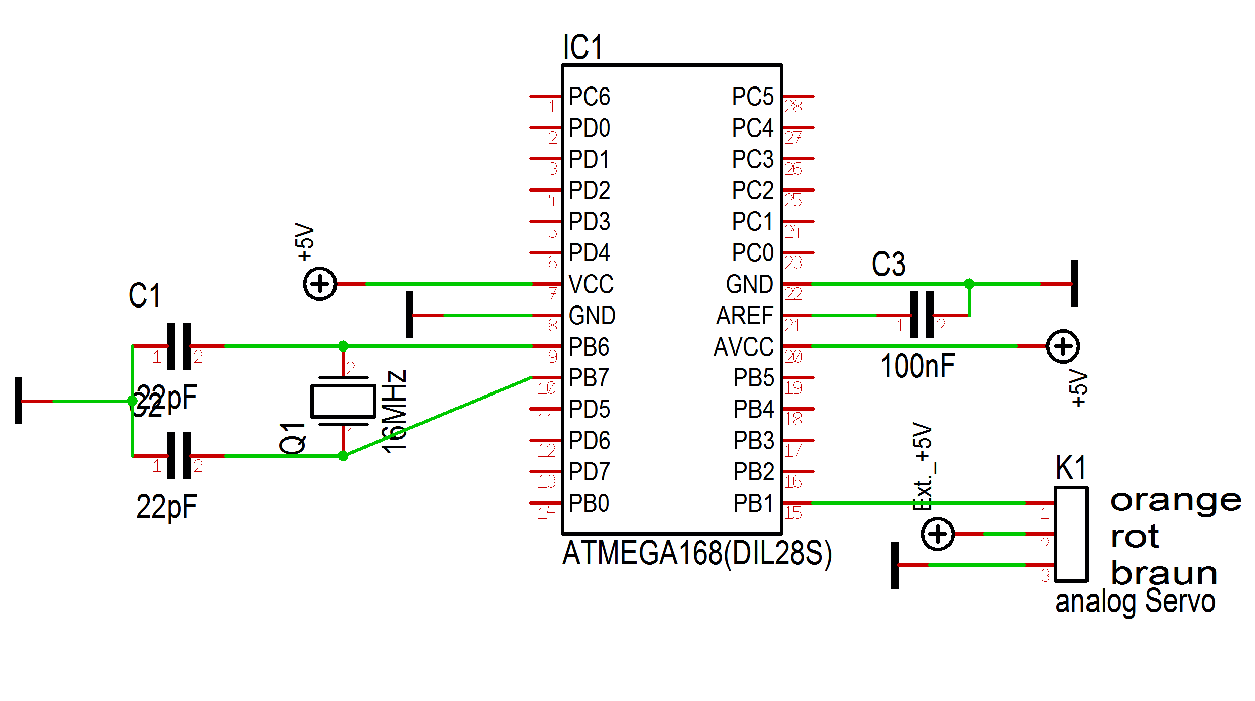

ich scheitere seit längerem an der Ansteuerung von analogen Modelcraft
Servos mit einem Arduino (atmega168 µC).
Ich hab 2 Servo Typen von Modelcraft: 410 und 1811.
Datenlatt 410:
http://www.produktinfo.conrad.com/datenblaetter/400000-424999/404753-da-01-en-MODELCRAFT_STANDARD_SERVO_410.pdf
Ein Servo habe ich an einer externen 5V Stromversorgung.
Masse sind an Servo un Arduino gleich geschaltet.
Steuersignal (oranges Kabel) habe ich an Pin 9.
Ich habe viel Beispielcodes die es hier und im Netz gibt ausprobiert.
So wie die Funktionweise und das Zeitmanagement eines analogen Servos
gelesen.
Das einzige was die Servos außer leicht tackern machen ist nichts.
Hat jemand schon ein Modelcraft analog Servo zum laufen gebracht?
Das kann doch nicht so schwierig sein?! Bin schon am verzweifeln.

Hast Du etwas Messtechnik da?
Das Problem würde ich mir erstmal mit einem Oszilloskop anschauen.
Wie sehen die Signale aus, die an deinem Servo ankommen?
Sehen sie so aus, wie die "Norm" das vorschreibt?
Reicht die Stromquelle aus, um den Servo zu versorgen, oder bricht die
Spannung zusammen?
Messen ist hier zunächst das wichtigste.

Stell mal den Schaltplan eine Minimal-Aufbaus rein und zeige dein
primitivstes Programm, dass deiner Meinung nach funktionieren müsste
(ich denke da an eine Endlosschleife mit _delay_us() Aufrufen und ohne
Timer).

von Alex R. (itaxel)
Hallo zusammen und Danke für die zahlreiche Antworten und Vorschläge.
Ich möchte als erstes mal klar stellen, dass ich kein noob, anfänger,
laie oder sonst was bin um solche unnütze, beleidigende Beiträge wie von
Cyblord zukünftig zu vermeiden. Man kann respektvoll und höflich mit
einander schreiben oder man hält sich einfach raus. Solche poster pushen
nur ihren Beitrags-Counter und machen ein Forum unatraktiv.
Ich programmiere schon sehr lange und wie jeder andere habe auch ich in
manchen Dingen einfach Probleme und komme nicht weiter.
Thema erledigt.
> Spannung zusammen?
Ich benutze ein Labornetzteil als externe Quelle. Daran liegt es nicht.
Ich werde mir das ganze mal am Oszi anschauen.
Hier nun der Schaltplan der Quellcode:

von Hannes L. (hannes)
Alex R. schrieb:
> Schaltplan
Spendiere den Stromversorgungs-Anschlüssen mal noch je einen Kerko 100
nF. Und zwar direkt an den Anschlüssen zwischen Plus und Minus (Masse).

offenen Reset-Pin. Ich würde mich damit nicht wohl fühlen und
sporadischen Reset des Mikrocontrollers befürchten.

Ich habe im Code keinen Fehler entdeckt. Es könnte also noch an den
Fuses liegen (interner Oszillator statt Quarz, DIV8 falsch), oder an der
Hardware. Die 2 x 100nF keramisch würde ich auf jeden Fall auch
empfehlen, ebenso den 10kOhm zwischen RESET und VCC.

von Norbert S. (norberts)
Moin,
lass doch erstmal ne LED mit 1Hz blinken um zu sehen, ob der 328
wirklich mit 16MHz läuft.
Ok, sehe gerade, 50Hz zeigt das Miltimeter ja schon an, passt also.
Dann miss mal DC, das müssten 0,25 und 0,5V im Wechsel sein.
Und vor allem mach die verdammten 100n an Vcc und Reset und 10k von
Reset an Vcc. Ohne das sollte man sich eigentlich weigern Tips zu geben.

von Sven (Gast)
Bist Du sicher dass die Verkabelung stimmt?
Du schreibst:
In deinem Schaltplan ist es Pin 15 des µC (das wäre D9 eines Uno)

Alex R. schrieb:
> aSma>> schrieb:
>> wenn der Servo nur kurz zugt, dann vermute ich, dass die Treiber im
>> Servo durch sind.
> Ehrlich gesagt kann ich mir nicht vorstellen, dass alle 4 defekt sein
> sollen. Ich denke es liegt irgendow an meinem code und timing.
Alex R. schrieb:
> Langsam hab ich das Gefühl, dass sich mein Verdacht verfestigt, dass die
> Servos defekt sind.
Schicke die Scheiße wieder zurück.
von Harry L. (mysth)
Ich wette, daß es NICHT am Servo liegt und ein Marken-Servo von Graupner
oder Futaba sich in der Umgebung genauso verhalten wird.
Lösungsansätze wurden oben bereits genannt. (und ignoriert)
von Minihawk (Gast)
Man kann Servos (vor allem billige China-Servos) ganz schnell schrotten,
wenn man sie mit ungeeigneten Signalen befüttert. Dann dreht sich das
Servo zu weit, das Poti überdreht, oder ein Zahnrad bekommt Karies. Habe
ich auch bei einem Hobbyking-Servo genau so hinbekommen, es war danach
unbrauchbar.
